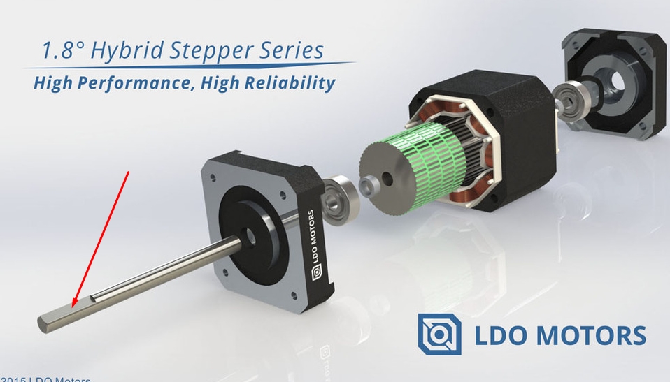

Motor miline delik açmaktansa, elinizde taşlama aleti benzeri bir şey var ise, motor milinin bir yüzünü düzleştirir seniz yada mevcut düz olan yeri tam vidaya gelecek kadar uzatırsanız ve vidayı o tarafa doğru sıkarsanız sıyırma olayı ortadan kalkacaktır.
