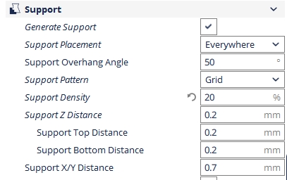

Destek yoğunluğu ve desteğin parça dokuları ile arasındaki mesafeyi iyi ayarlarsanız güzel sonuçlar alabilirsiniz.
Z mesafesi 200 mikron iyidir, ama duruma göre azaltabilirsiniz.

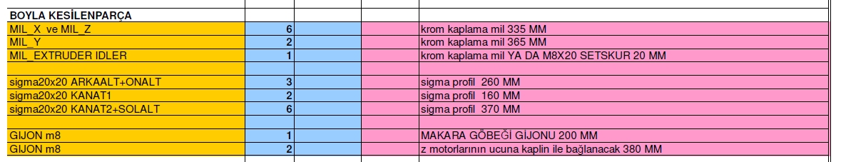

Hocam merhaba.Guncel sigma 3d malzeme listesi exceli ve alabilecegim yer tavsiyesi hususunda yardiminizi rica ediyorum.Bu bayram tatilinde calismalara baslamak niyetindeyim.Simdiden tesekkurler.
8 yıl
Elimdeki en güncel halini paylaşayım burada görsel olarak. Parçaların temini ve diğer sorularınız için özelden iletişime geçebilirsiniz benimle.

sadece listede aliminyumların ölçüleriyok
20x20 yada 30x30 alimiyumları aldığım firma istediğim ebatlarda kesecek lazer kesim yapan bir arkadaşım var

Listede boyla kesilen parçalar diye Profil - Mil v.b ürünler yazılı aslında biraz daha dikkatli bakarsanız.
