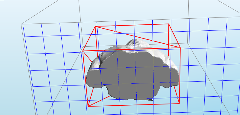

iyi akşamlar arkadaşlar sla printerim var gramdan kurtarmak için tarayıcı ile büst basıyorum ben ama gramajdan kısmam için acaba figürün içini boşlatmam mümkün mü sla printerim var o yüzden boş yada dolu olması önemli değil meshmixerde veya benzer bi programda fotoğrafta gösterdiğim yeri boşlatmak mümkün mü?
8 yıl
Orijinalden alıntı: sasomelih
Evet; mümkün.
Zaten özellikle SLA, Full-color Sandstone ve değerli-metal gibi birim malzeme maliyeti yüksek olan ve baskı yöntemi nedeniyle boşluklu basıma izin veren uygulamalarda genelde modellerin içi boşaltılıp sadece uygun kalınlıkta bir kabuk şeklinde basılırlar.
Ama tabi bu durum basit 3Dprinter uygulamaları veya dilimleyicileri ile değil de diğer 3D tasarım programlarının kapsamına girer.
En basit anlatımla, katı modelin dış yüzeyinden içe doğru (OFFSET) bir miktar daha küçük bir kopyası kendisinden kesilip çıkarılır ve böylece uygun kalınlıkta bir kabuk-model elde edilir. Genelde, baskı yöntemine göre istenen yere delikler de ilave edilerek işlem sonrasında iç bölmede malzeme birikmesi önlenir.
Dilimleyicilerde en fazla "vazo modu" olarak da adlandırılan, üst katman ve iç-dolgu öğelerini basmayıp, sadece taban ve yan-duvar öğelerini basan bir ayar mevcuttur ama karmaşık modellerde bu ayar çok da anlamlı olmayabilir.
8 yıl
Rhinoceros kullanmayı biliyorum ama offset almayı beceremedim bi türlü sanırım ilk önce çevirmem ama neye anlıyamadım meshmixerden düzensiz bi şekilde boolen dif yaparak içini biraz boşaltmayı başardım 20gram kadar ama dediğiniz gibi offset yaparak baya bi avantajlı olabilirim
Bu mesajda bahsedilenler: @ManusH
8 yıl
Merhaba, bu işlemi meshmixer ile rahatlıkla yapabilirsin. Ben SLA makinam da sürekli olarak diş baskıları alıyorum, çenenin içini boşaltmak için zamanında araştırırken Meshmixer de bulunan hollow özelliğinin tam olarak bu işlem için biçilmiş kaftan olduğunu öğrendim.
Örnek bir videolar ekliyorum :
https://www.youtube.com/results?search_query=meshmixer+hollow
https://www.youtube.com/watch?v=3FJ3jAY5fCg
Bu mesajda bahsedilenler: @sasomelih
8 yıl
Hocam çok teşekkürler yine kurtardiniz beni :)
