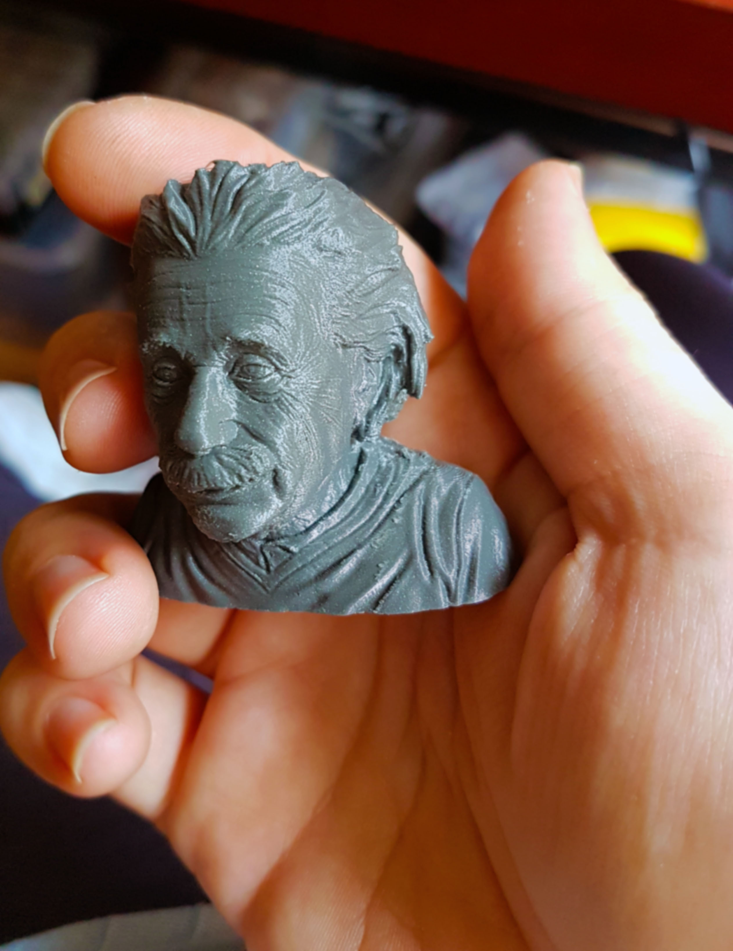

Yusuf Bey, baskı örneği istemiştiniz. Elimden geldiğince cihaszı kalibre ettiğimi düşünüyorum, o sebeple bir baskıyı paylaşmak istedim. Orijinali fotograftakine göre daha güzel duruyor ama cep telefonu fotograf makineleri her detayı gösterdiğinden normalde çıplak gözle farkedilemeyen kusurlar fotografta görülebilir hale geliyor.
Şu an tek bir sorunum kaldı, o da Y aksındaki hareketin X aksındaki kadar pürüzsüz olmaması.Tabii bu beklenebilecek bir durum çünkü X aksı rayda kayıyor ve daha hafif, Y aksı mil üzerinde kayıyor ve çok daha ağır.Bu durum Y yönünde küçük dalgalanma hareketleri olarak karşımıza çıkıyor. Y aksını da değiştirmeyi planlıyorum ancak bu konuda uygun delikleri olan metal Y arabası bulma konusunda sorunum var.
Bu arada ray kullanacaklar için bir bilgi vereyim. Raylarınızı mutlaka lityum gresi ile yağlayın. Ben uzun süre hiç yağ kullanmadan çalıştırdım. Z aksında hiçbir sorun olmadı çünkü yerçekimi yönü sürtünme yaratmayacak biçimde oluyor Z yönünde ancak X aksında bilyalar hemen takılma yapıyor 2-3 baskı sonrasında. Ben neredeyse aldığım ray veya arabalarda sorun olduğunu düşünüp yenilerini almak üzereydim ki yağ kullanmaya karar verdim ve sonuç çok başarılı oldu. Hatta rayları ilk aldığımda gressiz elle kaydırdığımda hareket millere göre çok daha sabitti ancak pürüssüzlük hissi yoktu, sanki çok minik takılmalar oluyordu. Şimdi tamamen pürüzsüz kayıyor.

Hocam unutmayıp burada zaman ayırıp paylaştığınız için çok teşekkür ederim. Baskı gayet temiz ve güzel olmuş, gerçekten yaptığınız güncellemeler baskıya da yansımış. Tabi ben biliyorum ki siz kaliteli bir filament ile baskı alıyorsunuz bununda etkisi büyük bu baskıda.
Muhtemelen siz ilk versiyon Y arabasını kullanıyorsunuz hala ? Dilerseniz hafifletilmiş, elektrostatik toz boya ile kaplı yeni Y arabasından gönderebilirim size ? Bu şekilde biraz ağırlıktan kurtulmuş olursunuz, ray güncellemesinden önce.

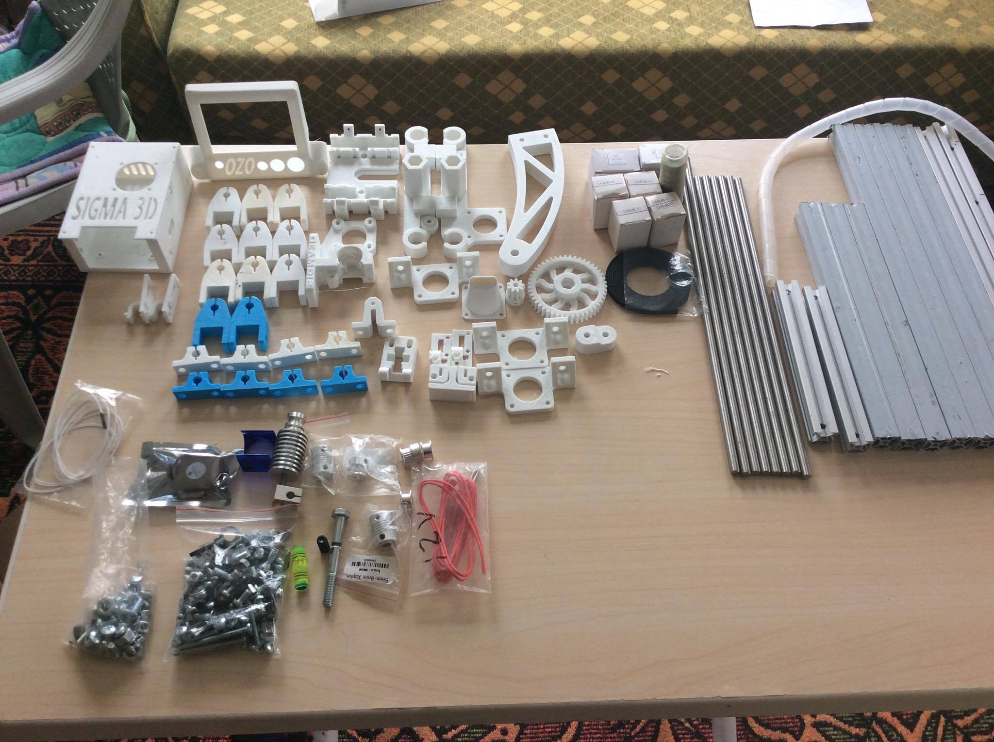

Arkadaşlar merhaba. Sigma 3D yazıcı toplamaya başladım. Parçaları tek tek aldım yaklaşık 3 aylık bir süreye yaymıştım. Neyse şimdi asıl soruma gelecek olursak heatbedi aldım, fakat kablosu bağlı değil. Heatbed için nasıl bir kablo satın almalıyım? Sanırım kalın bir kablo olacak ısıtıcı olduğu için ama cahilliğime verin elektronik bilgim sıfır. Elektrikçiye gittiğim zaman nasıl bir kablo istemeliyim?

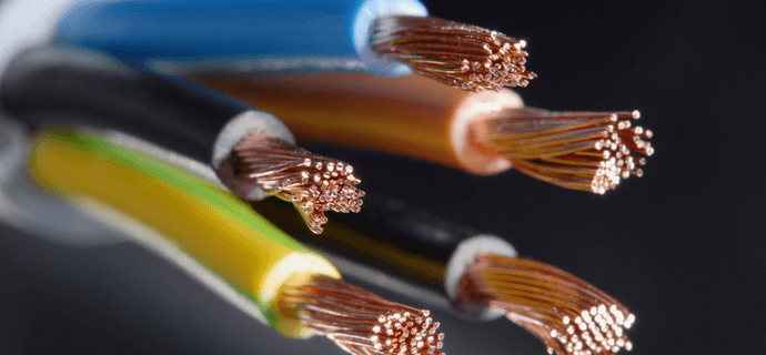

Heatbed de enerji kablosu olarak 1.5 mm lik kalın, yumuşak, çok damarlı kablo almanız gerekiyor. Yüksek akım çekdiğinden kablo kalın olmalı.
örnek bir kablo kesiti :
10 yıl (162 mesaj)
Orijinalden alıntı: yusuforhan
Teşekkür ederim yanıtınız için. Yazıcıyı yapmaya yakında başlayacağım. Başlığın 40. Sayfasına kadar da okudum. @DrMaestro'nunda bloğunu sonuna kadar okudum (Keşke devam etseymiş özelllikle elektronik konusunda) fakat takıldığım konuda biraz buradan başınızı ağrıtacağım artık. :)

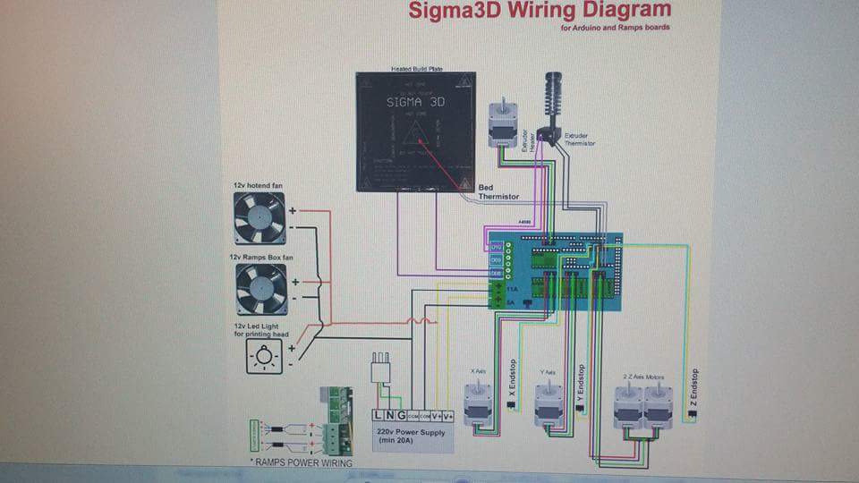

Elektronik aksam aslında kolay. Bende orjinali yok ancak yinede ekleyeyim burada bir diyagram siz oradan bakabilirsiniz. Orjinalini belki @ozgurtheking ekler sonra.

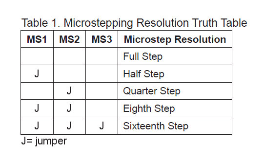

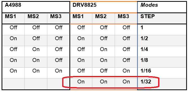

Kullandığım sürücünün mikro step oranı 1/32. Ramps a taktığım jumper ların ve kullandığım sürücünün mikrostepi ile ilgili görseller aşağıda.
Zaten bu jumperları takmasam mikrostep sayısı düşecek ve motor daha da hızlı dönecek. Benim sorunum tam tersi, motor yavaş dönüyor.

Plastik parçalarda eksiğim var mı acaba? Kontrol etme şansınız var mı?
