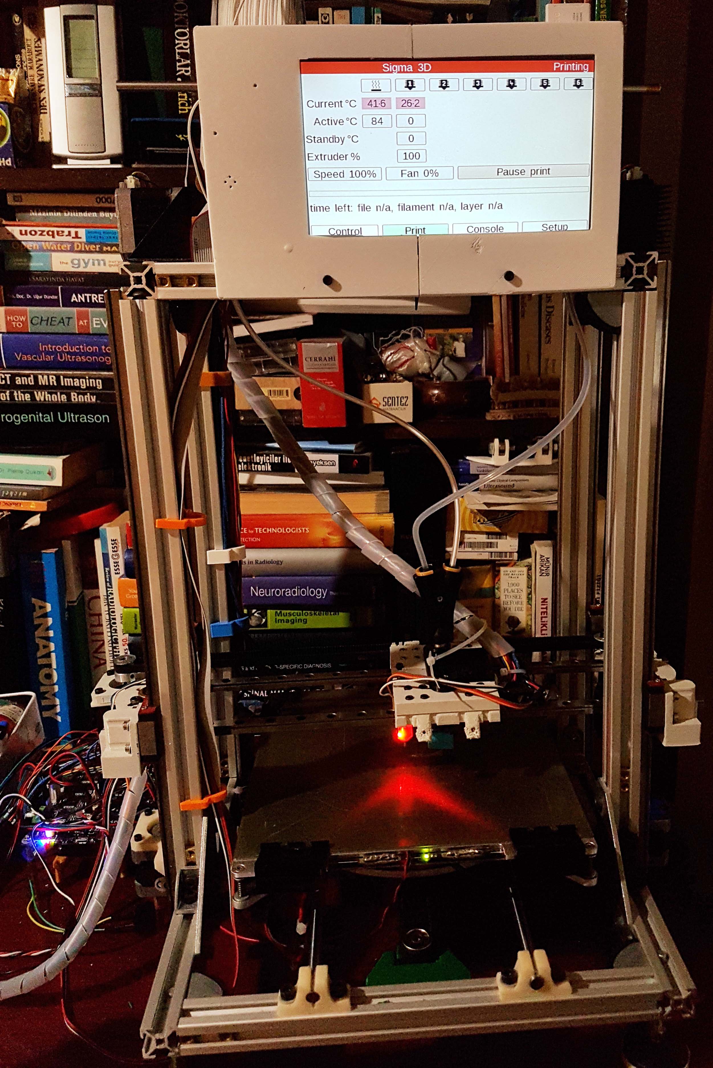

Ben de istiyorum paylaşmayı da sürekli bir yerlerden başka problemler çıkıyor, onları düzeltmeye çalışıyorum. Şimdi ikili extruder - tek nozzle sistemini geçici olarak bozup tekli sisteme geri döndüm. İkili sistemde bowden formuna dönünce çok ciddi bir basınç artışı oluyor motorlarda, o sebeple daha güçlü bir extruder sistemi deneyeceğim.
Beklenmedik bir problem de yeni elektronikte oldu, ama bu elektroniğin suçu değil, benim suçum. Heated bed olarak MK2 tarzı bir bed kullanıyorum ve üstünde de metal plaka var. Bir şekilde heated bed'den elektrik kaçağı olduğundan şüpheleniyorum. Bir baskıyı bedden çıkartırken (metal spatula ile) elektronik kartın sigortası attı. Hafta sonu çeşitli başka durumlarda da yaklaşık 4-5 kere sigortası attı. MK2'nin lehim noktalarının da açıkta olmaları, metal bir plaka kullanırken risk oluşturuyor. Eğer ısıtma açık ise, metal plaka lehim noktalarına temas ederse kısa devre oluşuyor ki çok çok riskli. Tüm bunlara bir çözüm olarak silikon heated bed'lerden birine geçiş yapmayı planlıyorum. Orada bağlantılar daha iyi izole edilmiş görünüyor.

Aslında açık olan bağlantıların üzerine yalıtımı sağlamak için sıvı conta sıkabilirsiniz. 300 Dereceye kadar dayanıklılar. Hemde ekonomik bir çözüm olur.
Bu mesajda bahsedilenler: @DrMaestro
