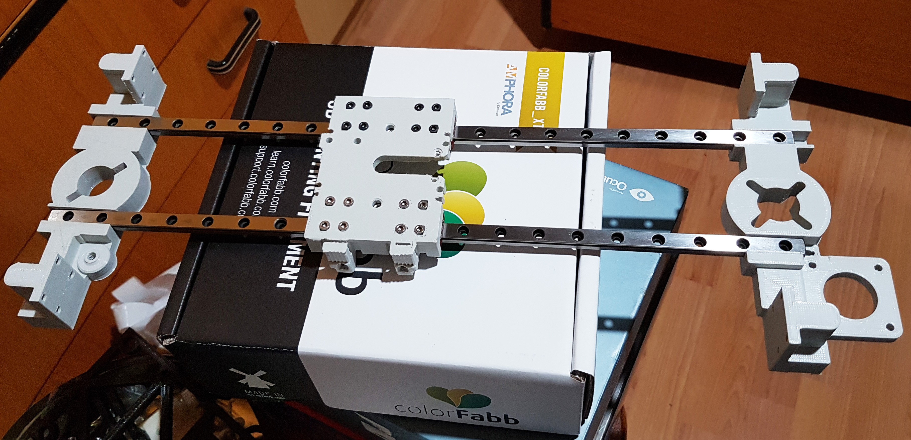

X Arabası için ray güncellemesi. Bu gün veya yarın kuracağım.

@DrMaestro Hocam zaten elinizin değmediği bi orası kalmıştı Taşıyıcıları da hiç esnemeyecek şekilde yapmanız çok mantıklı olmuş. Başarılar dilerim, son baskılarınızdan birkaç örnek koyarsanız kıyas edebiliriz kendi yazıcılarımız ile

Şu an montaj kısmı ile ilgileniyorum. Açıkcası düşündüğümden uzun sürüyor, çünkü krom millerin aksine en ufak bir esneme payı yok raylarda. Ayrıca Z asansör tasarımını da, sizin de belirttiğiniz gibi, esneme veya dönme yapmayacak şekilde olutşrudum. Tüm bunların bir sonucu olarak metal iskeletin, yani sigma profillerin, kusursuz bir şekilde monte edilmiş olmaları ve hizalanmaları gerekiyor. En ufak bir hizalanma farklılığında raylar takılma yapmaya başlıyor, ve aynı zamanda da sigma profiller üstüne çekilme veya itilme şeklinde baskı yapıyor. Keşke elimizde iskelet için daha stabil ve hizalanmaları önceden yapılmış bir alternatif bulunsa. İnanın bu cihaz üstünde en fazla vakti Z raylarının olduğu Sigma profillerin birbirleri ile olan ilişkisini düzenli bir şekilde kurabilmek için harcadım.
Bir de Bowden kullanıyor olmama bağlı extrusion ayarlarını yapma kısmı var ki, o da ayrı bir mesele. Sanıyorum şu an mekanik olarak cihaz oldukça satabil ancak baskılarda extrusiona bağlı kalite kayıpları olabiliyor.
