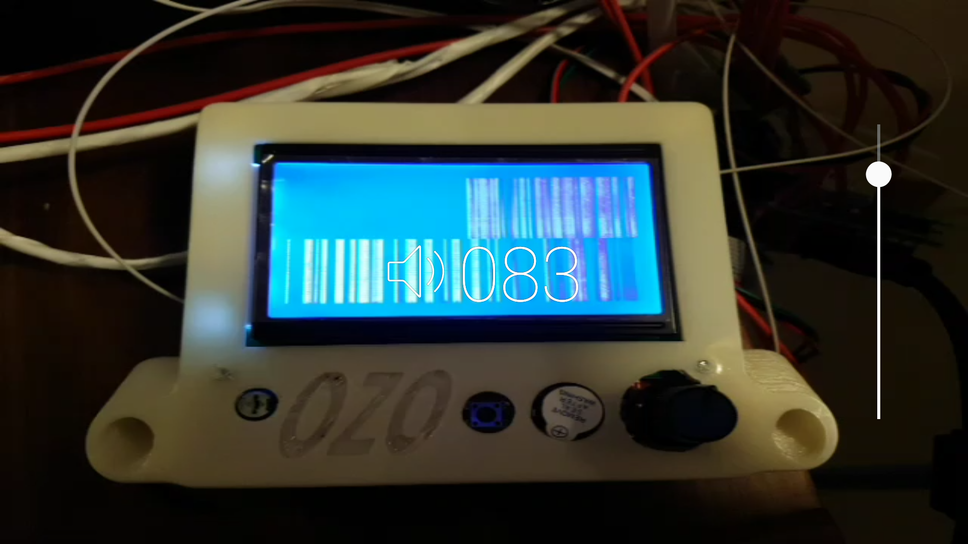

Arkadaşlar kolay gelsin.
Toplamakta olduğum 3d sigmanın ramps bağlantılarını yaptım. USB yi takıp LCD yi açtığımda resimdeki gibi çizgiler beliriyor. Ekranda bozukluk mu var? Sizlerin yorumları nelerdir. Yazılım olarak Merlin kullandım ve internette uygulananlarının aynı ayarlarını yaptım.
< Bu mesaj bu kişi tarafından değiştirildi akustika -- 5 Nisan 2017; 23:2:32 >

1 -
Marlin de Configuration.h dosyası içinde
//#define REPRAP_DISCOUNT_FULL_GRAPHIC_SMART_CONTROLLER
satırının başındaki // işaretlerini kaldırdınız mı ?
2- LCD kablolamasına çok dikkat edin, flat kablolar bazen bozuk gelebiliyor.
3- LCD kablolarının doğru bir şekilde takıldığından emin olun.
4- Arduino regülatörü ile ilgili bir problem var mı yok mu diye anlamak için, arduino yu usb den besleyin. LCD düzelirse bilin ki arduino üzerinde bulunan ams1117 voltaj regülatörü gidiktir. Yada LCD arkasındaki ams1117 3.3v regülatör de arızalı olabilir.
5 - LCD nin pixelleri ölmüş olabilir. Daha bugün başıma geldi. Vücudumda biriken statik elektrik ile LCD ye dokunduğum anda çat diye çarptı, hem lcd pixelleri yandı hemde arduino voltaj regülatörü. Dikkatli olmak gerekiyor.
Saygılarımla.
