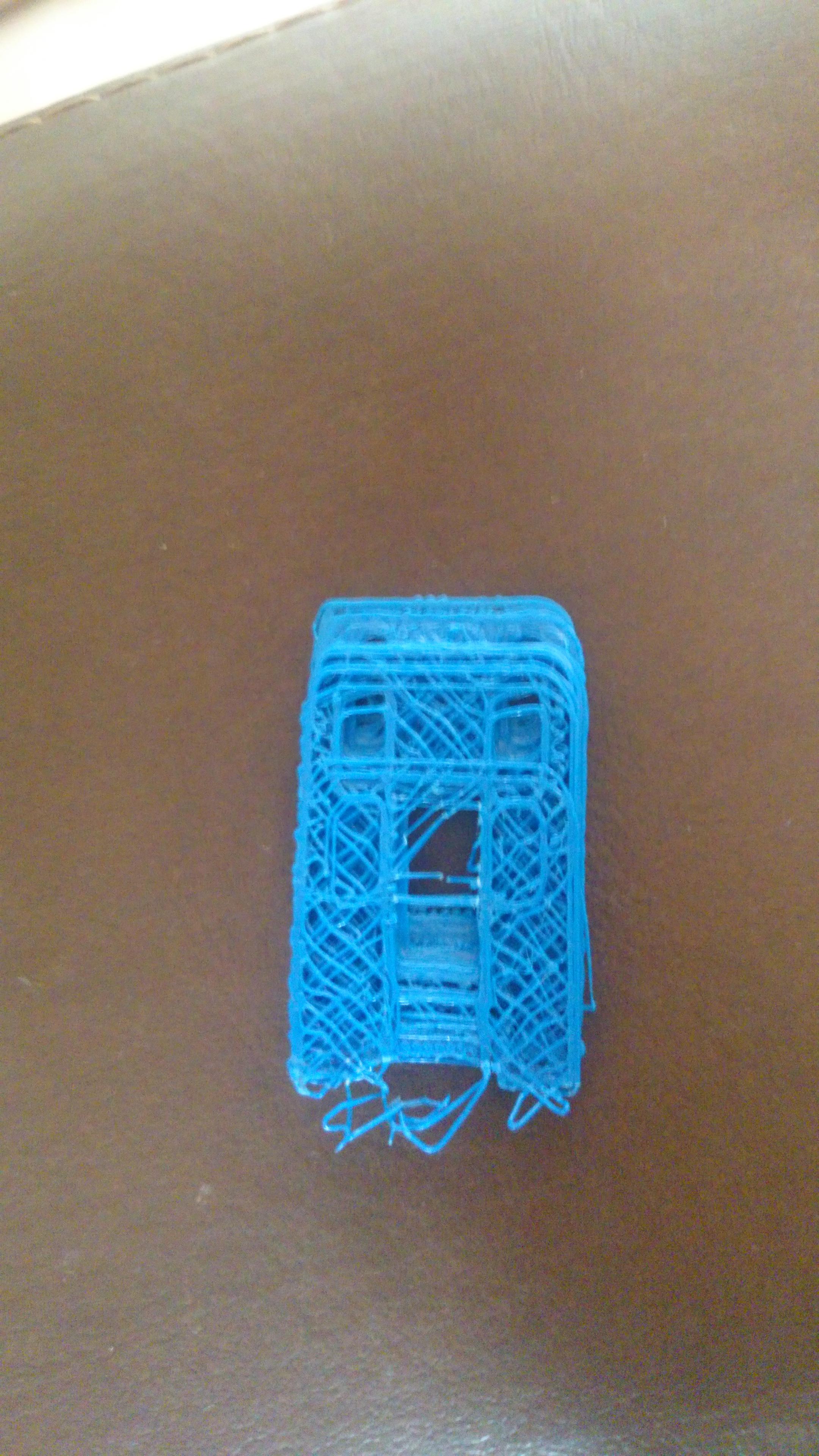

Herkese tekrardan merhabalar.
Yazıcı yazarken kayma oluşuyor şu şekilde.
nedir bunun sebebi her parçada yapıyor aynı şeyi

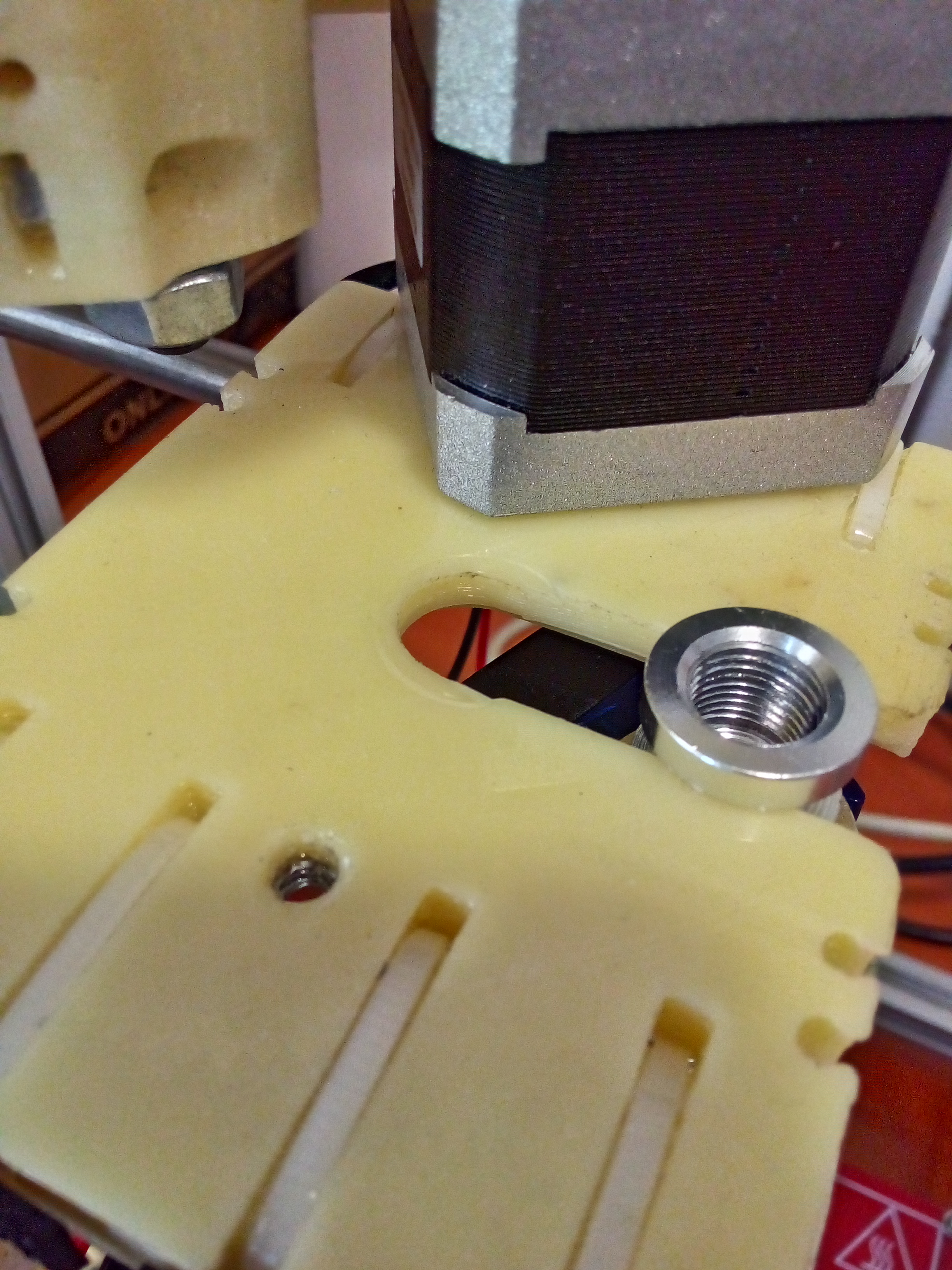

Destek istediğim konuya gelince. 1.5 sene önce bitirme projesi olarak 3d printer konusu verildi. haliyle az çok bilgi sahibi oldum. Fakat saha tecrübes, sıfır hal böyle olunca gökhan kardeşimden vida seti headbed altındaki demir ayaklık ve yazıcıda kullanım yaptığımız yine başka bir 3d printerdan alınan parçalar ve benim temin ettiğim elektrik elektronik parçaları motorları vs istanbuldan ayaraladım. Finaller iş güç derken ortalama 7-8 ay sürdü
Yazıcıyı kurdum. bağlantıları yaptım. repertier üzerinden sıcaklık ısı kontrolleri motor hareketlerini kontrol ettim sorun yok.
Fakat yazıcıyı 170 C olarak extuder ısısna ayrladığımda extruderle rulmanların bağlı oldu tablada resimdeki gibi erime meydana geldi. sıcaklık çok yüksek bir sıcaklık değil sanırım ?
Neden kaynaklanmış olabilir ? Atlamış olduğum bir işlemi var yoksa ?
Extroder ucunda hafif oynamalar meydana geliyor. sanırım bu baskı kalitesini etkiler.
