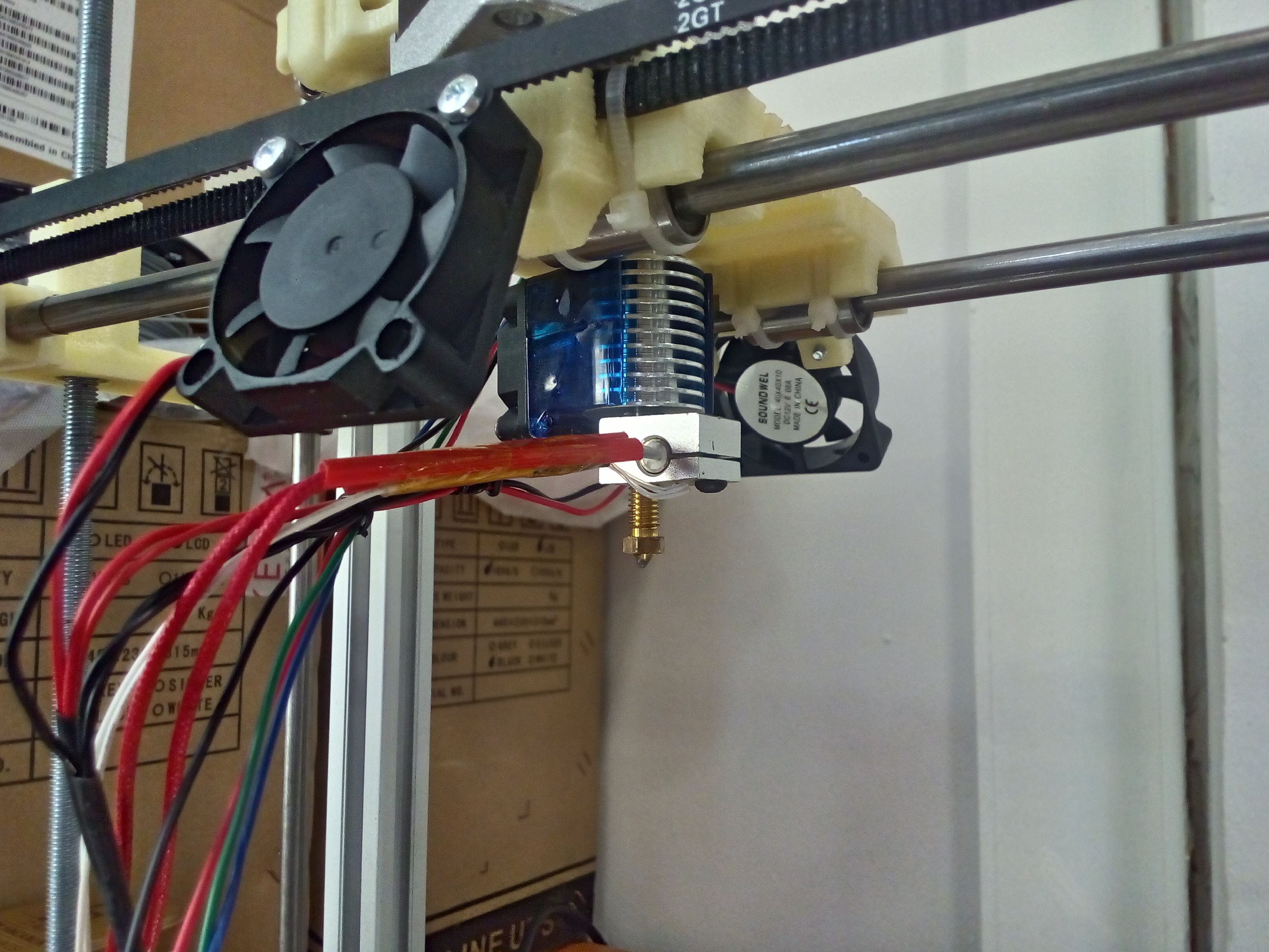

Hocam selamlar,
O kısmın o kadar ısınmıyor olması gerek normalde. Siz hotend üzerinde soğutucu fan kullanmıyor musunuz? O aliminyum soğutucu kısmı hotend in bundan dolayı o bölgenin soğuk - serin - ılık olması gerek. Ordaki boşluğu giderip birde soğutucu fan takarsanız sorun düzelecektir.
< Bu mesaj bu kişi tarafından değiştirildi eCCo -- 16 Haziran 2016; 11:26:03 >
Bu mesajda bahsedilenler: @Bugrahanable
Merhaba,
Öncelikle hotend içinde bulunan termistörü kontrol etmenizi öneririm, yerinden oynamış ise düşük ölçebilir bu da 170 dereceden daha yukarılara çıkılmasına sebep olabilir.
Akabinde, mutlaka hotend'i soğutan bir fan olmalı. Nozzle da ki ısı yukarıya yani X arabasına doğru yükselmemeli. Bağlayacağınız bu fan makina açık olduğu her an çalışacak.
Oluşan boşluğu da araya kağıt v.b birşey sıkıştırarak çözebilirsiniz diye düşünüyorum.
3 tane soğutma fanı kullanıyorum.Fotoğrafı aşağıdaki gibi.
sensörü iyice yakınlaştırdım. ısıdan dolayı ezilen baskı bölümüne kağıt sıkıştırarak tekrar deneme yapacağım.
Teşekkürler. Gelişmelerden haberdar edeceğim
< Bu mesaj bu kişi tarafından değiştirildi Bugrahanable -- 16 Haziran 2016; 13:25:07 >
Benim bahsettiğim fan mavi renkli olan, işaretlemiş olduğum fan dı.http://prntscr.com/bh20ma
Muhtemelen sensörü düzeltmeniz olayı çözecektir ancak çözmez ise o mavi fan yetersiz geliyor olabilir soğutma için.
Sensör-Fan kontrolü sağladığımdahemen kontrol edeceğim.
Belki uc biifikir olacak ama termal macun ile soğutma sağlayamazmıyız ?
hava kanalları içerisine termal macun sürüp etrafına yine 3d printerdan çıktı alıp kapalı bir hale getirilebilirmi ? yada yapılırsa hotent bölümüne extra ağırlı ve çok fazla bir soğuma olursa yazdırmakalitesinde sorun oluştururmu ?
Fikriniz nedir olabilirmi sizce böyle bir sistem ?
Bu mesajda bahsedilenler: @yusuforhan
Gerek yok aslında, 40x40x20 mm lik bir fan alıp takarsanız ısı yukarıya çıkamaz.
Orijinalden alıntı: Bugrahanable
Resimdeki gibi bir sorun benim de başıma gelmişti ama orada benim bir dikkatsizliğim söz konusuydu, hotend'i soğutan fan'ın kablosunun yerinden çıktığını görmemiştim. X arabası da ABS'den üretilmemişti. Bunun sonucunda o kısım plastiği yumuşatacak kadar ısınabiliyor.
Şu an yaşasığınız sorunla ilgili değil ama resimde görünen şekilde kurulu düzenekle baskı yaptığınızda birkaç sorunla karşılaşabilirsiniz. E3D'nin hotend'ine bağladığınız nozzle biraz fazla uzun olmuş gibi duruyor, sanki Volcano nozzle'ı gibi olmuş. Isıtıcı bloktan çıkan filament soğuyup nozzle'ı tıkayabilir (nozzle'ın ısı iletimi iyi olduğundan çok probleme yol açmayabilir de ama yine de daha kısa bir nozzle daha effektif olabilir).
E3D'ye takılı olan fanın dışındaki 2 fanın ana amacı hotend'i soğutmak değil, basılan materyeli (özellikle PLA için) soğutmaktır. Resimdeki haliyle bu fanlar hotend'in alt kısmını da soğutuyor gibi duruyorlar. Bu durumda hotend ısısını sabit tutmada zorlanabilir, hatta istenen ısıya ulaşamayabilir.
