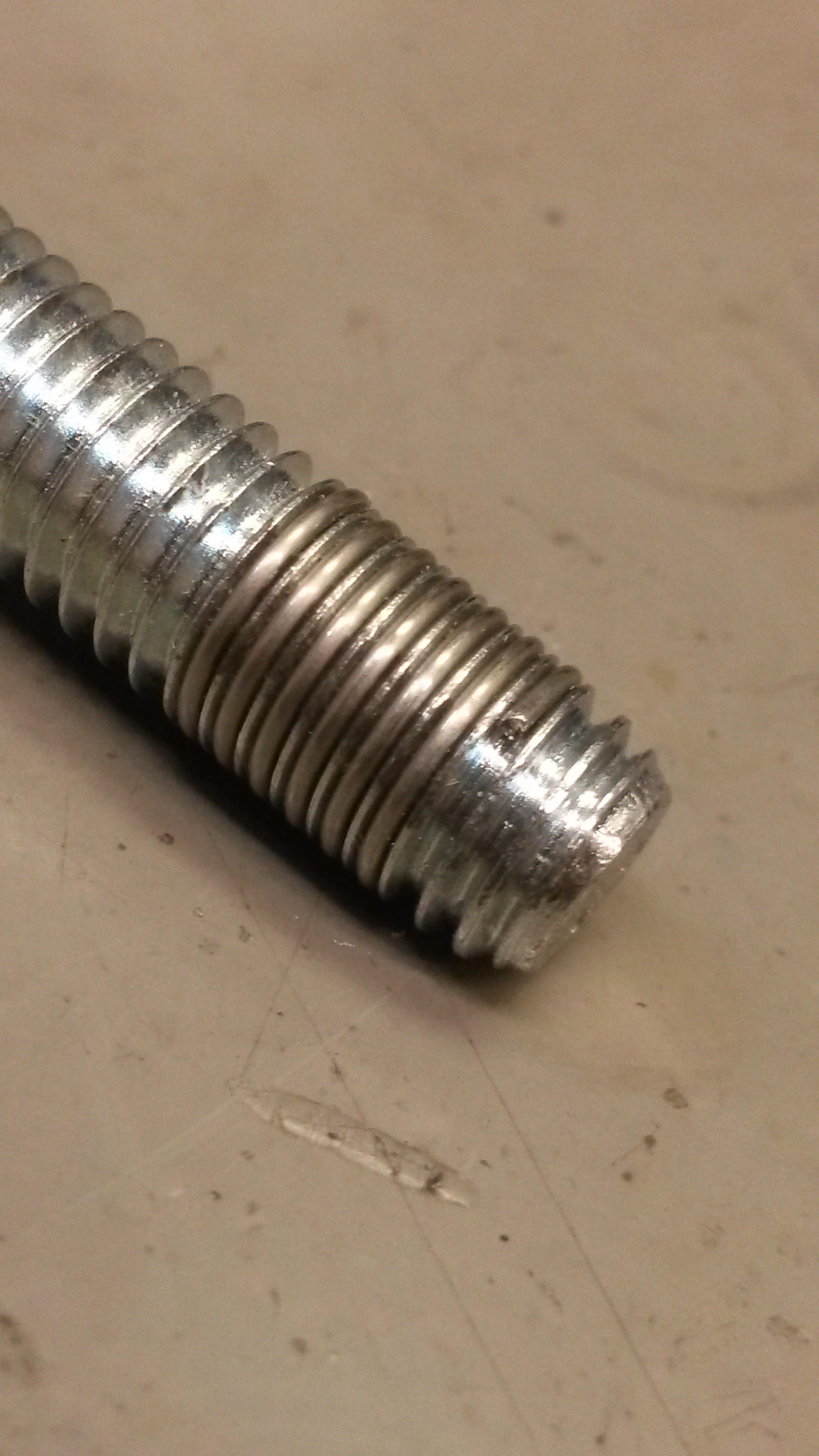

Kaplin Kullananlar için küçük bir tavsiye Gijona uygun bir yay başarımı arttırıyor. ( yay çapının kalın gelmesi durumunda gijon bir matkaba bağlanarak zımparalanabilir

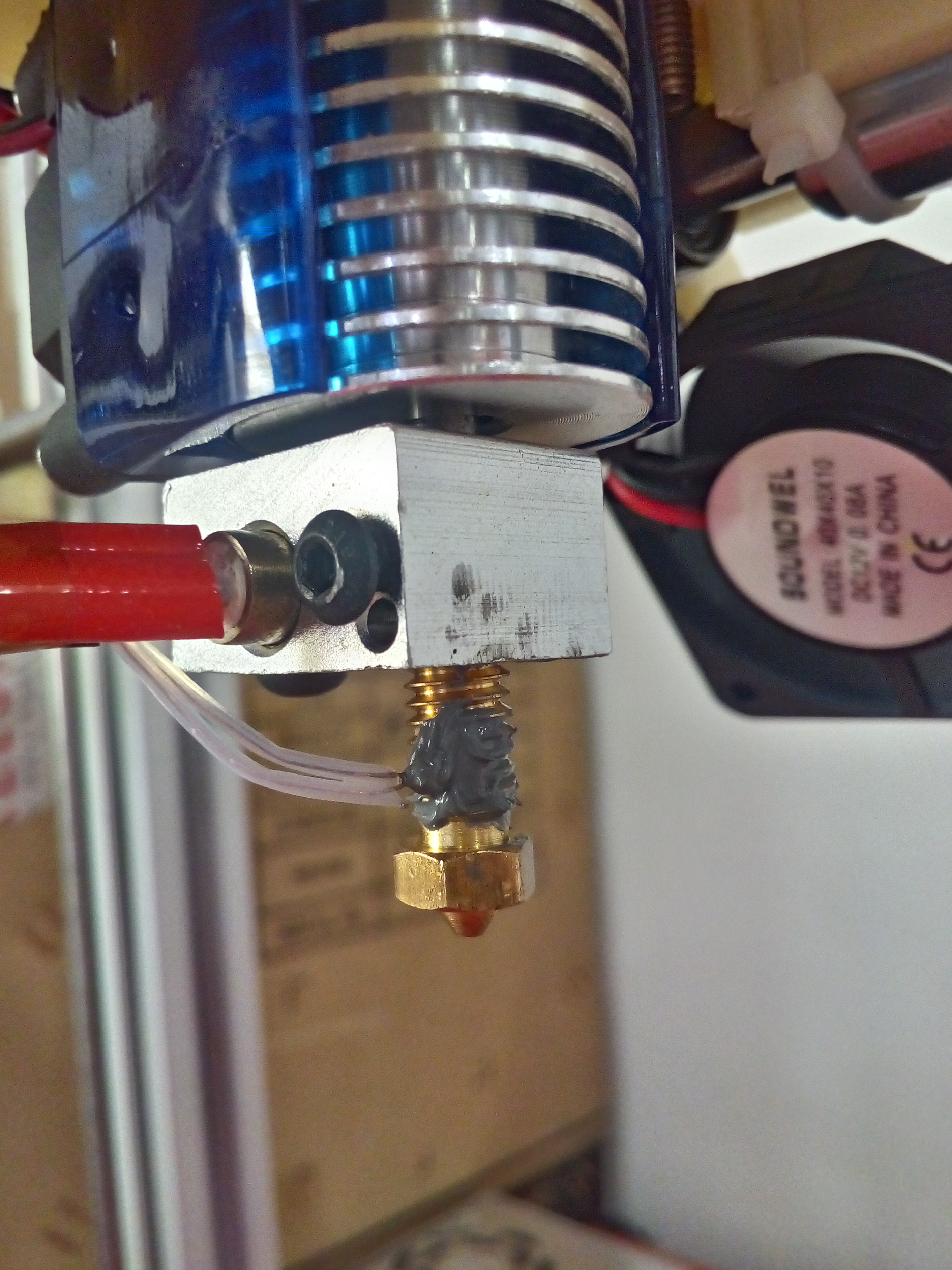

Pramit baskısını yaptım. Aslında bu baskı şimdiye kadar yaptığım en büyük baskı oldu.
Termistörü ısıtıcı bloğa deldiğim deliğe sokuyordum. Bugün ölçü aletinin sıcaklık probunu bu deliğin içine sokup ölçtüğümde nozzlea dokunduğumdaki sıcaklıktan 10..20 derece yüksek olduğunu gördüm.
Bunun üzerine sıcaklık kontrolünü devre dışı bırakıp pramit baskısını aldım.
Baskı bittiğinde kafa yukarı çıkmadı ve en tepede bekledi. 3...4 sn sonra kendim kafayı kaldırdım. Bu nedenle en tepede biraz erime oldu.
Retraction mesafesini 0.5mm vermiştim.
Baskıyı yorumlarsanız sevinirim.
Baskıda bir sürü iplikçik oldu baskı sonrasında bunları maket bıçağı ile aldım.

Öncelikle sizi can-ı gönülden tebrik ediyorum elektroniğinden mekaniğine kadar el emeği göz nuru farklı bir yazıcı çalışmasına imza atmışsınız. Bu tip bir yazıcı ancak küçük baskılar alır, hareketli alt tablaya bağlı olan parça eğer ince ise yüksekliği arttıkça salınım iyice artacağından kaliteli baskı almak çok zor olacaktır. Hatta parça kırılacaktır. Ama ufak baskılarda işinizi görür.
Termistör nozzle' ı tutan blok içinde nozzla a yakın konumlandırılmalı. Konumu çok önemli.
Gcode oluştururken, şu kodları sona eklerseniz otomatik, heatbed + hotend ısıtmayı kapatıp yukarı kendi kalkacaktır.
;End GCode
M104 S0 ;extruder heater off
M140 S0 ;heated bed heater off (if you have it)
G91 ;relative positioning
G1 E-1 F300 ;retract the filament a bit before lifting the nozzle, to release some of the pressure
G1 Z+0.5 E-5 X-20 Y-20 F{travel_speed} ;move Z up a bit and retract filament even more
G28 X0 Y0 ;move X/Y to min endstops, so the head is out of the way
M84 ;steppers off
G90 ;absolute positioning
iplik konusuna gelirsek eğer PLA filament kullanıyorsanız Fan destekli baskı alın. 0.5 geri çekme yetersiz. 40mm/sn hız 4 mm geri çekme miktarı yeterli olacaktır.

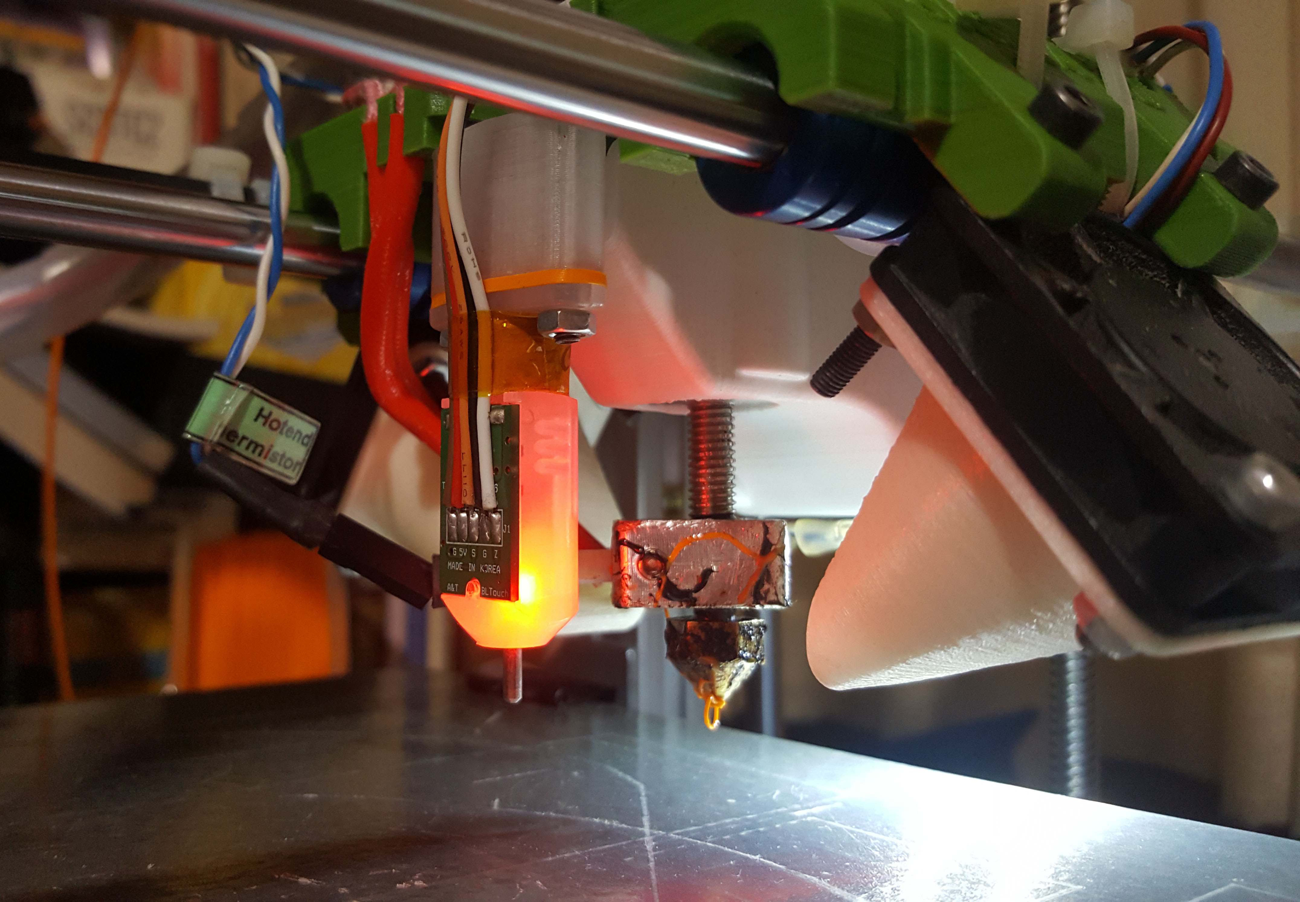

Merhabalar,
BLTouch sipariş ettim yarın elimde olacağını tahmin ediyorum. Sigma3d nin X arabasına montajı için bir ara parça tasarlayan olduysa paylaşabilir mi?

Resimlerden anladığım kadarıyla kendisinin kullandığı parça benim işime yaramayacaktır. Tam bağladığı yere bende hotend fanının hava çıkışı denk geliyor. Kendim çizmeye çalışacağım. En azından becerebilirsem projeye benim de bir katkım olmuş olur.
Bu mesajda bahsedilenler: @yusuforhan
Kendisinin de eklediği fotoya bakarsak tam fanın önünde konumlandırmış ?
Bu mesajda bahsedilenler: @cemalerdemir
Yazılanları okuyunca kendisi konuyu netleştirecektir. Ama standart sigma3d ye uygun olsa zaten parçayı paylaşırdı diye düşünüyorum.

Merhaba,
BLTouch'ın Sigma3D'ye montajı için çeşitli seçenekler olmakla birlikte en pratiği bence hava kanalı çıkışının olduğu yer. Ancak sizin de belirttiğiniz gibi, standart hava kanalı uzun olduğundan o bölgeyi kapatıyor. Özgür Bey'in tasarlamış olduğu daha küçük bir hotend soğutucu var, daha önce paylaşmıştım, linki:http://www.thingiverse.com/thing:1584343 onu indirirseniz gerekli yer açılacaktır. Bu noktada iki şeye daha ihtiyacınız olacak: İlki BLTouch'ı monte etmek için vida deliği açmak. Bunu mevcut X arabası üzerinden matkapla göz kararı yapmayı deneyebilirsiniz ama onun yerine Özgür Bey o bölgeye 2 vida deliği açılmış olan bir versiyonunu bana göndermişti, ben onu kullanıyorum. Onu da thingiverse'e yükledim. Linkihttp://www.thingiverse.com/thing:1671161
Diğer nokta ise şu: BLTouch'ın boyu her halukarda kısa geleceğinden araya bir parça (spacer) koymak gerekiyor. Resimde beyaz ve turuncu renkli gördüğünüz yerler bu parçalar. Onları da aynı yere yükledim. Hotend uzunluğunuza bağlı olarak bu parçanın boyu değişeceğinden montaj öncesi mutlaka mesafeyi kontrol edip ona göre farklı boyutta spacer basmanız gerekebilir. Eğer parçanın boyunu değiştirebilecek bir yazılımınız yoksa (ben fakültedeki Solidworks'u kullanıyorum) kısa olandan çok sayıda basıp yükseklik ayarı yapabilirsiniz.
Kolay gelsin....

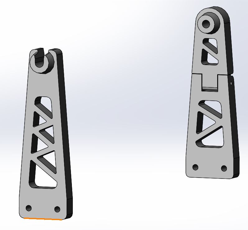

sigma3d için menteşeli filament tutucu paylaşılmıştı daha önce o link uçmuş maalesef elinde stl dosyası olan paylaşabilir mi rica etsem?
