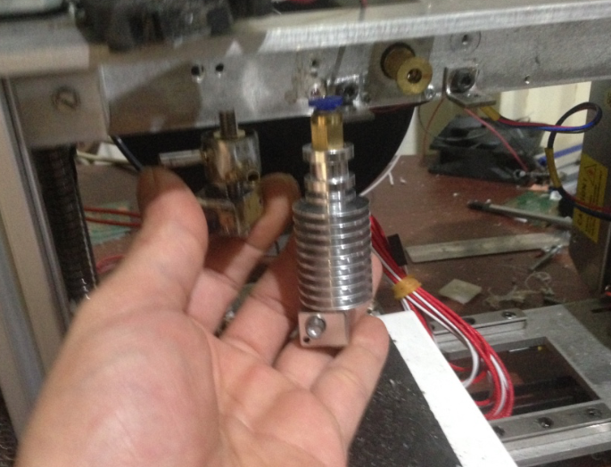

Su soğutmalı extruder çalışmam.
< Bu mesaj bu kişi tarafından değiştirildi bunalmis -- 19 Temmuz 2016; 3:54:40 >
Çalışma güzel elinize sağlık.
Ancak bareli biraz uzatıp hava kanalı ekleyip 40x40x20 mm lik bir fan ile soğutmak yerine neden böyle zor ve maliyetli bir yöntemi seçtiniz ?
Depodaki suyu çekip hotendi soğutmak kısa süreli işe yaracaktır. Ayrıca bir radyatör sistemi geliştirmeniz lazım ki devredilen su her daim soğuk olsun.

Z yüksekliği yüzünden su soğutma konusuna olumlu bakıyorum. Makine çalışsın da yüksekliği önemli değil diyemiyorum.
Tahmin etmiştim, sanırım z yüksekliğini de arttıramıyorsunuz. O zaman kolay gelsin bu farklı çalışmanızda. İnşallah uzun vadede sıkıntısız çalışır.

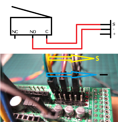

Bu arada endstop'ların bağlantıları şu şekilde... Ve yazılımda şu şekilde tanımlı...
#define ENDSTOPPULLUP_ZMIN
const bool Z_MIN_ENDSTOP_INVERTING = true;
Motora giden akımları artırmana rağmen, elle çevirirken bir sıkışma hissetmiyorsan motorlarda bir sorun olabilir. Daha önce hiç step motor hatası duymadım, ama sürücü veya motor kısmında bir yerde sorun var. Çünkü motora elle yol vermek gerekmesi kalkış yapamaması sürücü veya motor hatası olur. Switch ayarlarin dogru, normalde acik baglamissin ki, devre tetiklenince sinyal tamamlanmis oluyor, o da true....
Ama bu yonlerin cakismasi dedigim gibi surucu hatasi olabilir.. Mekanik olarak elle cevirirken bir takilma hissetmiyorsan, elektronik kisma yonel.

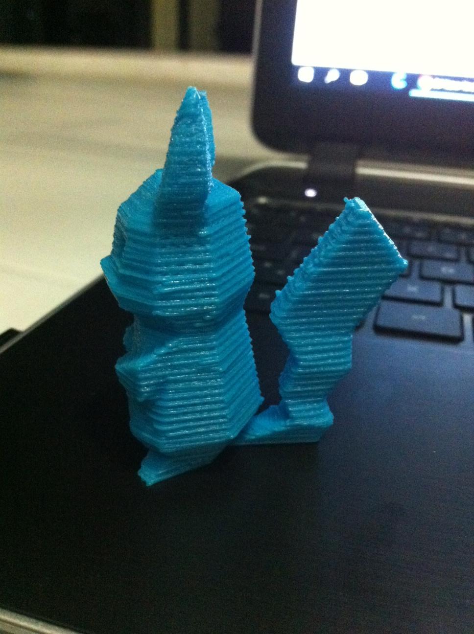

arkadaşlar kolay gelsin.
yukarıdaki resimde görüldüğü gibi,
kenarında katman çizgileri çok belirgin çıkıyor.
flamentten kaynaklanmıyor.
exruder da oynama yok.
marlin yazılımında veya exruder ısıtıcınn PID ayarlarında olabileceğini düşünüyorum.
çözümünü bilen paylaşabilirse sevinirim.
Ramps ın bed çıkışının arkasında bulunan mosfeti kontrol edin genelde o bozulduğu için böyle problemler yaşanıyor.
