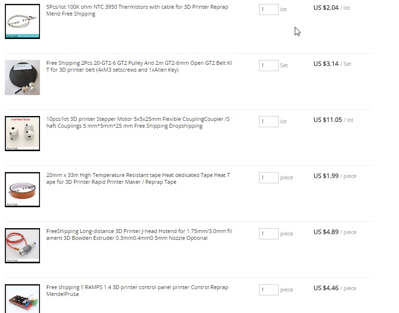

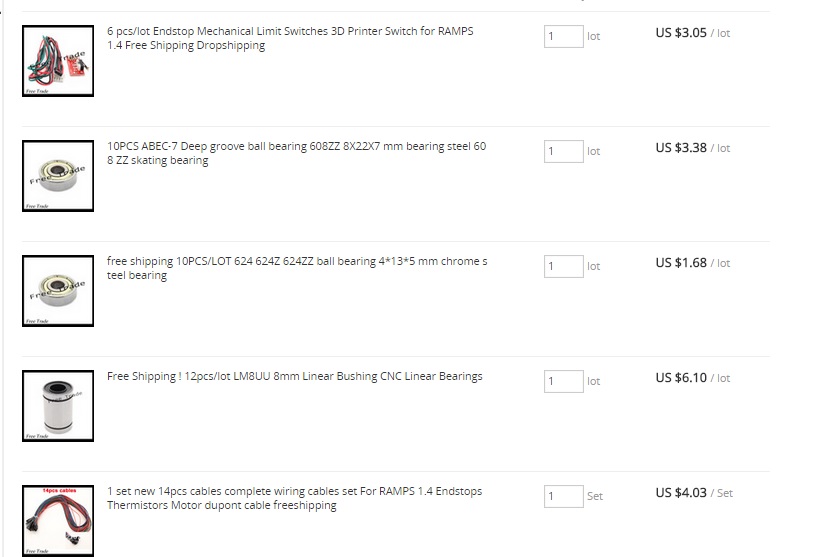

Merhaba arkadaşlar, Aliexpress'ten resimlerdeki ürünleri sipariş edeceğim.
Hot end ve Heated Bed'i @ozgurtheking den alacağım. Bugün kendisiyle fuarda konuştum ve çin malı heated bed yüzünden evi yanan arkadaşı olduğunu söyledi :)
Tüm ürünleri bu mağazadan sipariş ediyorum.http://www.aliexpress.com/store/721071
İki farklı adres ve isme iki sipariş olarak alacağım, gümrüğe takılmaması için.
Bunlardan başka almam gereken, önerdiğiniz ürün var mı?

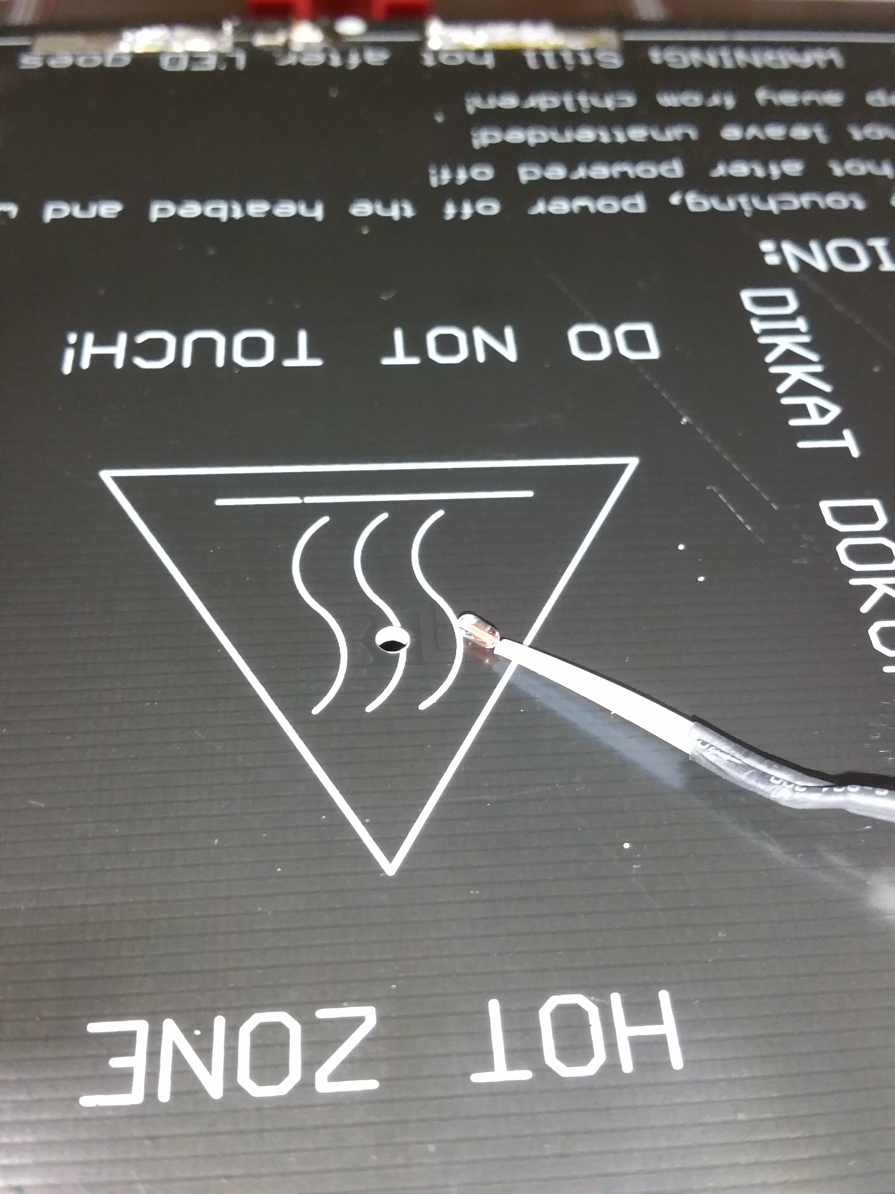

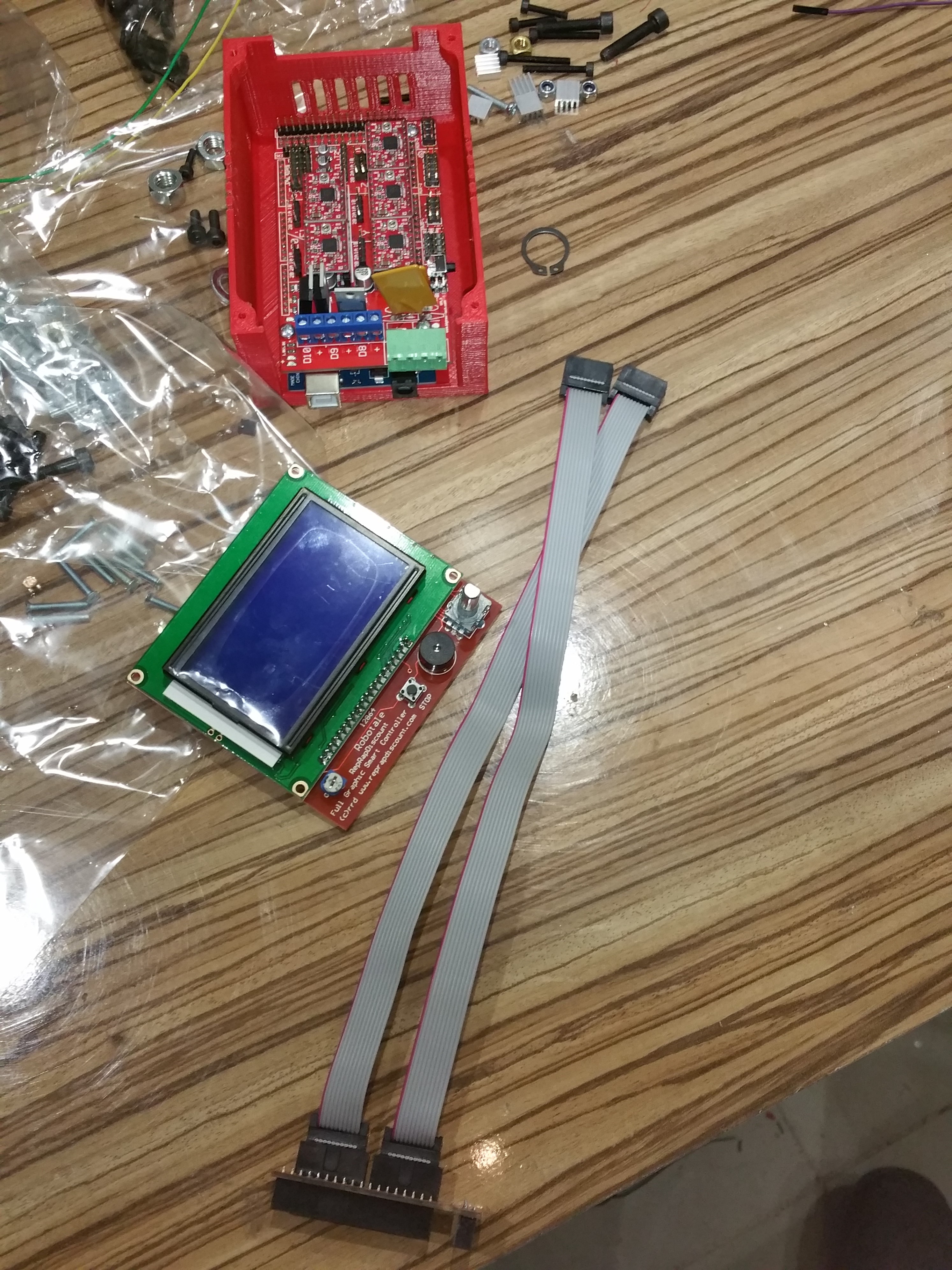

2 soru daha
bu termistörü bed e nasıl sabitliyoruz?
ekranı takacağımız noktadan ramps ın buluduğu bölgeye bu kabloların boyu yetmiyor kabloları tek tek lehim yaparak uzattınız mı?
farklı bir çözüm sunabilecek olan varsa sevinirim

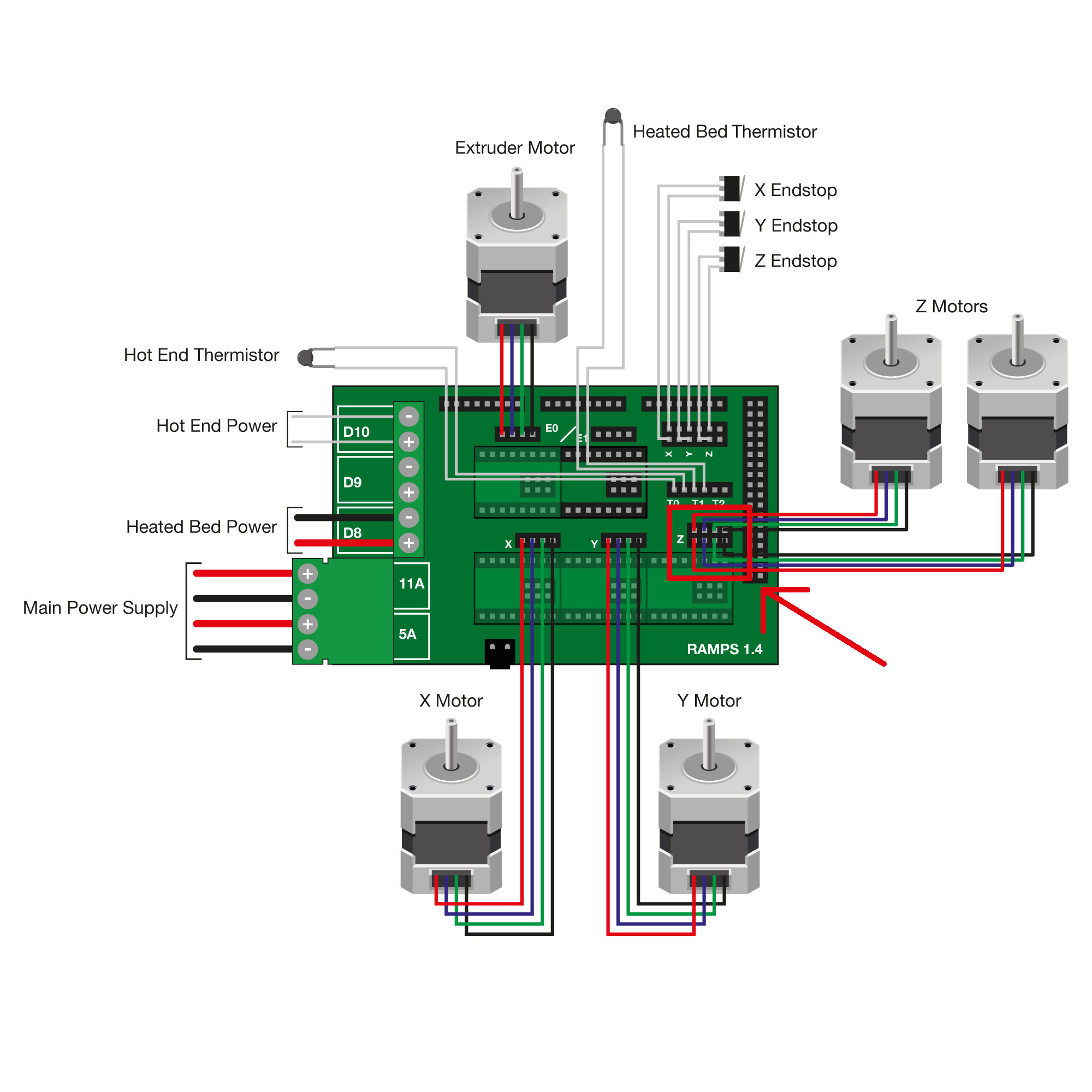

Sonunda çalıştı benden sonra benim gibi sorun yaşayan arkadaşlar olursa diye yazıyorum versiyon 1,0,5 te çalışmadı 1,6,4 te çalıştı
Farklı bir sorum olacak yardımcı olursanız sevinirim
1.bağlantı şekli
2. bağlantı şekli
ben 1. bağlantı şekliyle bağladım şu anda z motorlarından biri dönüyor biri dönmüyor sanırım ramps slotu şu anda aktif değil bunu nasıl aktif edebilirim?

Merhaba,
Z motorlarının konnektörleri PCB üzerinden kısa devre yani aktif etmeniz gereken bir kod yok. Z motor slotlarından biri çalışıyorsa diğeri de çalışmalı. Kablolarını kontrol et derim.
İyi günler...
