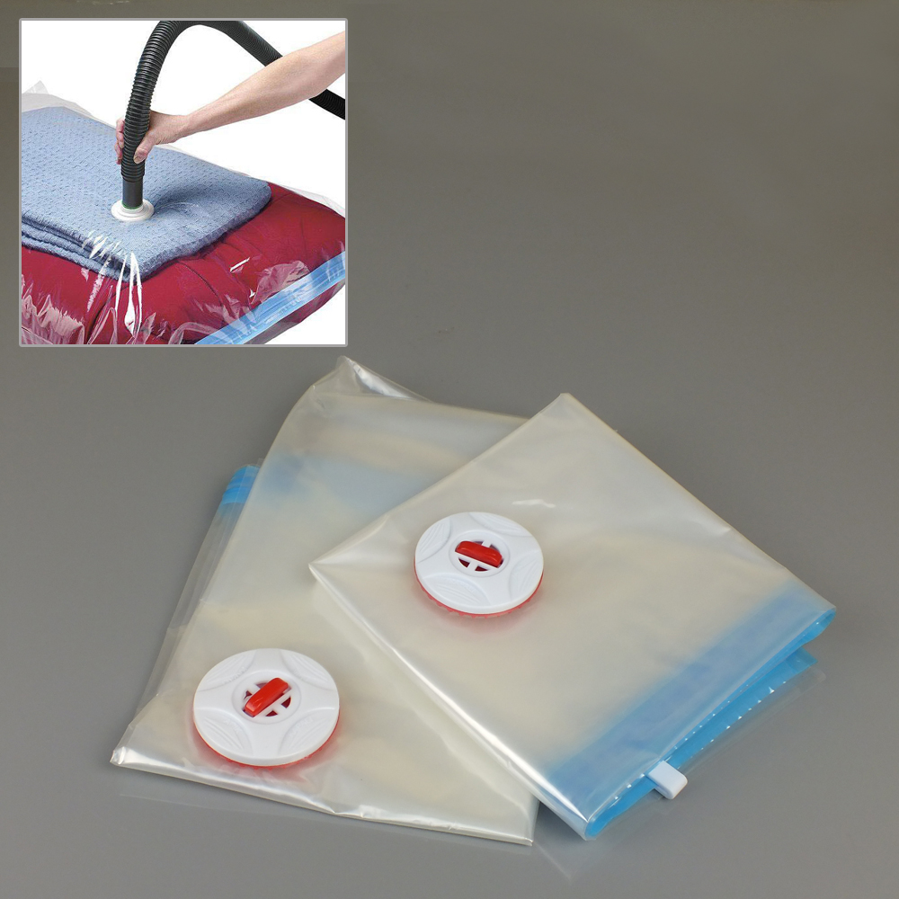

4 tane çubuk kullansan o yazıcının etrafına koysak yada Filamentin tepesinden. Naylon muşamba tarzı bişey kullanarak kapatsak yani bi nevi büyük bir muşambanın içine almış oluyoruz 3D yazıcıyı.
Resim 1 şu hurçlardaki gibi delik olan kısıma da karbon filtre eklesek fanla birlikte . Bence koku çıkmaz dışarı. Bi nevi sesi de yalıtmış oluruz. Ayrıca o kullandığımız çubuklara muşambayı gerdirdikten sonra muşamba da sağlam duracaktır. Görüntü olarak biraz sorunlu olabilir elbette ama kısa vadede efektif bi çözüm gibi geliyor bana . Aynı zamanda bu muşambaların kilit mekanizması var . Kilitli poşet gibi. Onu da yapıştırıp yada hava üfleme makinası varsa iki poşeti muşambayı birbirine yapıştırabiliriz. Orta taraftan kapı da yapabiliriz diye düşünüyorum. Bilmiyorum kafamdaki düşünceyi yansıtabildim mi ama bence olabilitesi olan bi şey.

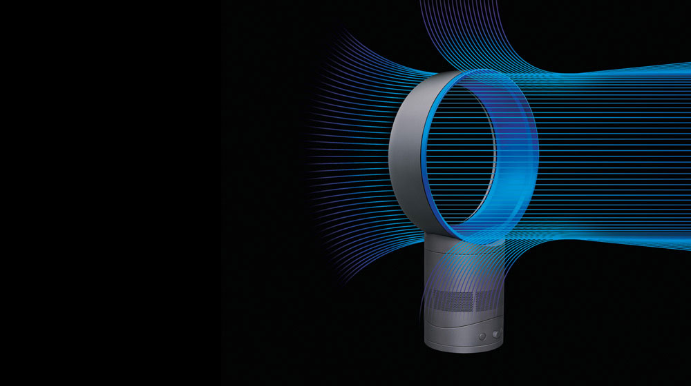

Ayrıca resim2deki gibi bir pervanesiz fan tasarlayıp cad programları vasıtasıyla heatbedin üzerine tek bi yerden değilde komple bir hava üflemesi olacak bu sayede uzaktan vantilatör işini halletmiş oluruz diye düşünüyorum. Çünkü şunu görüyorum nozzle ın altına hava üfleyen fan tek yönlü üflüyor bu da arka ve ön taraf için farklılıklar oluşturuyor gibime geliyor. Yazıcım olmadığı için henüz bunları kafamda tasarlıyorum düşünüyorum , belki çok yanlış düşünüyorumdur bilemiyorum.
