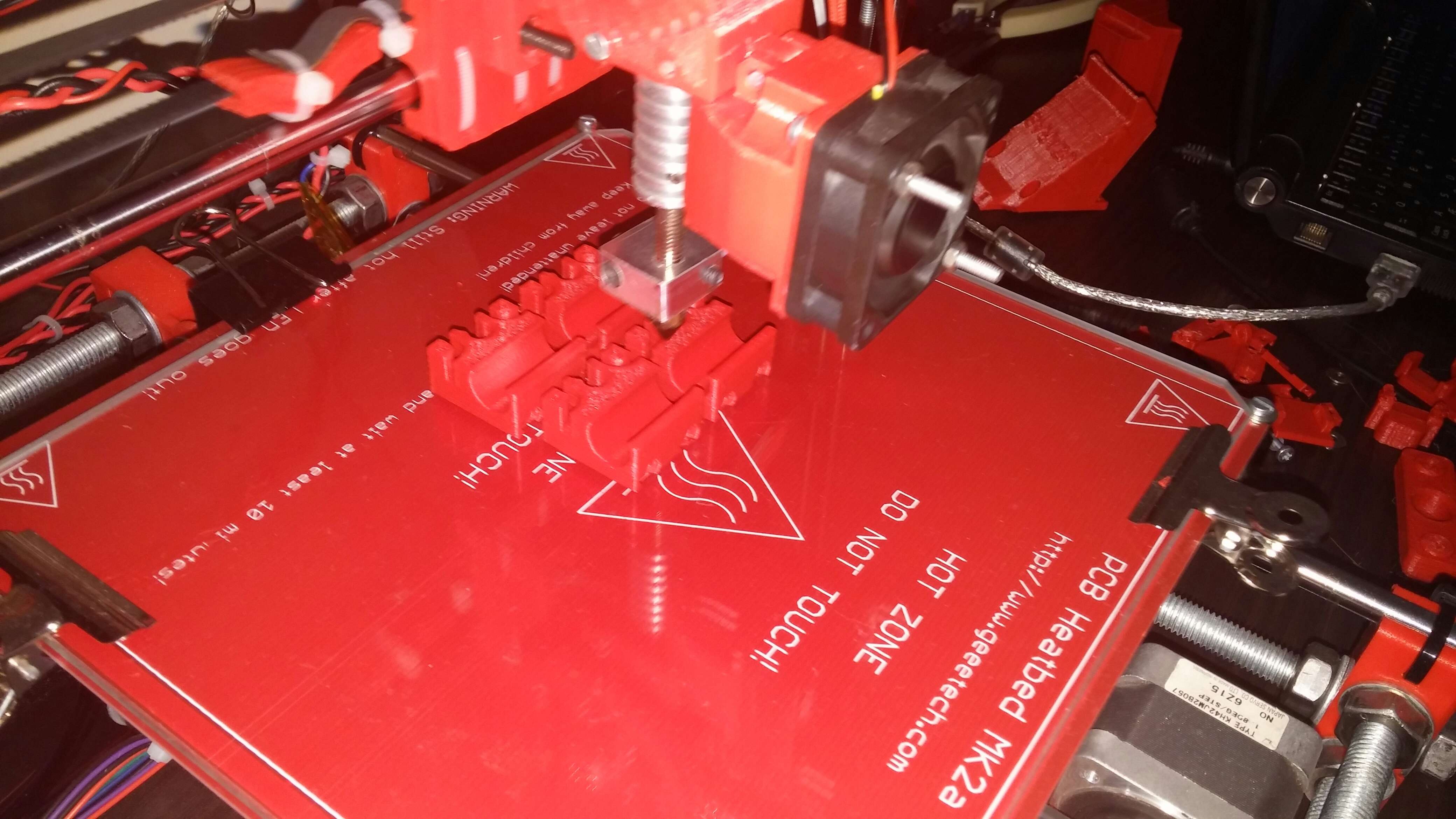

hocam z yönünde gittikçe genişleyen bir obje basmazsak sıkıntı olmaz düşüncesindeyim doğrumu yanlışmı merak ediyorum gerçi bir zararı olmaz büyük yapmanın çünkü normalde 20cm baskı yapıyorsam yine 20cm yapacağım sadece büyük parçaları denemiş olacağım öyle.
ilk fotoda gövdenin orjinal ebatları var ikinci fotoda ise üstünde yaptığım değişiklikler var z eksenini büyüttüm ve y gönündeki indüksiyonlu millerin önüne parça yaptım çıkmasın diye

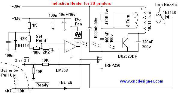

Şemasını yayınladığım indüksiyon ısıtmalı nozzle, PLA malzemeyi 200 dereceye kadar ısıtabilmekte. Fluke 116 ölçü aleti kullanarak sıcaklığı trimpotla 180 derece ayarladım.
Çalışmazken 20 derece civarındaki nozzle 1 dakikadan daha az zaman içinde 180 dereceye ulaşabiliyor.
Henüz 3D yazıcımın elektronik kartının tasarımı bitmediğinden gerçek bir baskıda deneme şansım yok. PCB çizimini yarıladım. Baskı devreyi Çin'de yaptıracağım ve nerden bakarsak 1.5 aydan önce bitmeyecek.
ARM CM3 işlemcili kartımın firmware yazılımları da tamamiyle kendi tasarımım olacak. Yazıcımın kullanımını çok çok basitleştirmeyi akıllı bir sistem oluşturmayı hedefliyorum.
STL dosyadan G kod üretimi konusu şimdilik beni aşıyor. Ancak bu işlemi yapan yazılımı da kendim yazmayı çok istiyorum.
STL dosya ile ilgilenenler varsa kaynak dahil önerilerini dinlemek isterim.

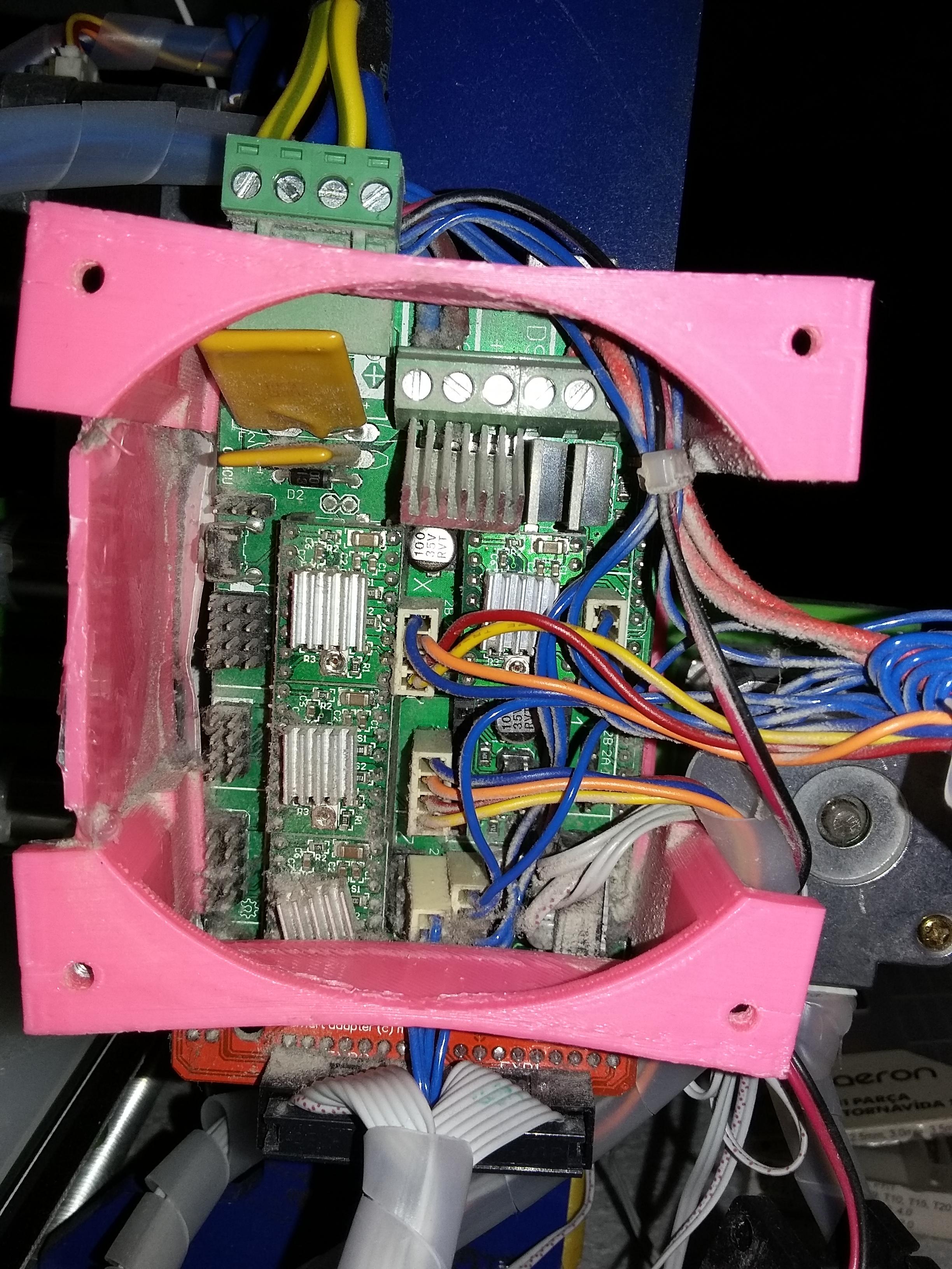

10 yıl

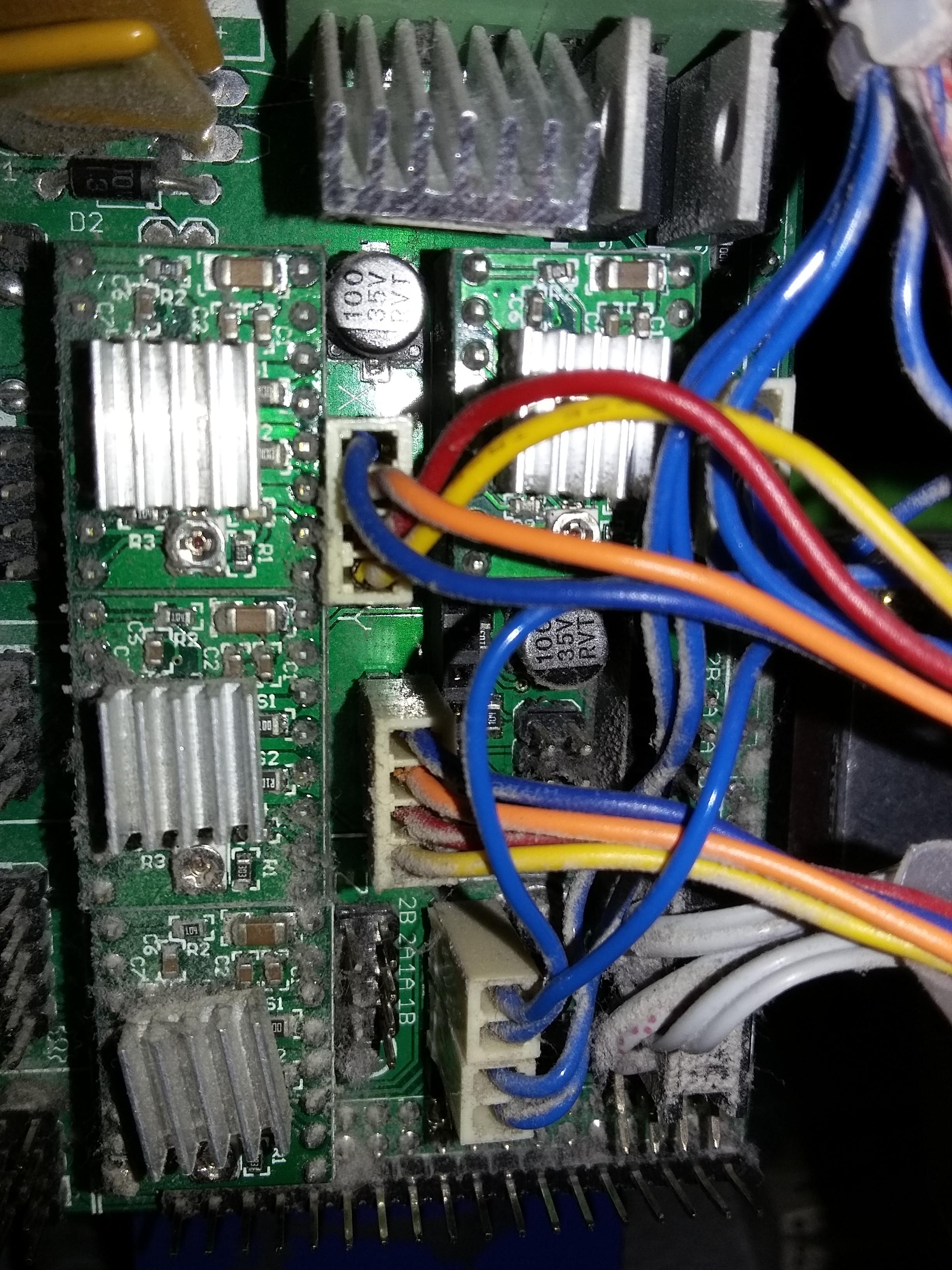

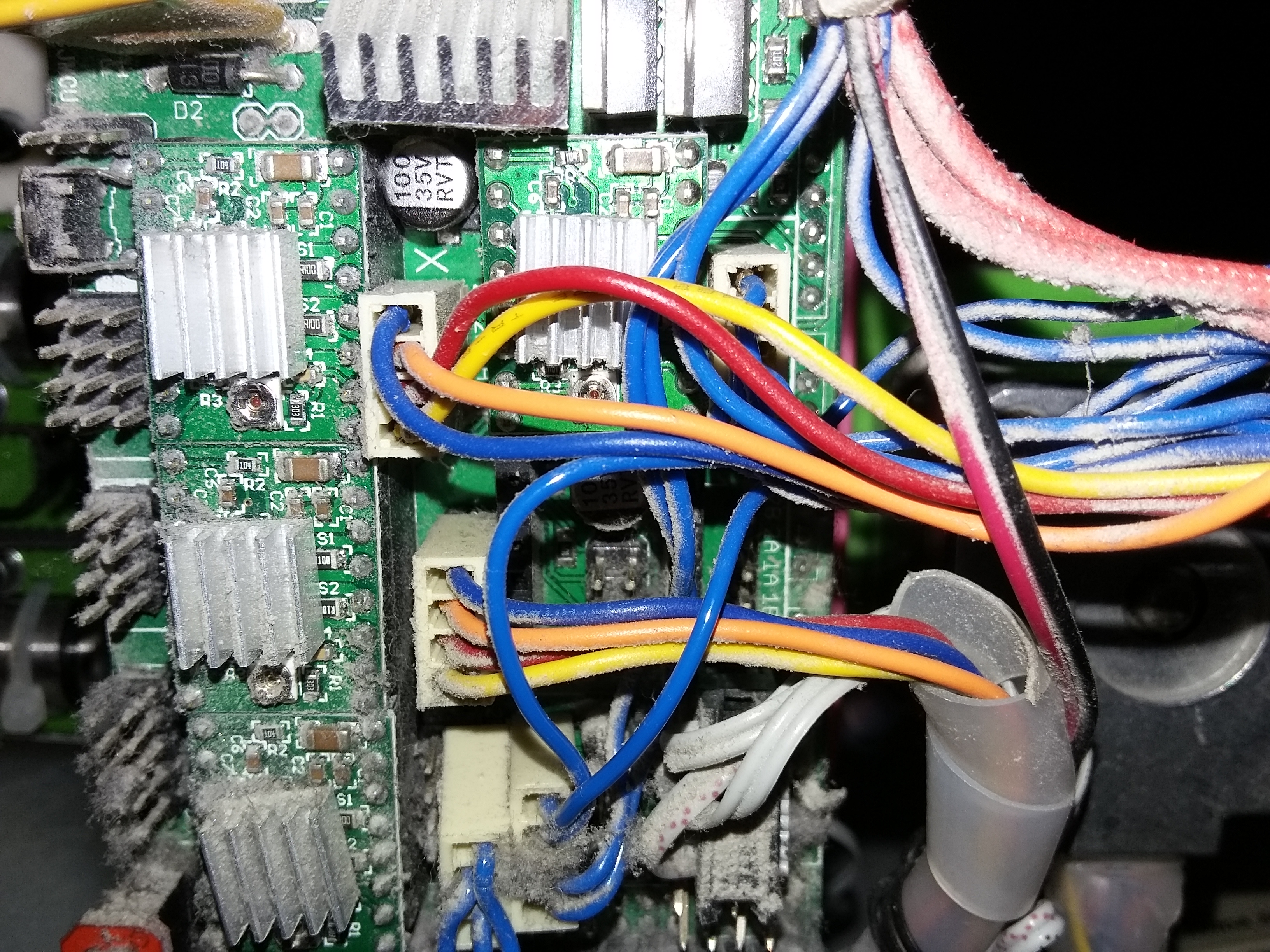

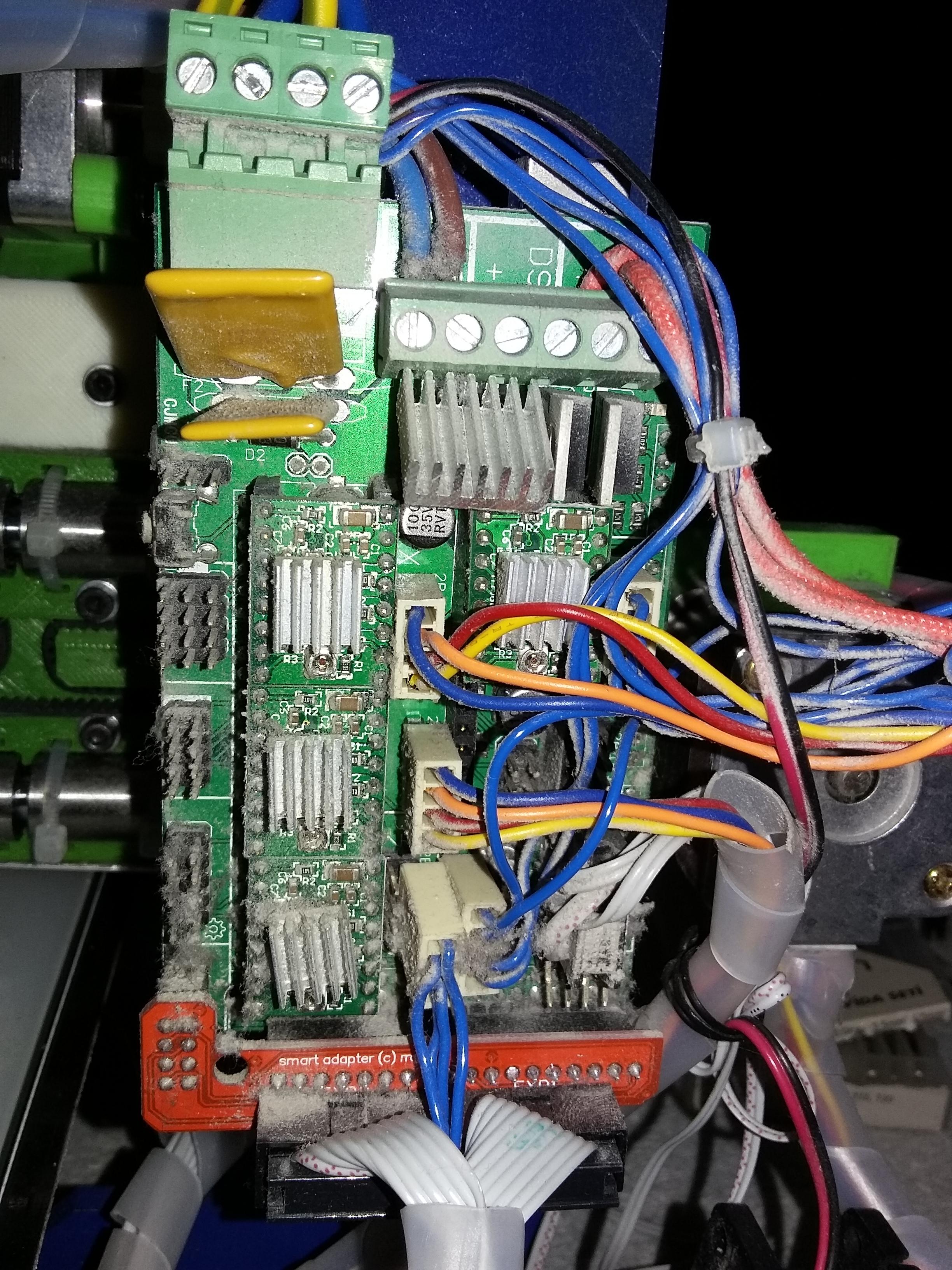

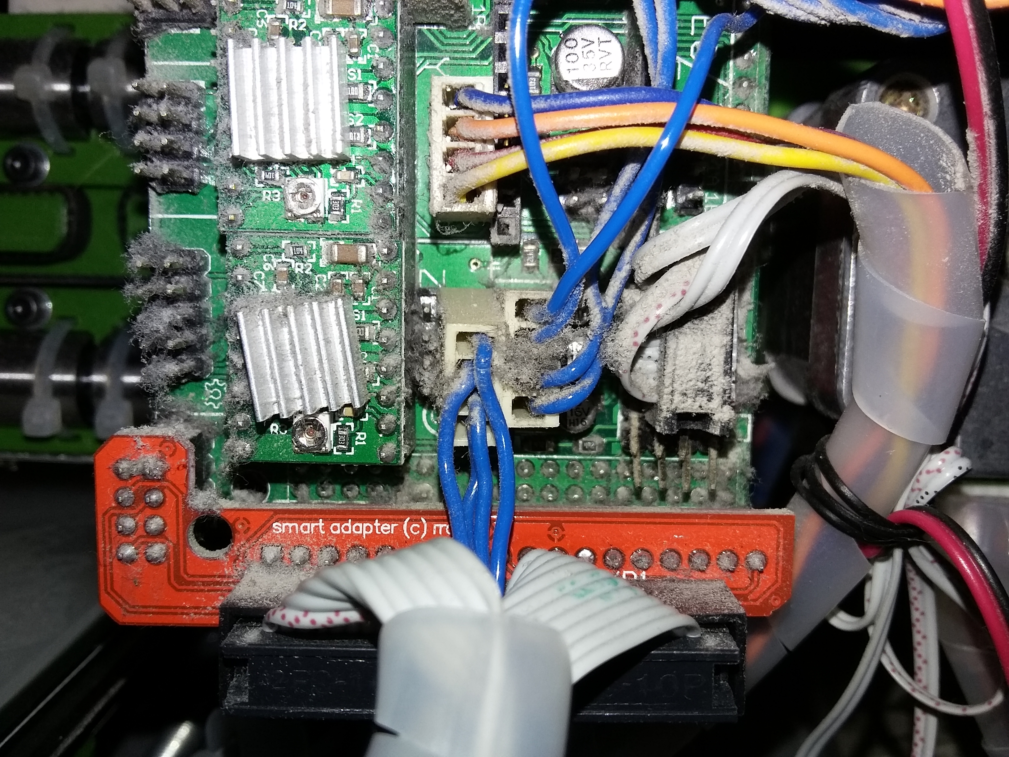

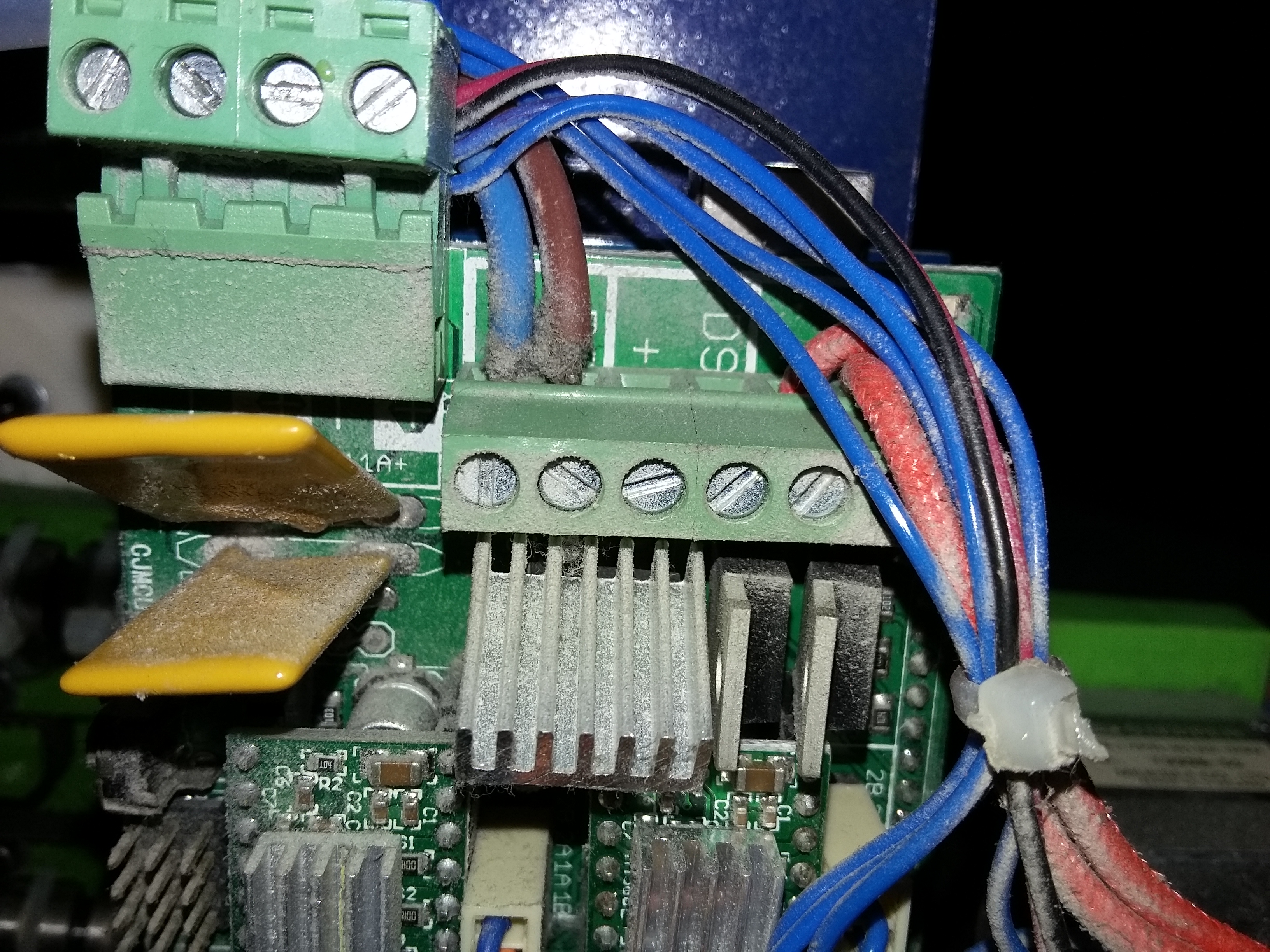

Hocam kartın ve bağlantıların fotoğraflarını ekliyorum. Uzun zamandır kartı temizlemediğim için toz tutmuş biraz, elimden geldiğince net çekmeye çalıştım umarım işine yarar.
Müsait olduğumda temizleyeceğim kartı :)

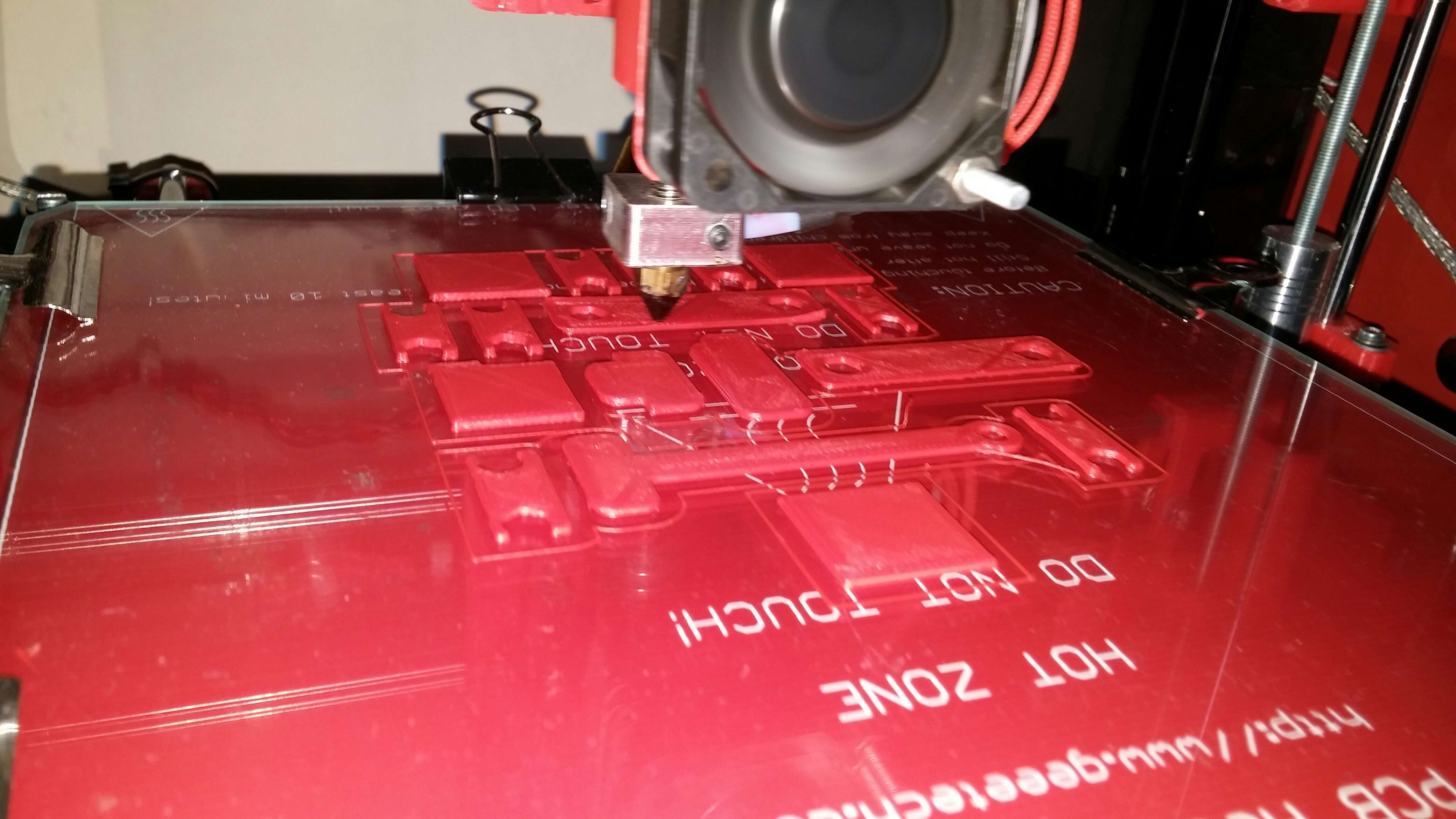

Ben ısıtıcı tablayı kullanmadan direkt 2mm plexi üzerine baskı denemeleri yapıyorum şu anda. Ufak parçalar da sorunsuz şimdilik, büyük parçalarda dediğim gibi denemeler sonucu ortaya çıkacak

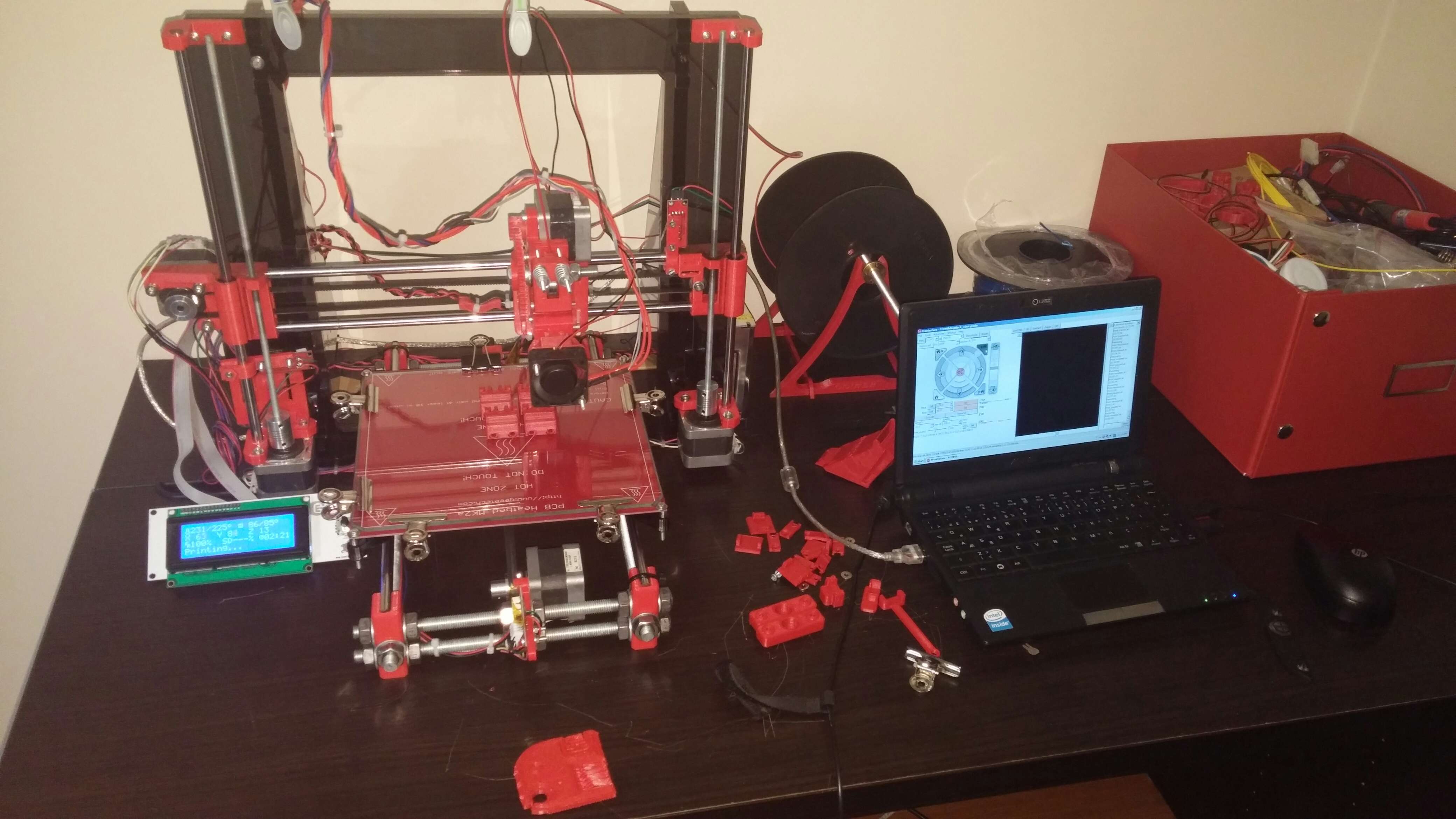

I3 u biraz toparlayınca ulticampy parçaları basmaya başladım bile :) 2 - 3 haftaya biter inşallah :)
Resimdeki netbook yıllar önce aldığım asus eepc900 şimdi printer için host oluyor :):)

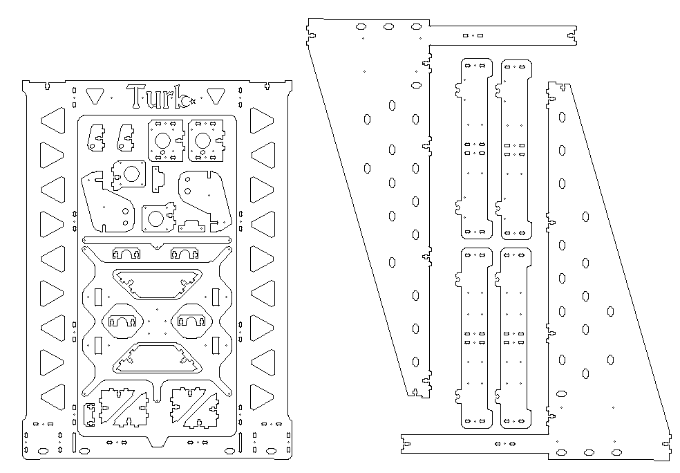

Arkadaşlar birisi ulticampy yapıyoru sanırım hala burada mı o arkadaş?Bu ultimaker,makerbot,ulticampy hepsi aynı çalışma prensibinde.Burada x ve y ekseninde miller 360 derece hareket ediyo.Anlamadığım nokta şu millerin uçlarına rulman tarzı birşey mi varda serbest dönebiliyorlar.Ulticampyde rulman var fakat geçmeli.O yuvayı lazerde açabiliyorlar mı?Daha önceden uktimaker inceleyen varsa yardımcı olursa sevinirim.
Konuyu üstünkörü gezinirken şans eseri gördüm mesajınızı, miller flanşlı rulmanların üzerinde dönüyor.
Bu rulmanların oturması için panelleri kademeli yapmışlar, teknik resimlerde 2 panel kademeli 2si kademesiz.
Teknik resimleri fazla inceleme fırsatımız olmadan lazer kesim için firmaya gönderdik onlarda sadece kademenin iç deliğini kesmişlerdi, montaj sırasında bunun farkına vardığımızda, sadece çap 8lik bir delik olduğundan rulman geçmiyordu, biz de o delikten mili geçirip karşıdaki rulmanlı kısmıda sicimle sıkıştırdık ki dışarı çıkmasın.
Bunun haricinde Z ekseninde ortadaki vidalı mile eşlik eden, çap 12lik miller için, panellerin üzerinde bulunan deliklerden bir tanesini birkaç milimetre farklı bir noktaya yerleştirmişler, bundan dolayı bu miller oldukça zor geçiyor ve gergin duruyorlar, bunu bilerek yapmış olabilirler ama faydasını tam olarak göremedim.
