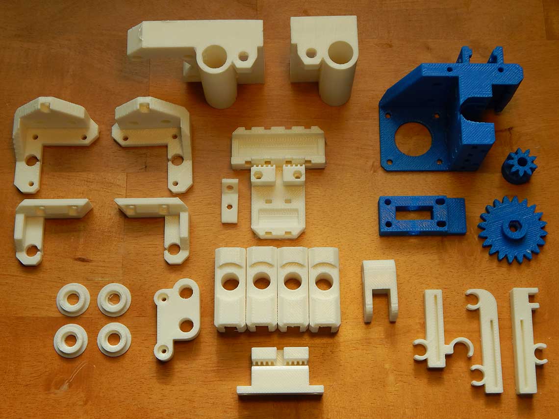

Ücreti mukabili 26 parça prusa i3 plastik parça basabilecek var mı, özelden bir de şaseyi Ankara'da uyguna nerede kestirebilirim söyleyebilecek varsa sevinirim.
Ortalama 400x400x6 aluminyum ya da 400x400x3 çelik ne kadara mal olur, hiç olmadı alıyım tahtayı dekupaj ile kesiyim nasıl olur dersiniz?
