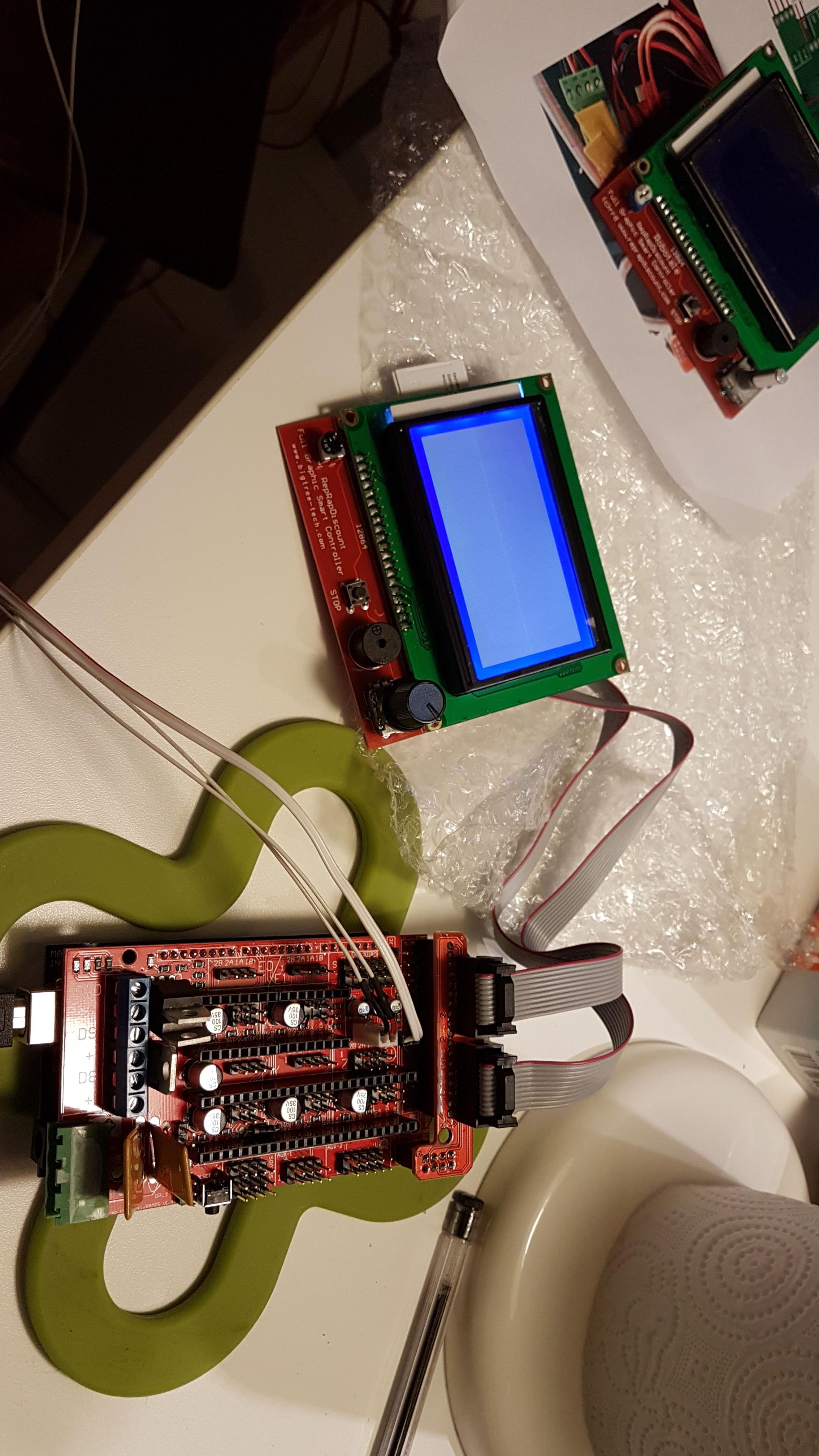

3D Sigma'da geçen yazılımı arduino'ya atıp Full graphic 12864 LCD'yi takınca sadece ama sadece backlight oluşuyor. Çevirme düğmesine basınca buzzer'dan tıklama olduğuna dair ses geliyor. Ama konstrast çevirme tuşuyla oynamama rağmen görüntüde bir değişme yok. Önerilerinize ve yardımlarınıza ihtiyacım var. Eğer Marlin yazılım yollarsanız karta yükler ve onları da denerim.
- Kontras potunu çok az çevirerek deneyiniz.döndü dönmeyecek gibi - Ekran kablolarınıda bir kontrol ediniz. - Marlinden #define REPRAP_DISCOUNT_FULL_GRAPHIC_SMART_CONTROLLER satırı aktif mi bir bak

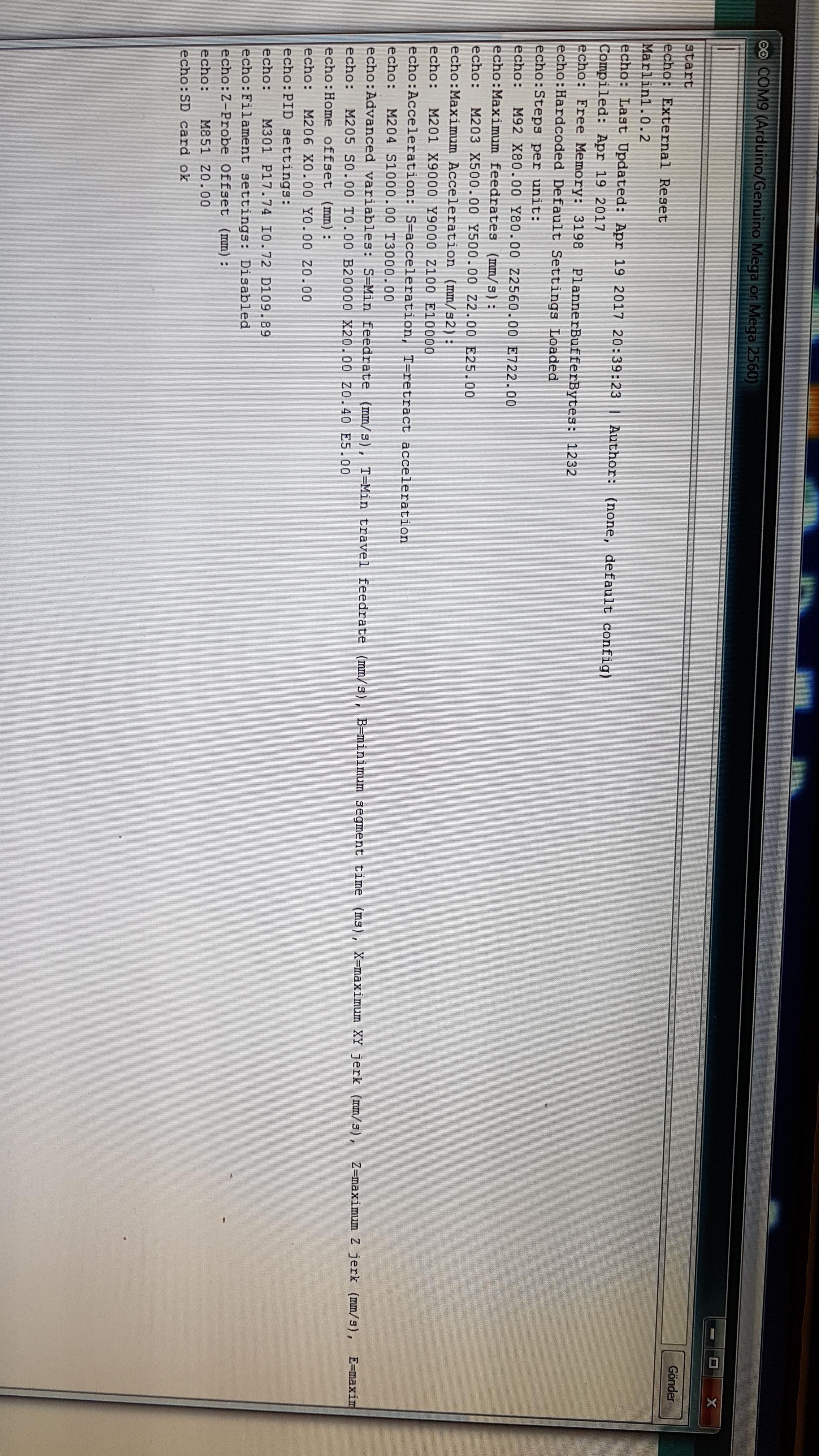

3d sigma printer topladım. Arduino 1.6.5 ile marlin kullanarak Full grafik LCD bağladığımda //define ayarı, u8glib den tutun pot ile konstrasta kadar tüm şeyleri denedim. Hatta ve hatta arkadaşlarım ramps ve 12864 lcd verdiler denemem için ama sonuç yine aynı. Backlight alıyorum. Sizlerin önerilerine ciddi şekilde ihtiyacım var. Buradaki herkes arduino ile internwtteki default yazılımları atınca direkt olarak 12864LCD ekranınız çalışıyir mu?
Yoksa internette açıkça yazılı olmayan bir püf noktası var mıdır?

Bunları yapmama rağmen malesef hala aynı sorunla karşı karşıyayım.
Yardımlarınız için çok teşekkür ederim
4988 sürücüleri 8825 sürücüler ile değiştirdim.
Marlinde DEFAULT_AXIS_STEPS_PER_UNIT ayarlarında değişiklik yapıp, başarıyla karta gönderiyorum. Ancak kontrol ettiğimde değişiklik olmuyor. Bilgisi olan var mı?
