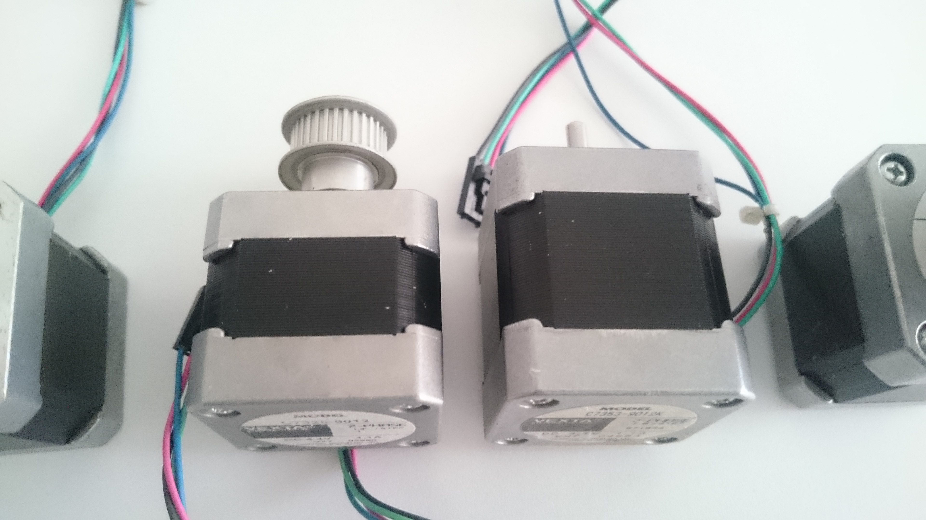

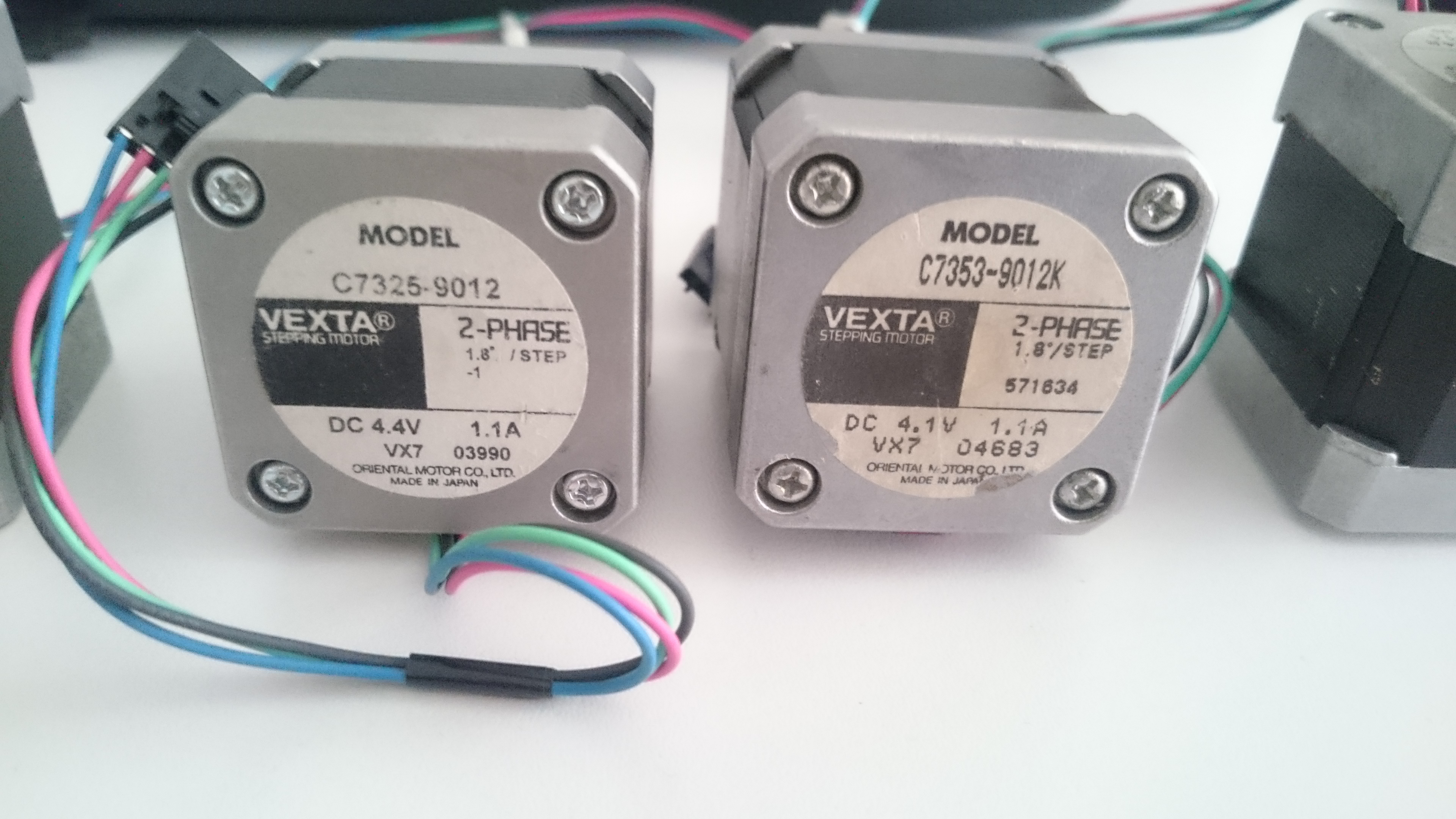

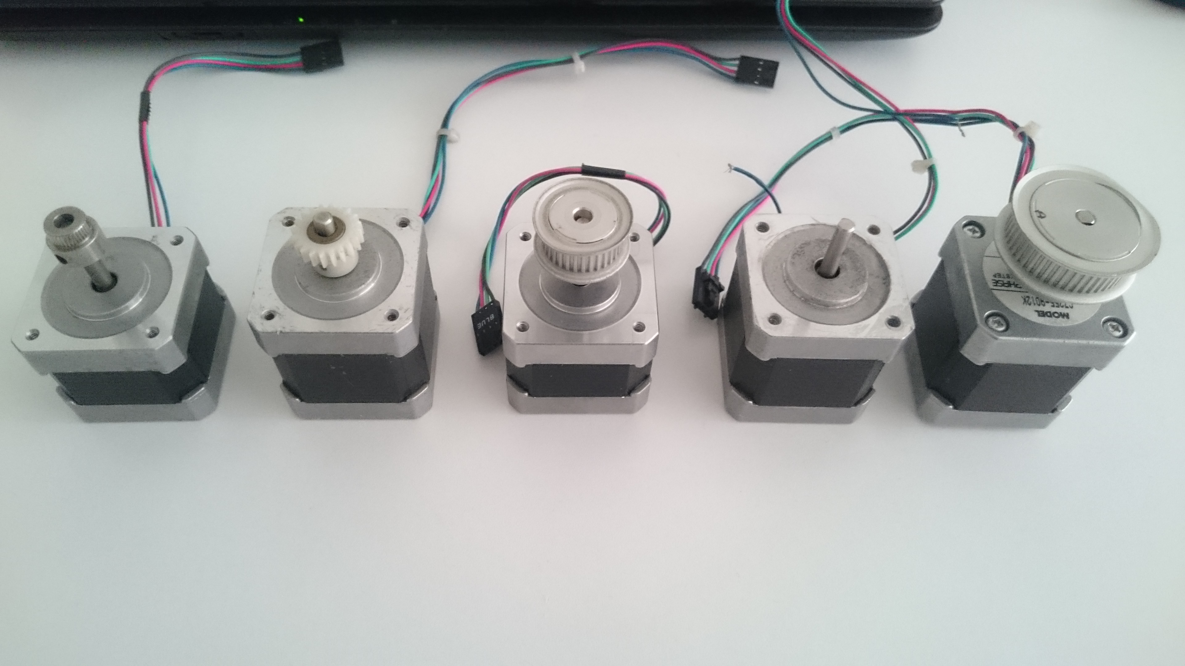

Motorların fotosunu atabilir misin ? Bir de kaç gr geliyor bir motor ölçme imkanın var mı ? Fiyatı ne kadar ? Sessiz ve torku yüksek ise güzel seçim olacaktır.
Bu mesajda bahsedilenler: @Arcanus66
Orijinalden alıntı: yusuforhan
Motorların 3 tanesi fotoğraftaki gibi uzun 2 tanesi kısa. Tork farkı var sanırım. Uzun olan motorlar 330gr, kısa olanlar 230gr geliyor. Dün akşam L293D motor sürücü ile denedim hepside çalışıyor ve hiç ses yoktu motorlarda. Arkadaşımın babası hurdacı, hem tanıdık hem de hurdacı olunca epey ucuza geldi :)
Motorlar temiz gözüküyor. Hafif kaçanları extruder da kullanırsın. Geri kalanlar iş görür

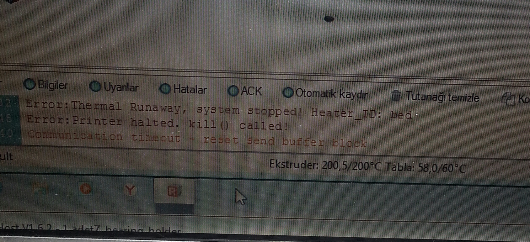

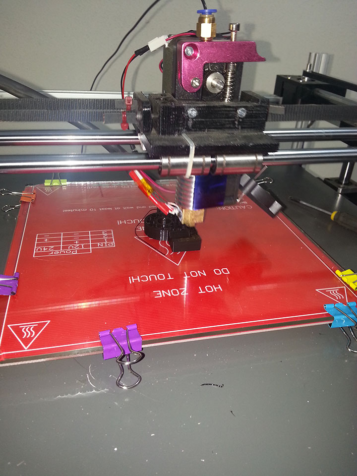

Arkadaşlar 3d prenter ı tamamladım ama anlaşılan zor kısmı başladı ikl 1cmx1cm küp baskısı yaptım sorun yoktu daha sonraki denememde işin tam yarısında aşağıdaki resimdeki hata ile karşılaştım. Biraz araştırdım sorun ısı dalgalanmasından kaynaklandığını düşünüyorum ya pid ayarları yapılmamıştır yada fan ısıtıcılara fazla üfürüyordur diye yorumlarla karşılaştım aynı sorunlar karşısında fakat ben ekstruder ın pid ayarlarını yapmıştım fanda fazla denmiyecek ölçüde ama bed için pid ayarları yapamadım çünkü m303 e-1 s90 c8 komutunu verince hatalı ekstreder diye hata mesajı alıyorum acaba bed için marlin içinde e-1 diye tanımlamakmı gerek bir türlü bulamadım.
Daha sonraki baskı denemesindeki karşıştığım sorun şu şekilde repetier print komutu verince ilk önce bed ısınıyor sonra ekstruder ama ekstruder ısınırken head sink fanı çalışmıyor bu durumda ekstruder ın üst kısmı ısınıyor ve flament buradan geçerken yumuşayıp ilerlemiyor va haliyle tıkanıyor ve daha baskı başlamadan bitiyor bu sorunu fanı çalıştırıp bed ve ekstruder i manuel ısıtarak aşmayı denedim bu şekilde bir çözüm oldu ama başka yolu yokmudur yani print komutunu verince ısıtıcılar ısınıncaya kadar hatta bir kaç katman geçene kadar fan çalıştırılamıyor yada ben bulamadım.
Başa bir denemede ise işin yarısını geçince yine fan kendiliğinden kapanmış ve yine tıkanarak nozuldan çıkamayan flamet ısıtıcı bloğun üst kısmından taştı fanın işin ortasında kapanmaması için bir ayar varmıdır?
Kullandığım flament esun pla+ 210 derecede baskı yapıyorum.
Biraz uzun oldu hakkınızı helal edin ama bu noktada tıkandom kaldım sanki hiç adam akıllı bir baskı alamıcakmışız gibi
Bu mesaja eklenen görseller:
O hotend'i soğutan fan var ya, işte o fanı güç kaynağında hotend ile aynı yere bağla böylece hotend çalışırken o da soğutmaya başlayacak.Birlikte çalışıp birlikte duracaklar.
Bu mesajda bahsedilenler: @akadirg
Oncelikle hayirli olsun. Yazici, hotend, ekstruder kismindan fotograf atarsaniz, sorun belki daha net anlasilir.
Oncelikle hotend kisminda 2 ayri fan olmali biri hotend in ust kisminda bulunan sogutucu bloga(heatsink) uflemeli, bu fan surekli calisir durumda olmali. Ben bu fani direk psu dan gelen 12v kablolara bagladim. Diger fan ise nozzle a ufleyen, yazilan parcanin cabuk sogumasini saglayan fan. Yazicinin bu fani acip kapatabilmesi lazim. Bu fani da hotend in isitici kartusunun yanina baglamak lazim.

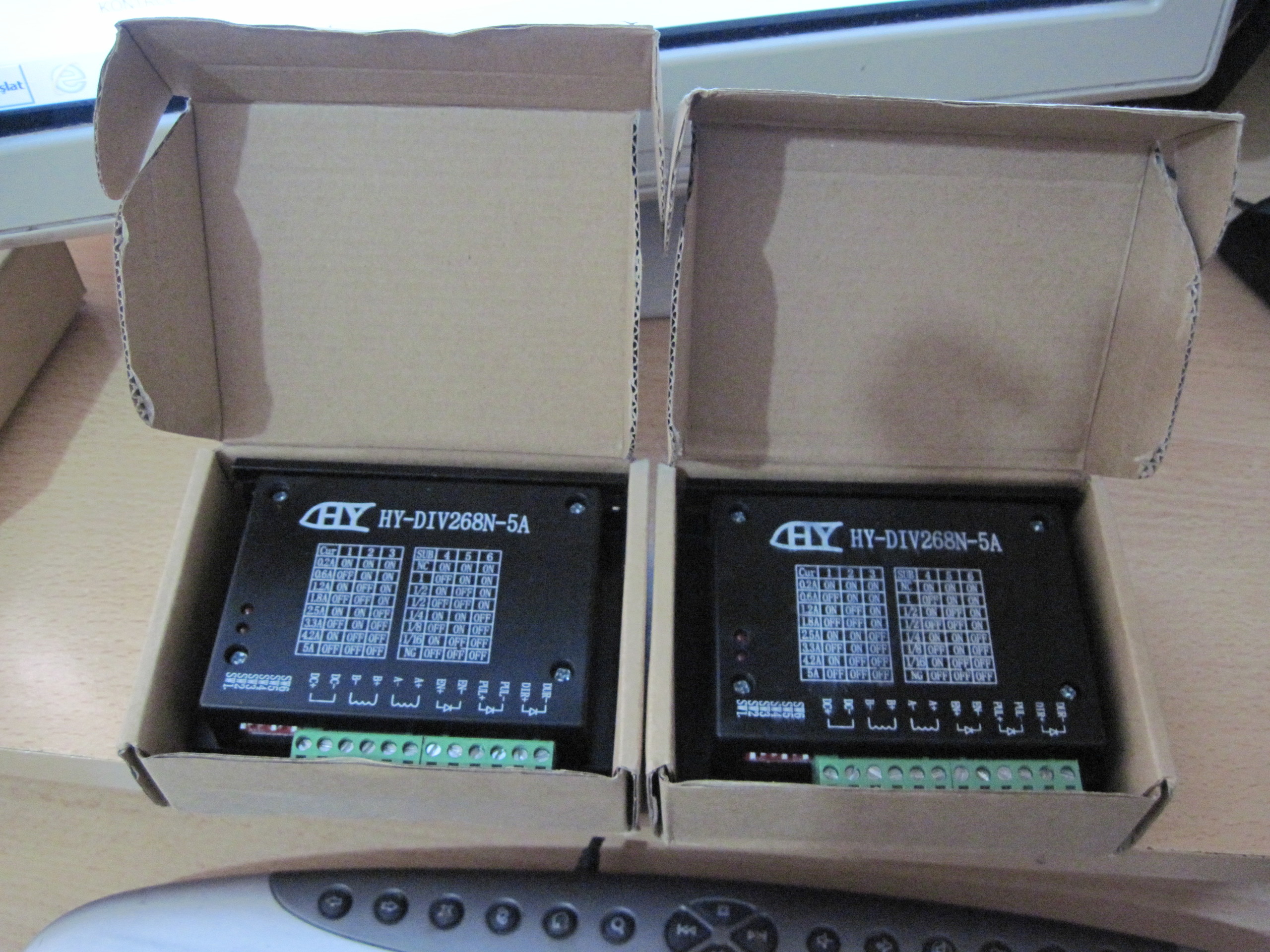

Arkadaşlar elimde hiç kullanılmamış fazladan 3 adet en güncel haliyle kusursuz çalışan TB6600 5 Amper 1/16 microstep step motor sürücü var ilgilenen arkadaşlar olursa uygun fiyattan bırakacağım. Cnc router için Aliexpress'den 5 tane fazladan getirtmiştim bunlardan 2 veya 3 tanesini piyasa fiyatının çok altında uygun bir fiyattan vereceğim bu işlerle uğraşan arkadaşlar için sıcak fırsattır diyebilirim...
prenterda heatsink ve tablaya üfleyen iki fan var bunların ikisinide ramps üzerinde ekstruder ın yanındaki kısma bağlamştım yani iki fanıda yazılım kontrol ediyor. öneriniz doğrultusunda heatsink in fanını direk güç kaynağına bağlamalıyım sanırım. basılan parçayı soğutan fan rampsa bağlı kalacak. bir diğer sorunum bed in pid ayarları ile ilgili bed in ısı dalgalanması olmuyor ama kafama takıldı bütün kayaklarda hatta marlin açıklamasında dahi kod m303 e-1... şeklinde iken ben bu komutu verdiğimde hatalı ekstruder diyor
