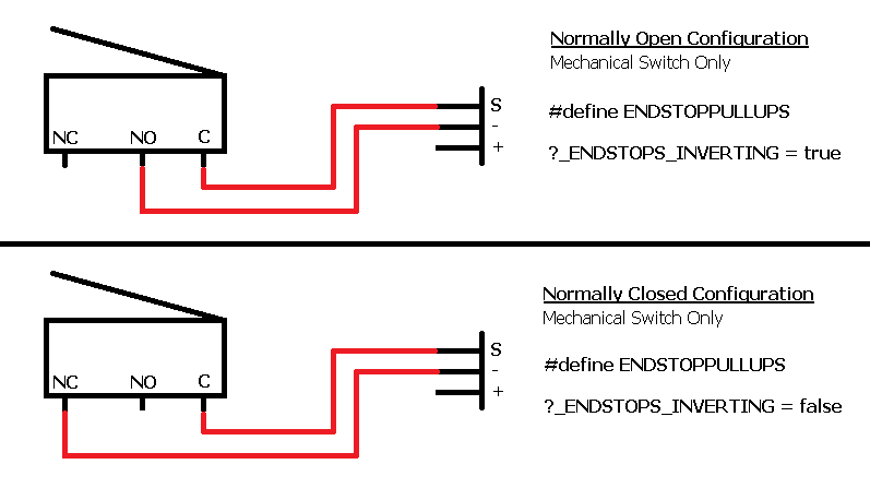

İ
önemli değil hocam yanacağı varmış.Tanıdık bir abi geçici bir çözüm buldu.Şuan çalışıyor.Bu aralar yazıcıyla uğraşamadım yeni gördüm.Ama hala bir çözüm bulamadım.Endstopların yerinimi değiştirmek gerekiyor.Acaba
Birde arkadaşlar ABS malzeme basmaya başladım ama hotend sürekli tıkanıp duruyor
< Bu mesaj bu kişi tarafından değiştirildi ilkercankoc -- 20 Ekim 2016; 18:58:06 >
Bu mesajda bahsedilenler: @nEO147
Şu resimdeki gibi bağlarsanız hiçbir sıkıntının çıkmaması gerekir.
Hotend inizi sürekli olarak soğutan bir fan mevcut mu ?
Hotend hangi marka ? Çin den mi aldınız ?
Bu mesajda bahsedilenler: @ilkercankoc
İ
NC bağlantısı yaptım.min de çalışıyor ama Max da çalışmıyor.Evet Çin malı kullanıyorum. Fan kapalı çalışıyorum. En son yayınlanan Marlin yazılımını kullanıyorum. Yazılımdan 1 yapıyorum.
< Bu mesaj bu kişi tarafından değiştirildi ilkercankoc -- 20 Ekim 2016; 23:09:31 >
Bu mesajda bahsedilenler: @yusuforhan
Hotend in ust kismindaki soguyucu blogu sogutan fanin surekli calisiyor olmasi lazim. En azindan hotendin isindigi sure boyunca...
Eksenlerin iki basina da endstop mi koydunuz?
Eger iki basta da endstop koyduysaniz marlin den max endstop seceneklerini aktif ettiniz mi?
Eger aktif etmeyi bilmiyorsaniz yukarda max endstoplarin nasil aktif edilecegini gecen hafta yazmistim.
Max endstop calismazsa yazilimsal olarak da gidecegi maksimum mesafeyi ayarlayabilirsin marlin den...
İ
Her eksende 1 endstop var endstopları yazılımdan Max yapınca endstoplar devre dışı oluyor Pini Maxa takıyorum.Acaba Max endstop için her eksende iki tanemi kullanmak gerekiyor.
