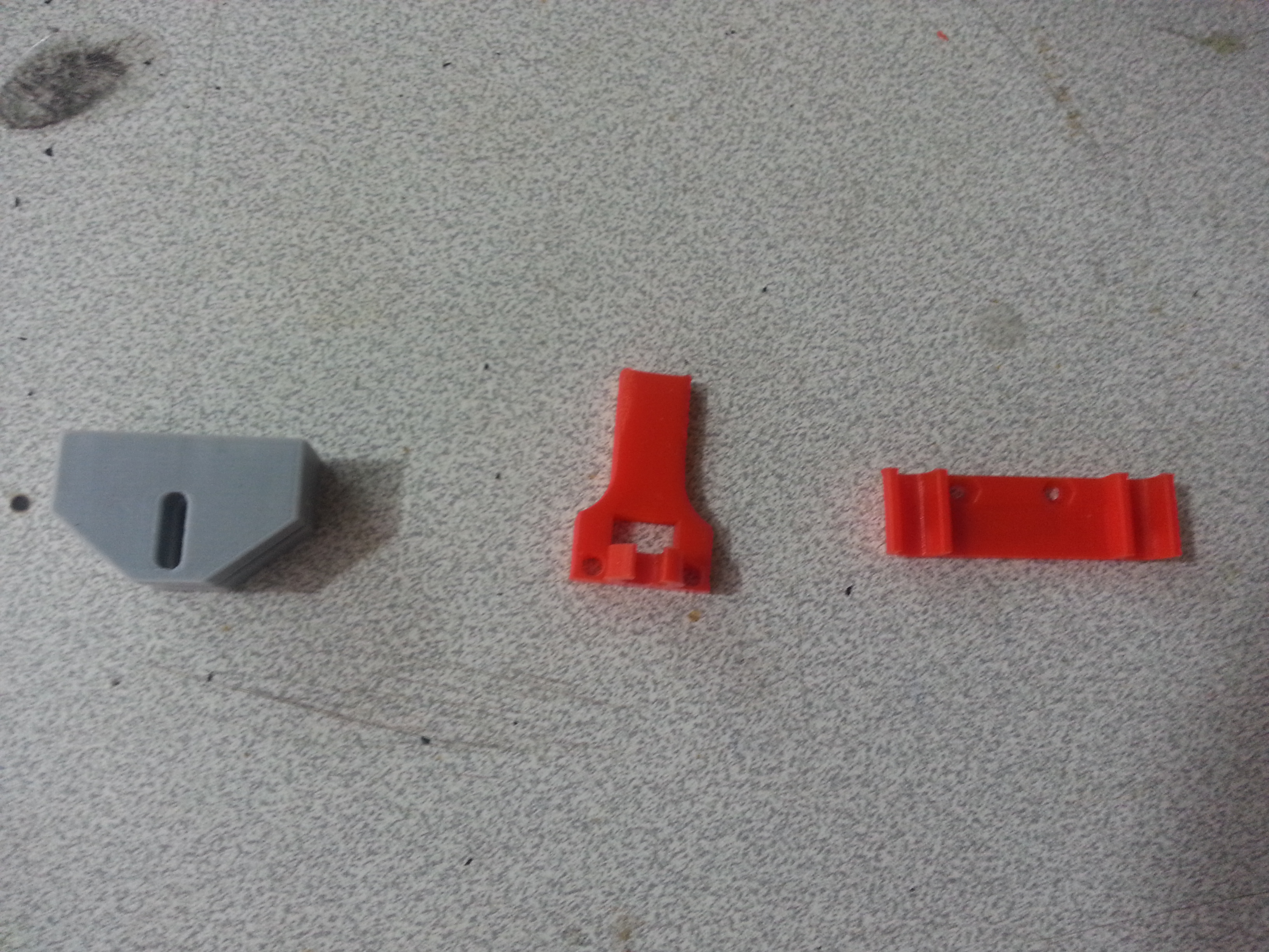

Şu resimdeki parçaları çözemedim birtek. Kırmızı olanlar endstoplarla alakalı heralde ama gri olanı hiç çözemedim.
Bu mesajda bahsedilenler: @yucelnet

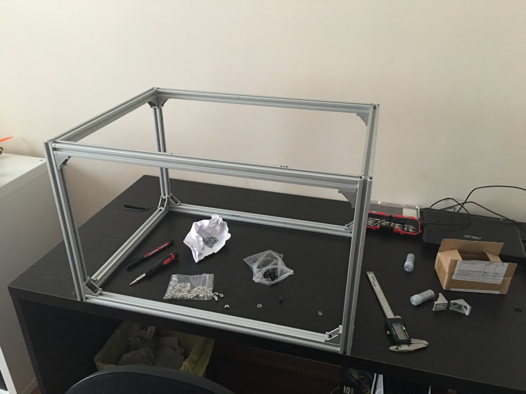

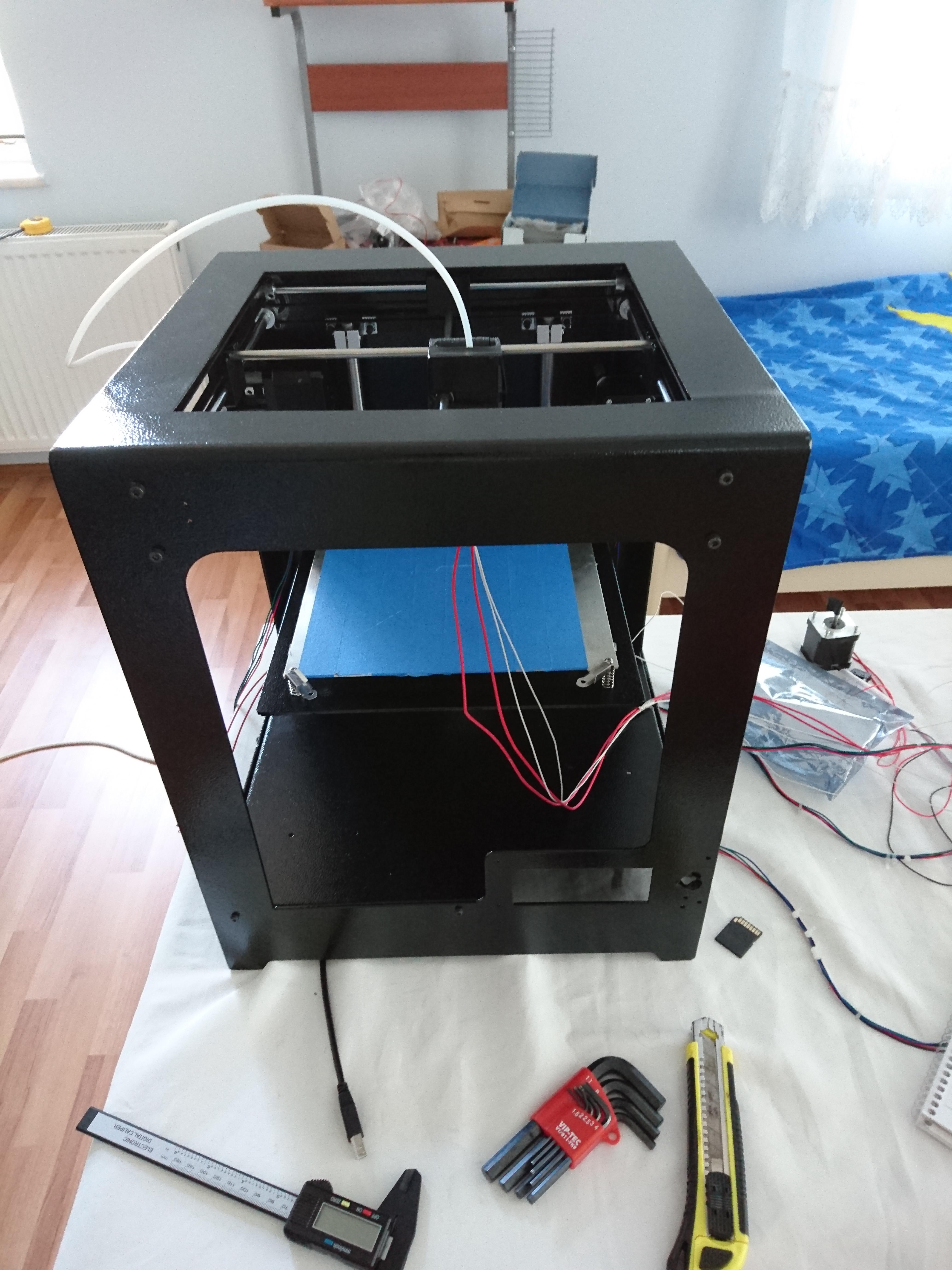

Ben yavaş yavaş başladım yapmaya :) profilleri elle düzeltikten sonra monte ettim bu sefer dümdüz oldu 👍👍👍
İlk resmi paylaşayım 👍

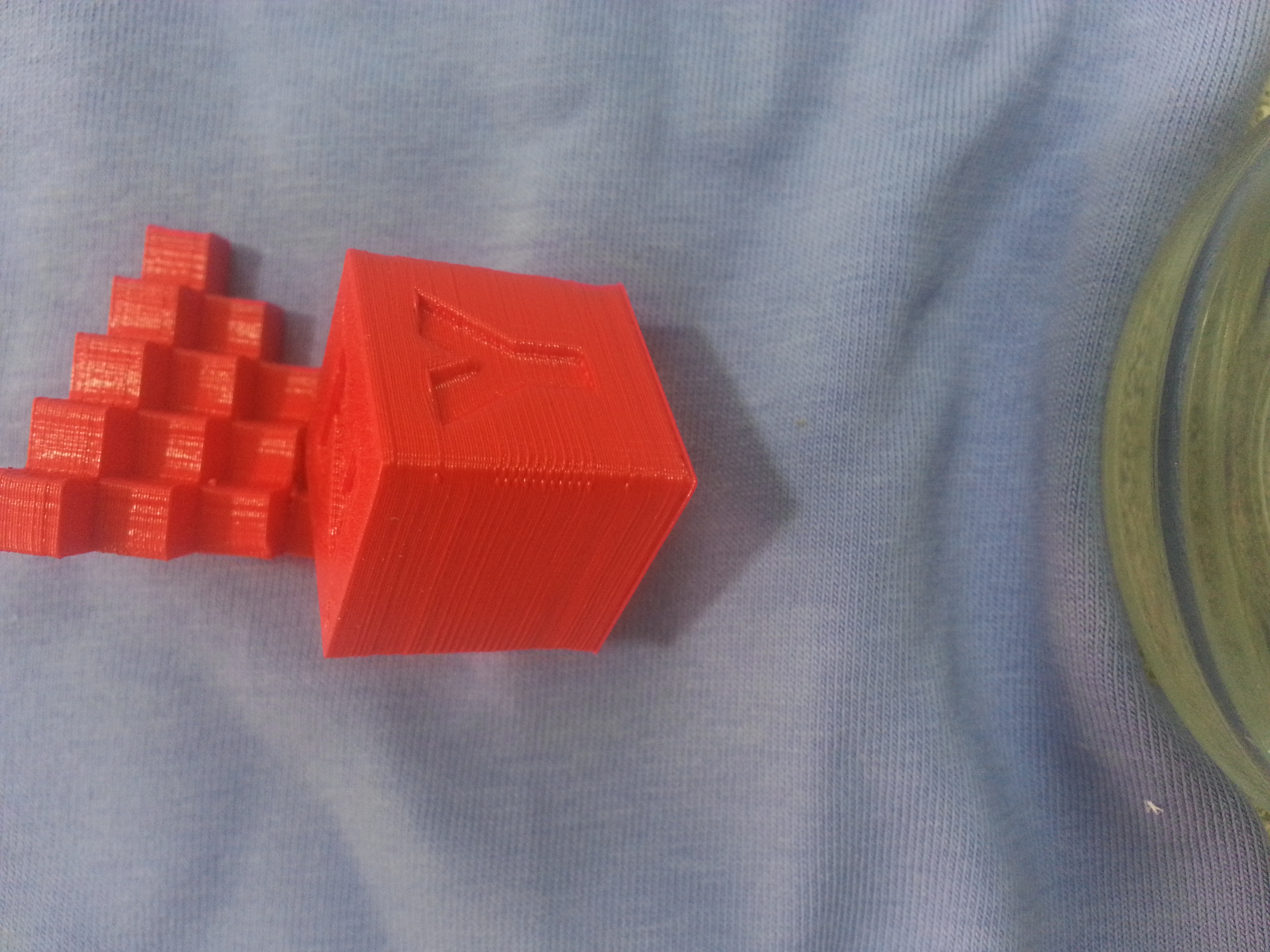

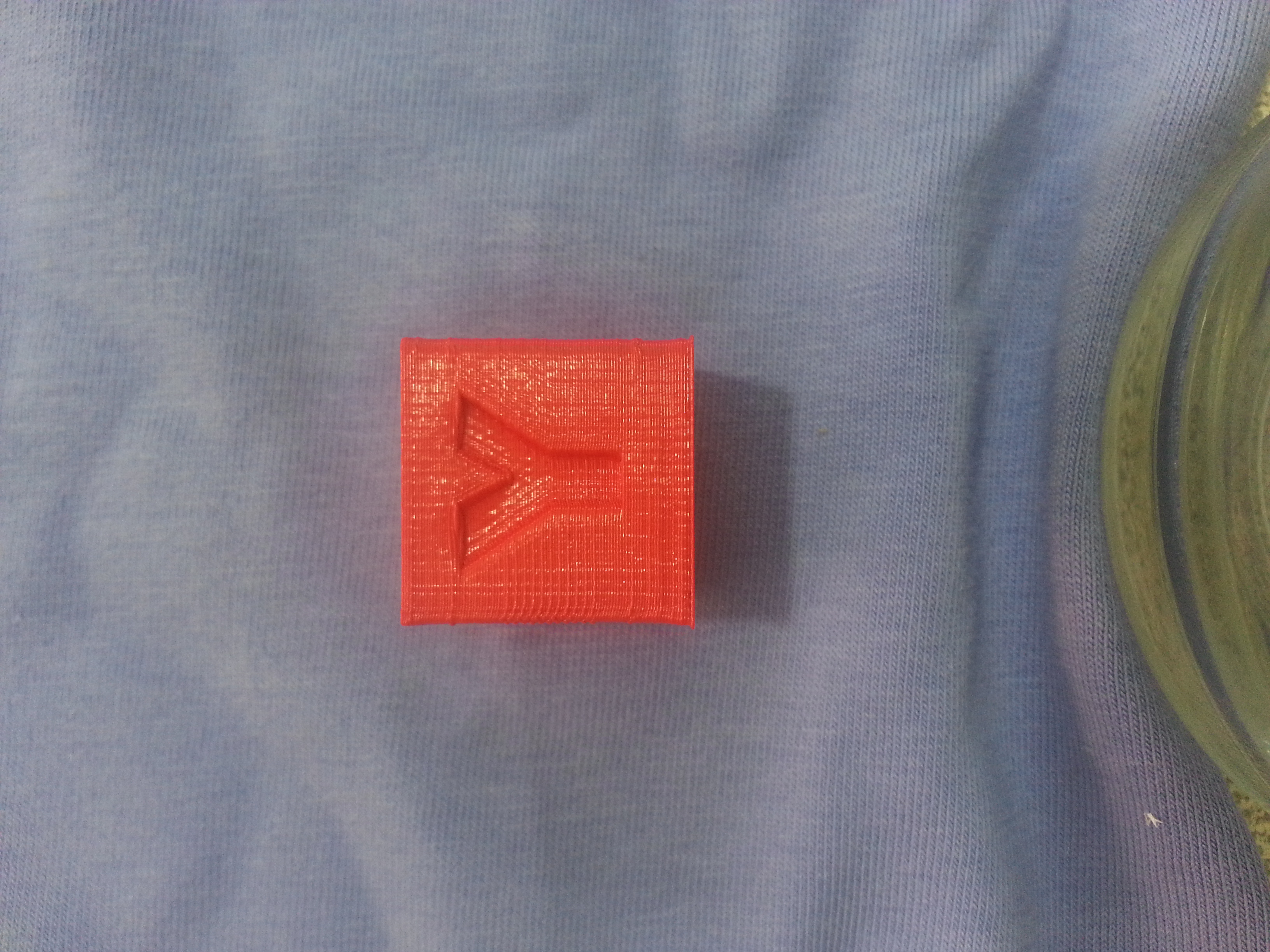

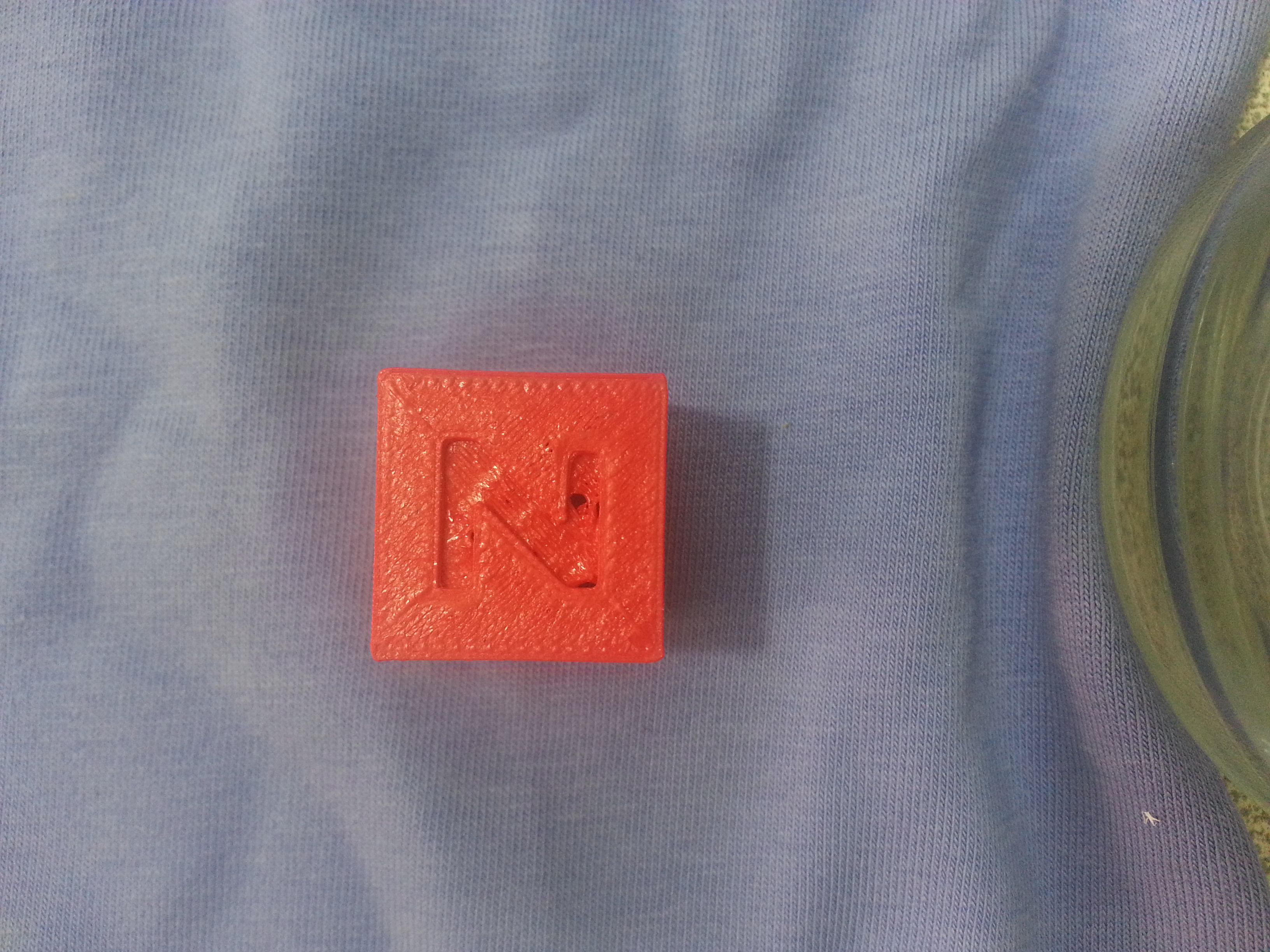

Ramazan dolayısıyla yazıcıyla fazla ilgilenemiyorum ama dediğiniz ayarları yapıp bir baskı aldım öncekine göre çok çok iyi oldu.

Baskılarınızda gözle görülür bir ilerleme olduğu ortada Bundan sonrası ufak tefek ayarlar.
Dilimleme yazılımı olarak cura kullanıyorsanız alt üst kalınlığı arttırın, üst katman da boşluk oluşmuş.

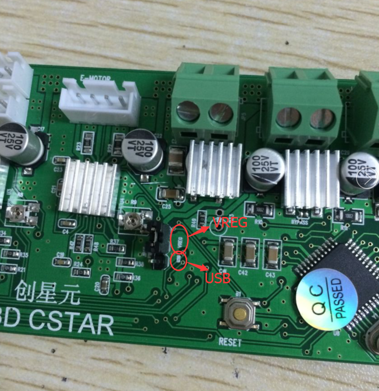

Arduino nun ams1117 voltaj regülatörünü yakmışsınız büyük ihtimal ile.
https://www.instagram.com/p/BBB4VVASMwN/
Burada durumu anlattım daha önce. Regülatörü bulamazsanız söyleyin size ücretsiz göndereyim bir tane değiştirin.
Kolay gelsin.

3-4 mesaj üstte bende aynı sorundan bahsetmiştim, satın aldığım kişiye mesaj attım, kartın üzerindeki bir jumper ile ayar yapmak gerekiyormuş. Öncelikle böyle bir jumper olup olmadığını kontrol edin yoksa yusuf beyin dediği gibi voltaj regülatörlerine bakarsınız.
Bu mesajda bahsedilenler: @yusuforhan , @sermettur

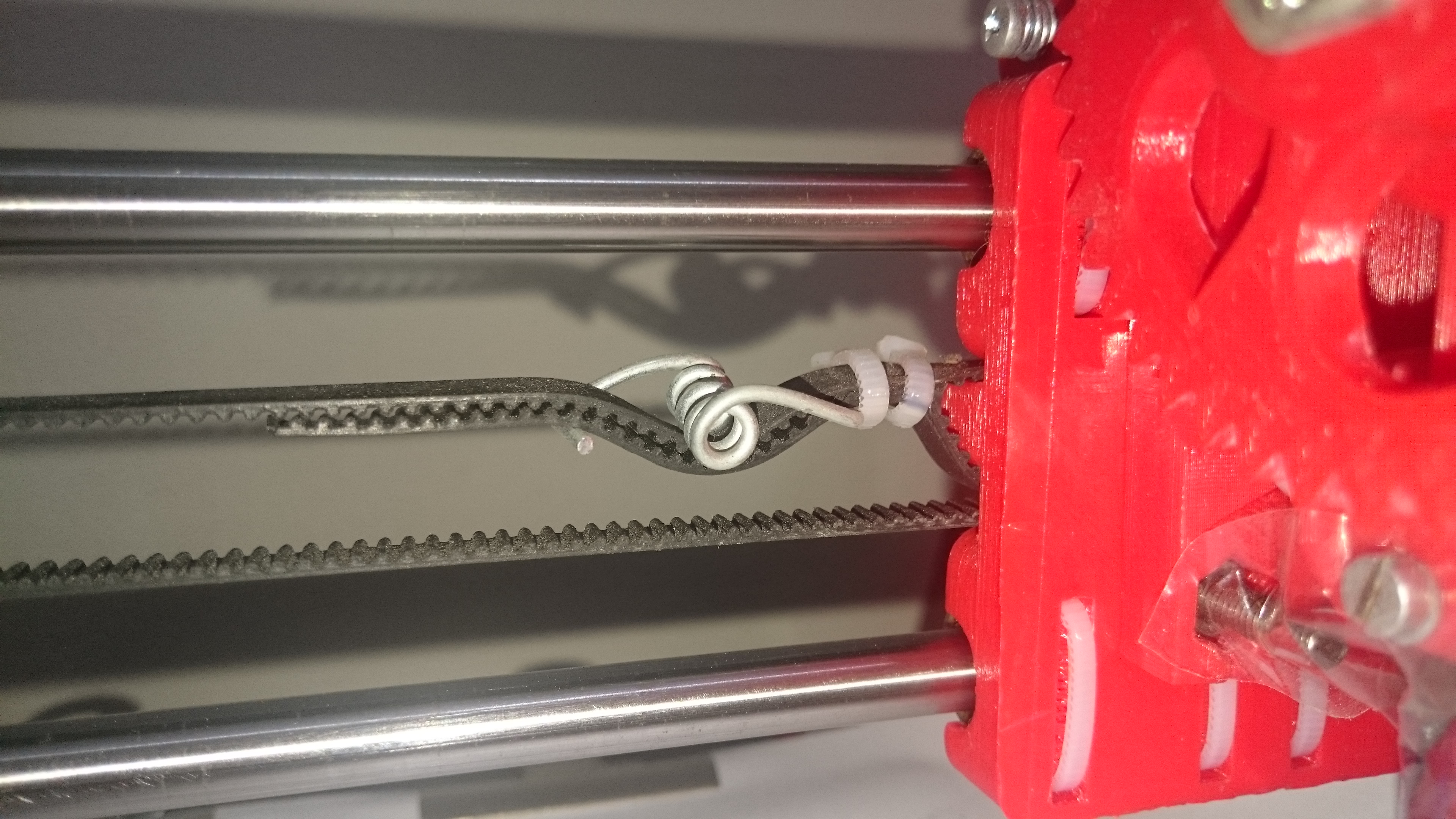

Kayış gerginliklerini arttırayım ama bir ölçütü yok elimde. Motorlardan olduğunu sanmıyorum. Çünkü kücük yüzeylerde kısa hareketler esnasında kayma oluyor. Gözümle de gördüm.
Bu mesajda bahsedilenler: @yusuforhan , @SemiÇevik
