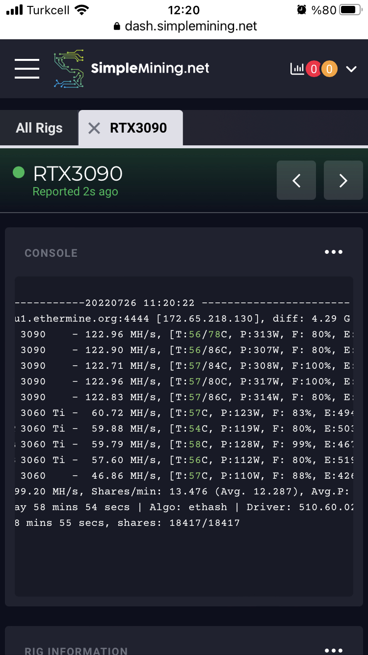

Miningde aslında kart normal oyun kullanımından çok daha az yoruluyor. Misal ben hep ethereum kazımı yaptım. Ethereum kazımında 3090’lar 300-310 watt civarında güç çekiyor. Çünkü mümkün olan en iyi verimle kazım yapılması gerekiyor. Aksi taktirde boşuna fazladan elektrik harcamış oluyordunuz.
Halbuki oyun esnasında bu 400 Wattı geçmekte. Furmark yaparken Aorus için 460 wattı gördüm.
Örneğin alttaki ekran görüntüsünü Temmuz 26’da öğlen 12 gibi almışım.
Gpu sıcaklıkları 55-58 arası iken bellek sıcaklıkları da 80-85 gibi, fan hızları %80 ile 100 arasında, güç tüketimi de 300-320w arası

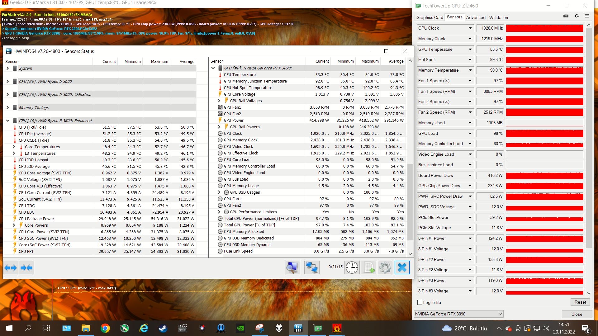

Gpu sıcaklığı ve bellek sıcaklıkları için belli teknik sınır değerler var. 3bin serisi için Gpu’da 93, gddrx6 belleklerde de 110 derece.
Kart zaten bu sıcaklıklara ulaştığında hız kesip devrelerin bozulmasını engelliyor. O yüzden istense de bu sıcaklıklarda uzun süre çalışamaz.
Furmark testinde ise açıkçası testin yapıldığı ortam sıcaklığı, kasanın havalandırması vs gibi etkenler de sıcaklıklarda değişiklik yaratabilir.
Misal benim evin sıcaklığı küçük çocuklar olduğu için 25 derece civarında. Böyle bir ortamda çok da havadar olmayan bir kasa içerisinde mevcut Aorus 3090, 20-25 dakikalık furmark 4K testinde Gpu sıcaklığında 84 dereceye çıkıyor. Bellek sıcaklıkları da 90 civarında. Ki bu sıcaklıklara 5.dakikada ulaşıp ondan sonra sabit kalıyor. O yüzden daha uzun test etmedim.
Bildiğim kadarıyla furmark gibi sonuna kadar zorlayan bir testte Gpu sıcaklığı 85-90’lara, Bellek sıcaklıkları da 100’e kadar çıkabiliyor. Tabii bu karta göre ve şartlara göre değişkenlik gösterebilir. Altta benim Aorus 3090’nın furmark ekran görüntüsü mevcut.

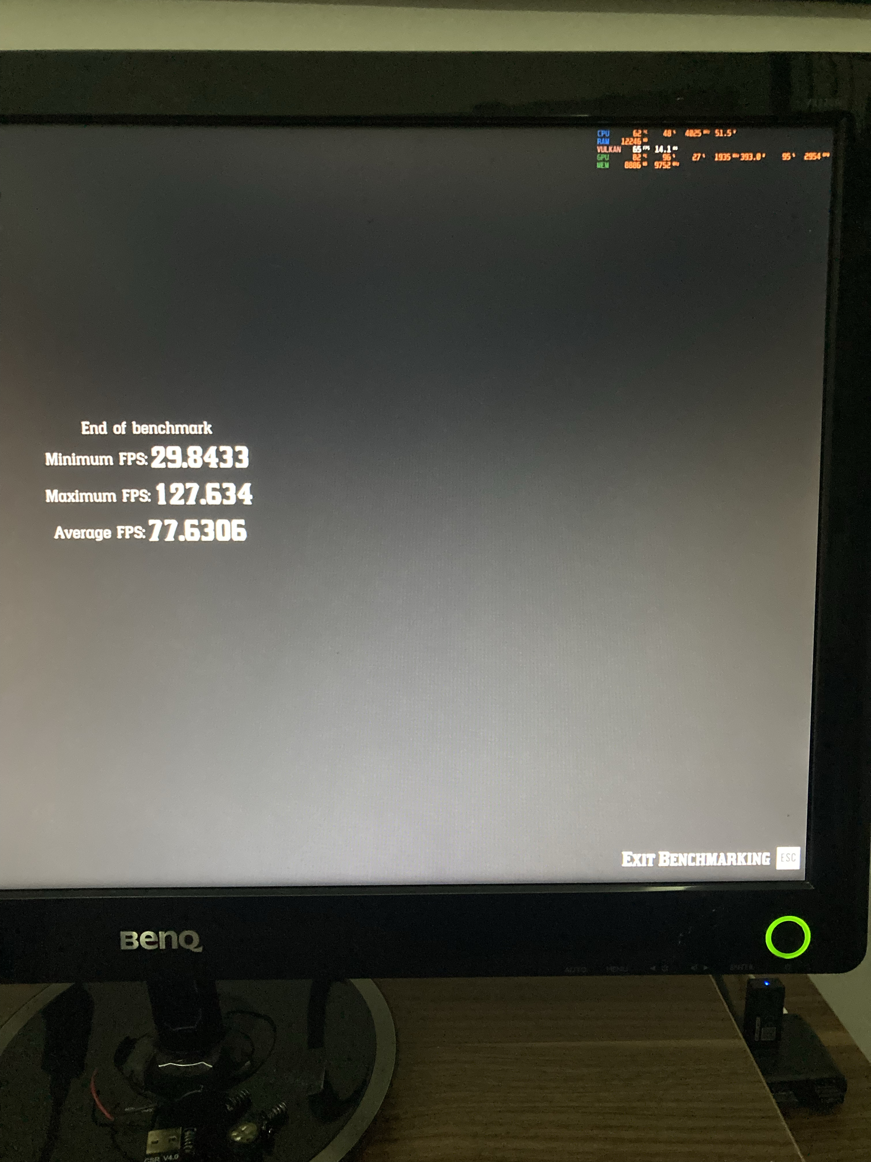

Yalnız şimdi aklıma geldi de RDR2’de çözünürlüğü 4K yapıp, tüm detayları da en yükseğe çekip bir test yaptım. RDR2’de bu ayarlarda bildiğin furmark gibi yükleniyormuş karta, onu şimdi fark ettim :)) Gpu sıcaklığı 81 dereceyi gördü :)) Daha önce hiç bu şekilde RDR2’de test etmemiştim :))
Gerçi skorlar işlemci kaynaklı biraz düşük ama olsun, Ryzen 3600 ile ancak bu kadar
