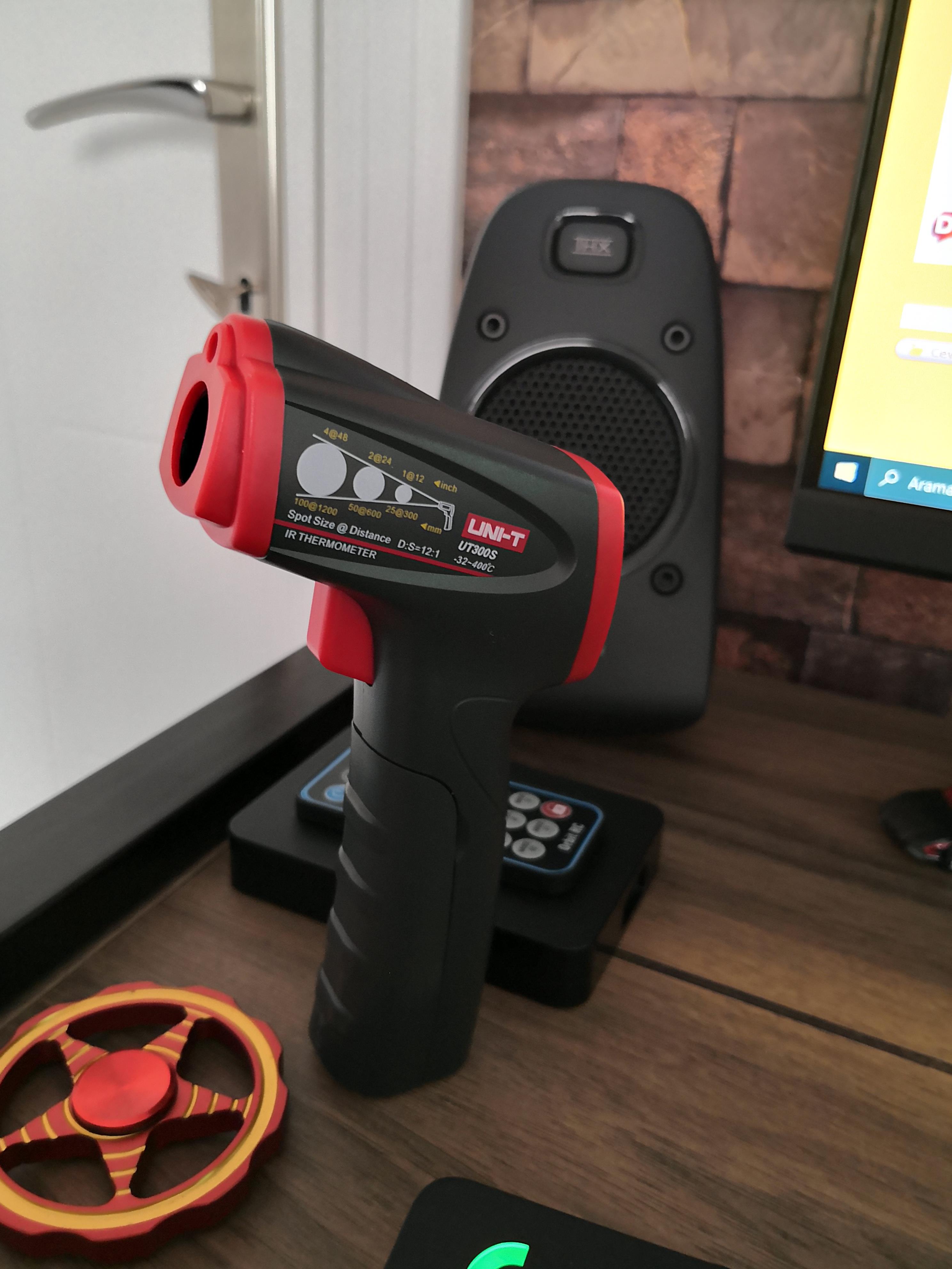

Ürün bugün elime ulaştı fp sayılır oldukça kompakt ve kararlı ölçümler yapıyor ilerleyen süreçte imzamdaki sistemi zor şartlarda test ederek fiziksel ölçümleri konuya paylaşmayı düşünüyorum bu tarz güç ölçer ısı ölçer almak isteyen insanlar unıt firmasına yönelebilir çok başarılı ürünleri mevcut.

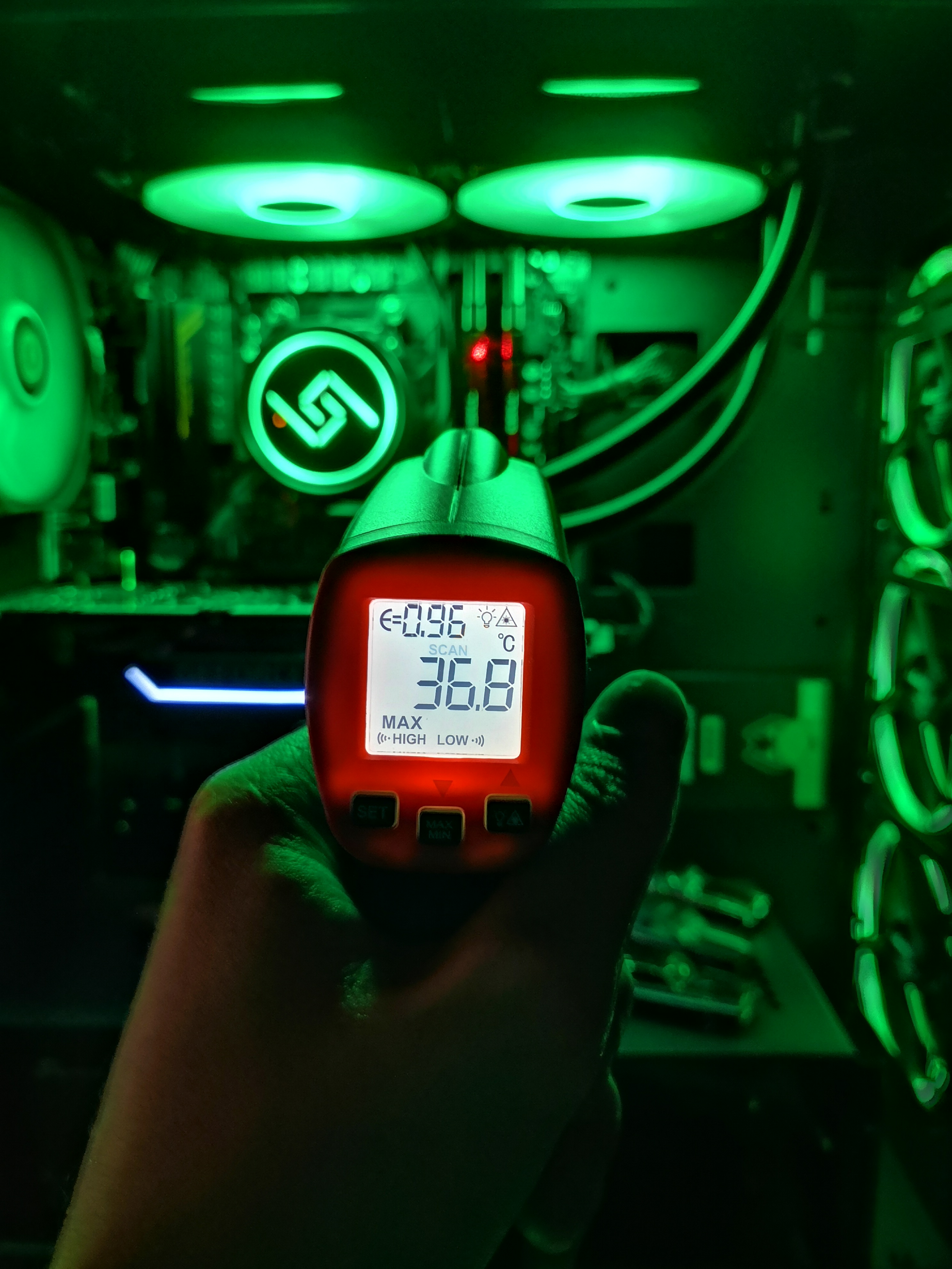

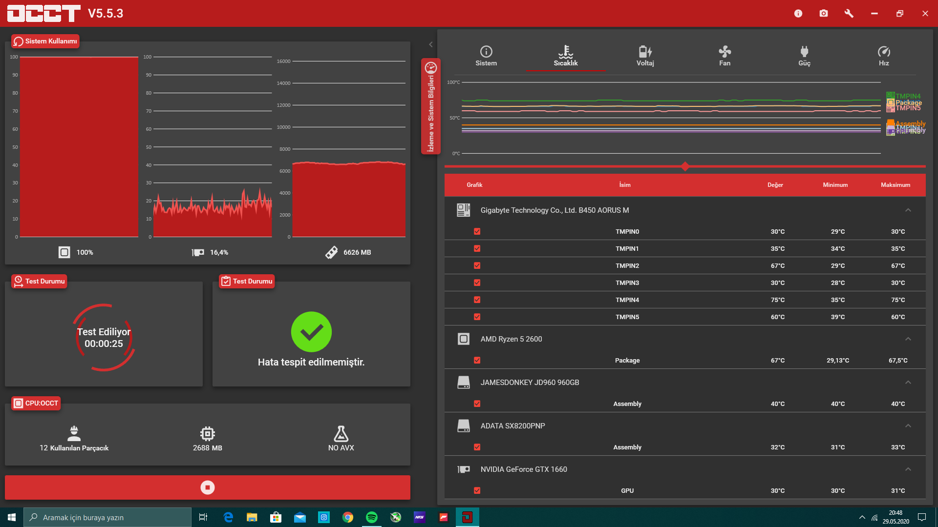

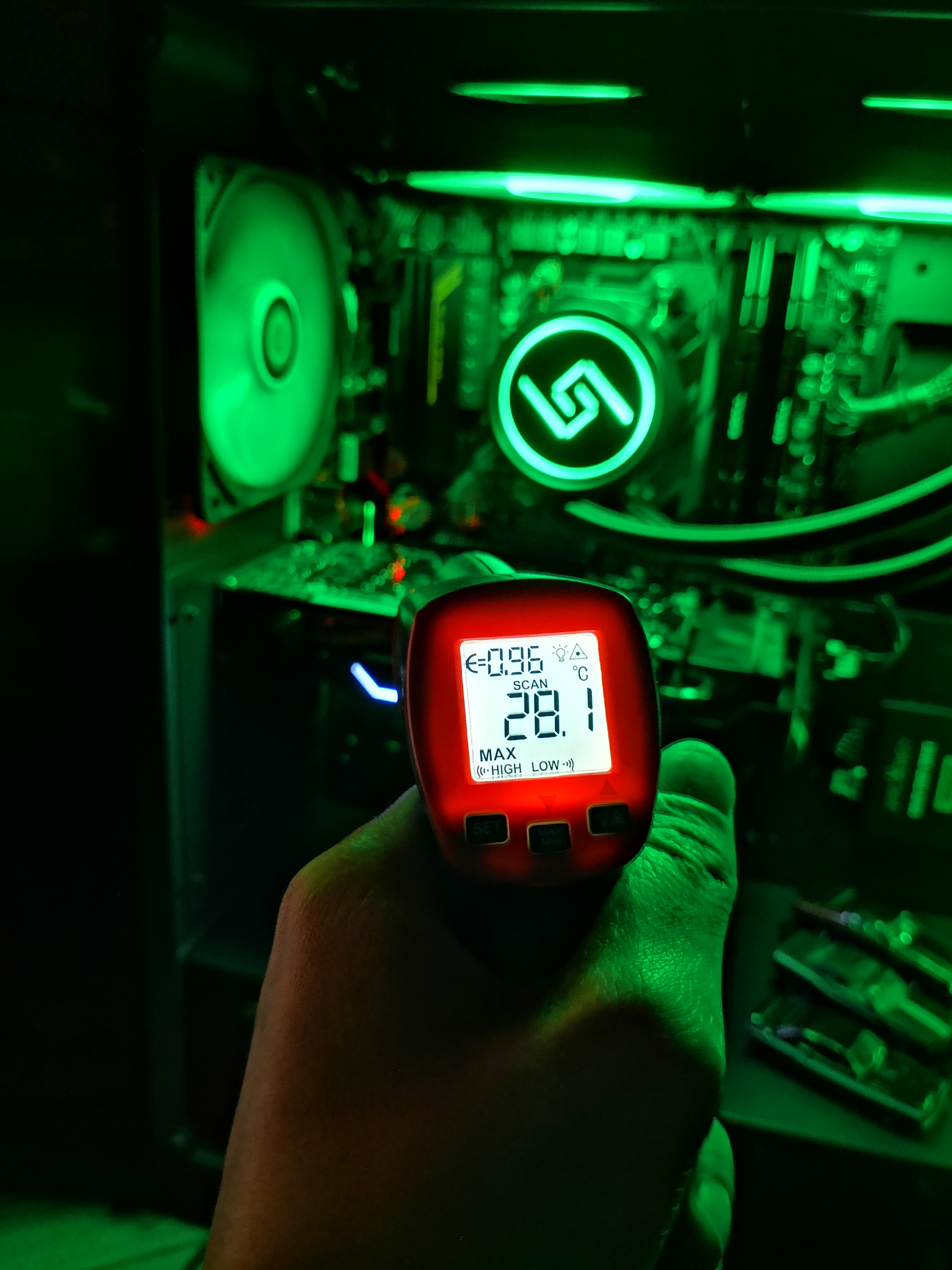

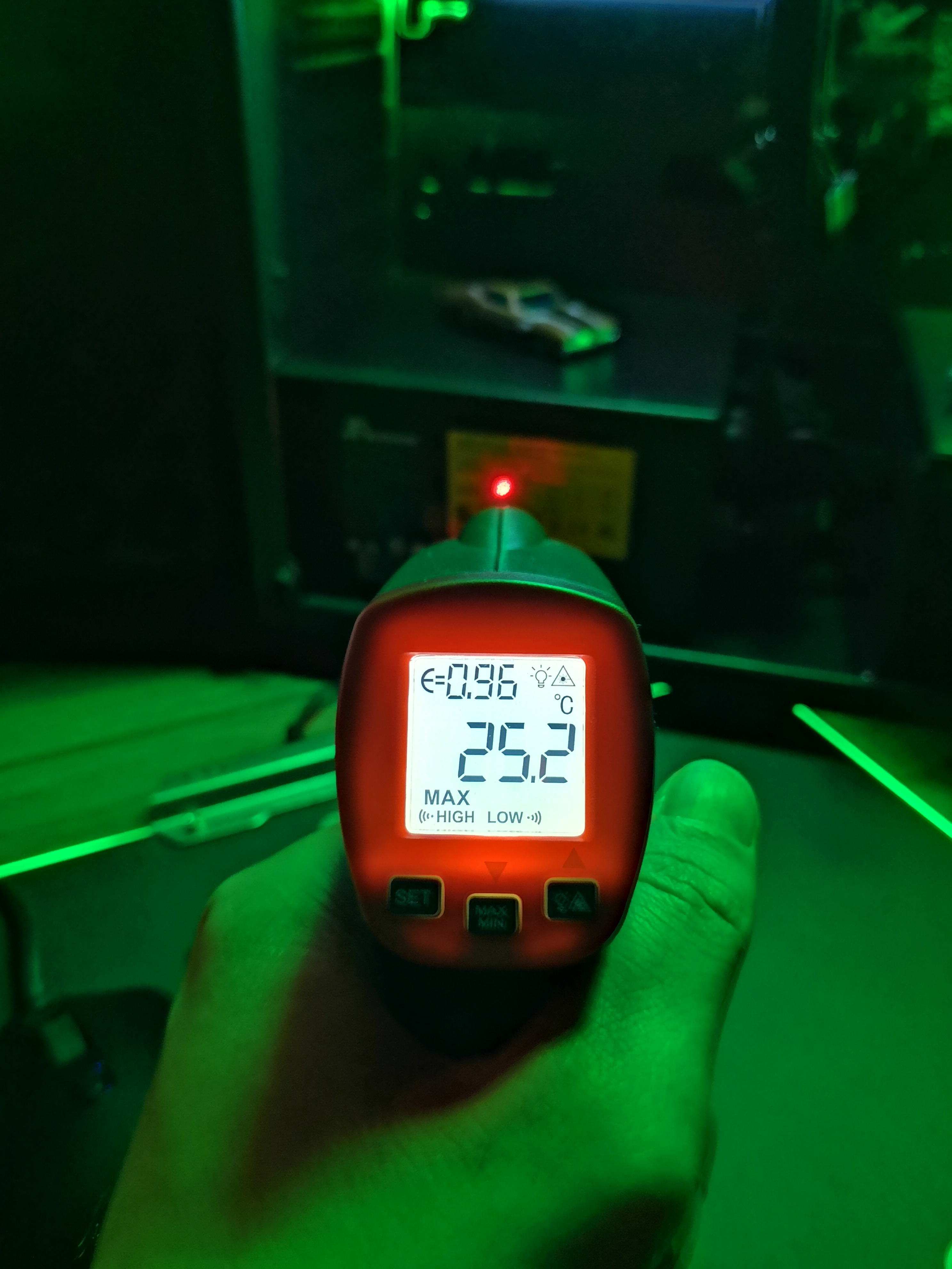

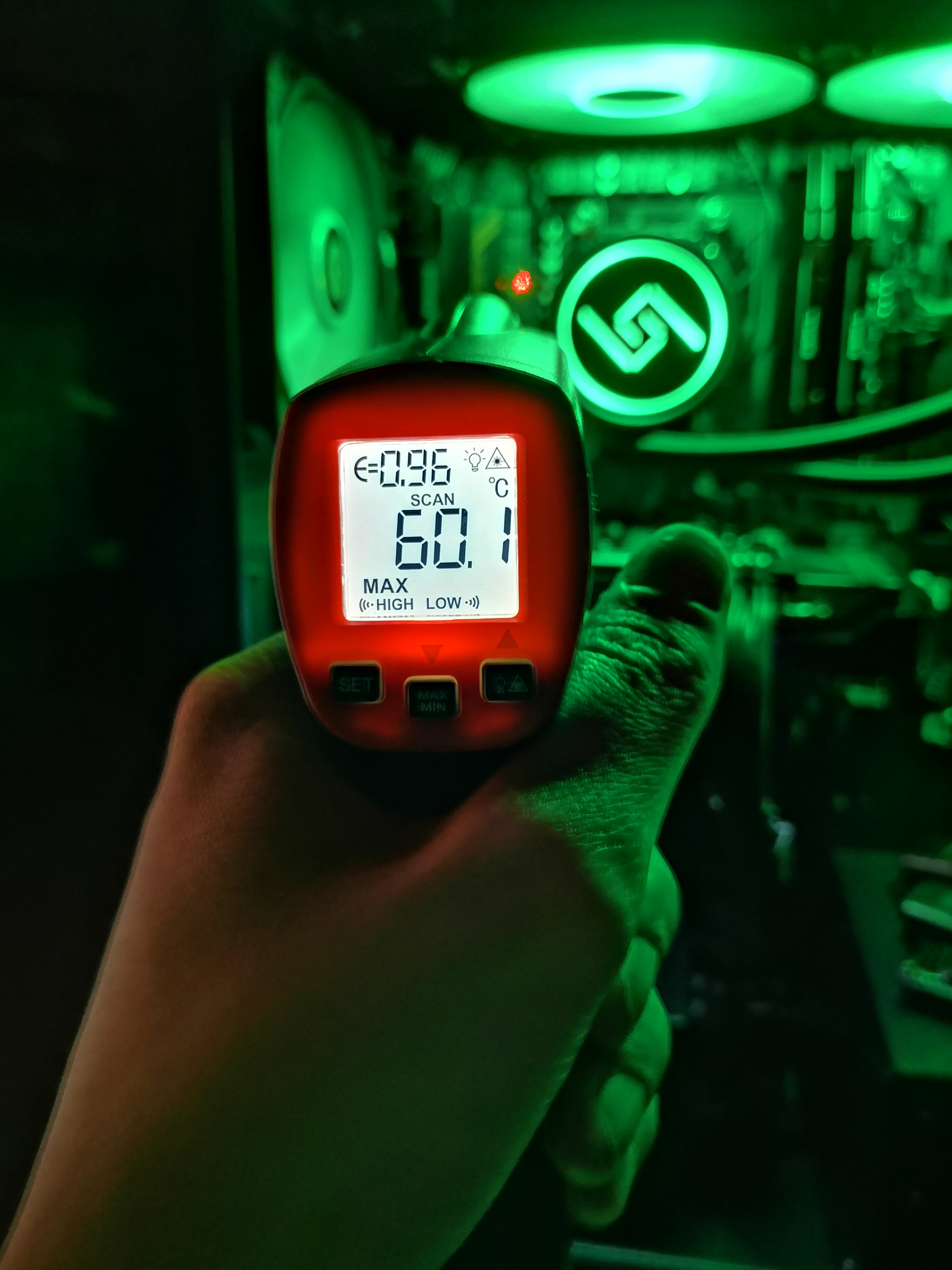

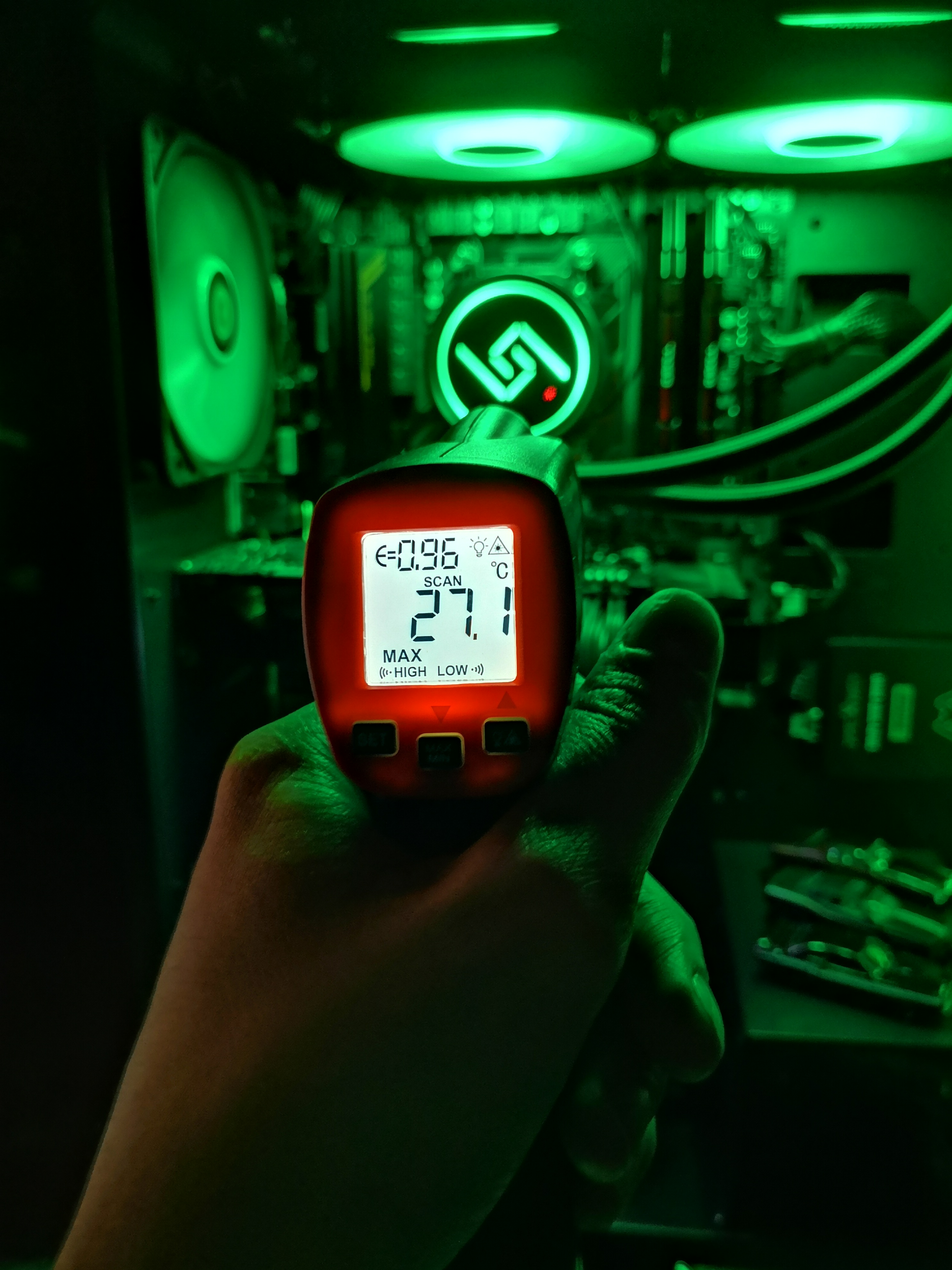

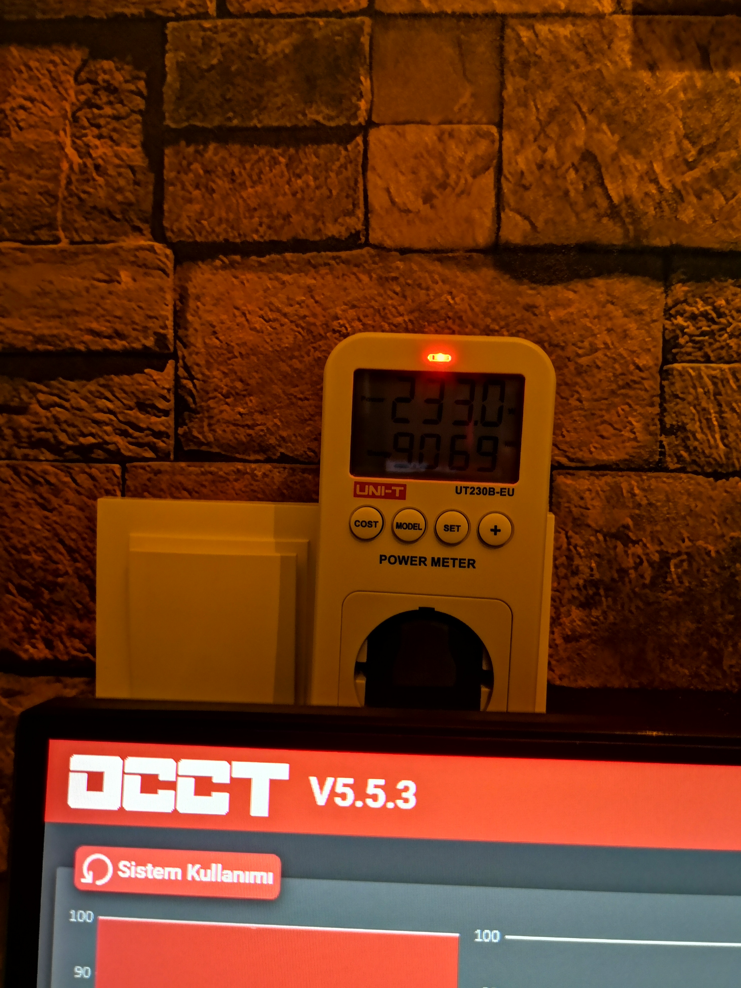

Fırsattan istifade imzamda yer alan sistemi OCCT testinde 15dk test ederek testin sonlarına doğru lazer termometre ile çeşitli bileşenlerin sıcaklıklarına yer verilmiştir OCCT istatistik ekranıyla kıyaslayıp yazılım ve donanım arasında farkı görebilirsiniz.
Ölçümleri gerçekleştirdiğim model Uni-t ut300s
OCCT 15 dk stres testi ( kasa içi fanlar pwm modunda )
Test esnasında maks sistemin çektiği watt değeri aşağıdaki gibidir (230w-240w arası)
Anakartın en sıcak bölgesi test esnasında heatsinkin bulunduğu faz kısmı oldu (r5 2600 All core 4.1 ghz 1.36v liquid cooler)
Sıvı soğutucusunun pompa noktasında ki maks sıcaklık değeri şu şekilde
Ekran kartı arka pcb sinde görülen maks sıcaklık değeri
m12II evo 620w psu modelinin maks sıcaklık değeri
Belleklerdeki maks sıcaklık değeri
