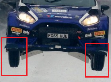

3 yıl (14602 mesaj)
kış lastiğinde bir ufak beden özellikle tavsiye edilir,
forumda sayısız başlık var bu şekilde cevap verilen...
araç lastiği profil sebebi ile biraz daha yer yaklaşır ki arkadaşlar bahsetmişler...
Honda alcak bir araç altını sürtme noktasında dikkat....
ancak yere bastığı alan azalayacağından daha rahat hareket edecektir, direksiyon hareketleri hızlanacaktır.
tutuş ona keza azalır...dikkat...
ancak kış'ın hızı azalt ve virajlarda dikkat etmek gerekli...
artan tüketim ve tutuş sorunlarının önüne geçilebilir...
205 55 16 'ya geçmende bir sorun yaratmaz...
(Honda Civic alçak bir araç altını sürtme noktasında dikkat)
