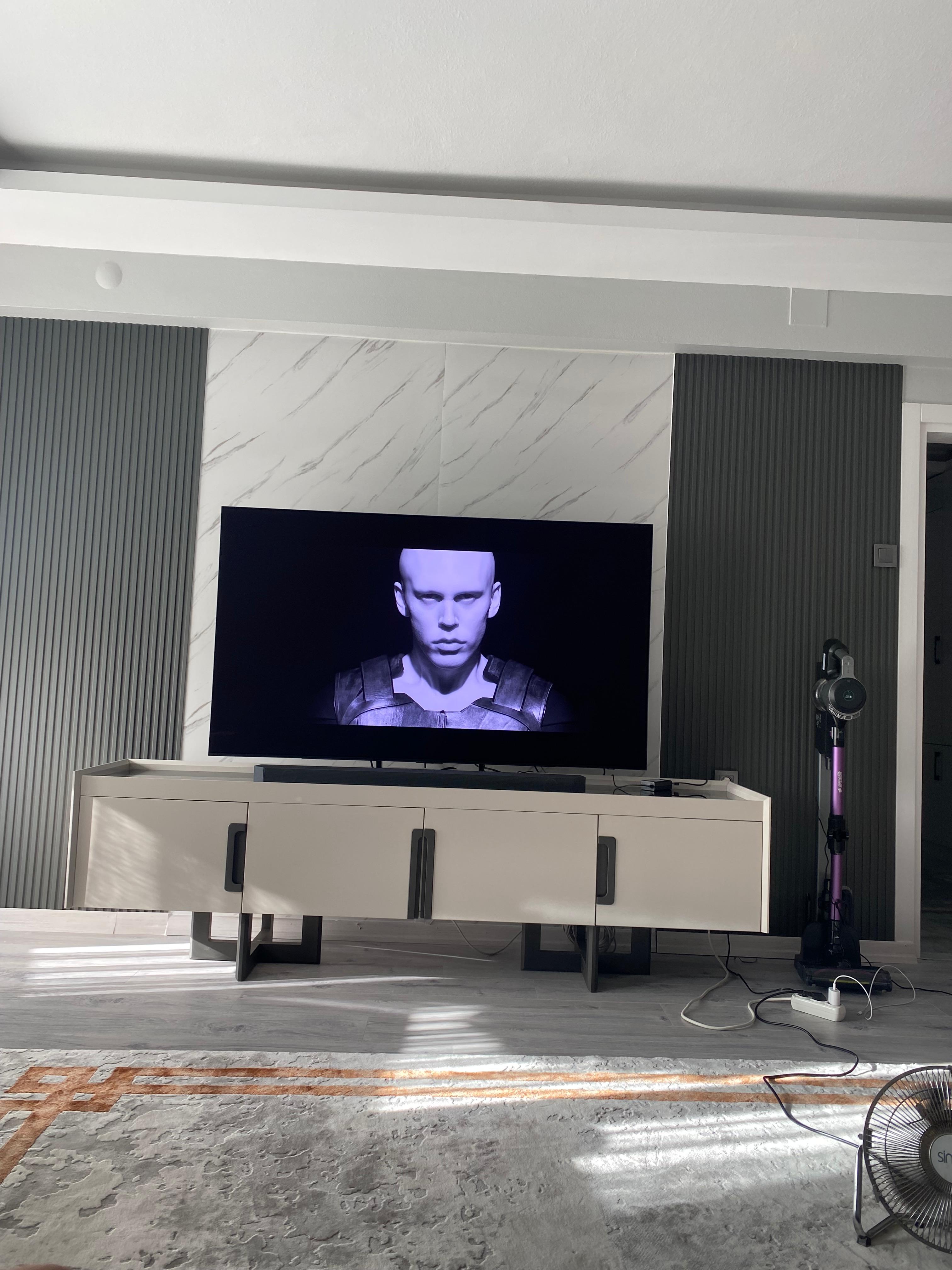

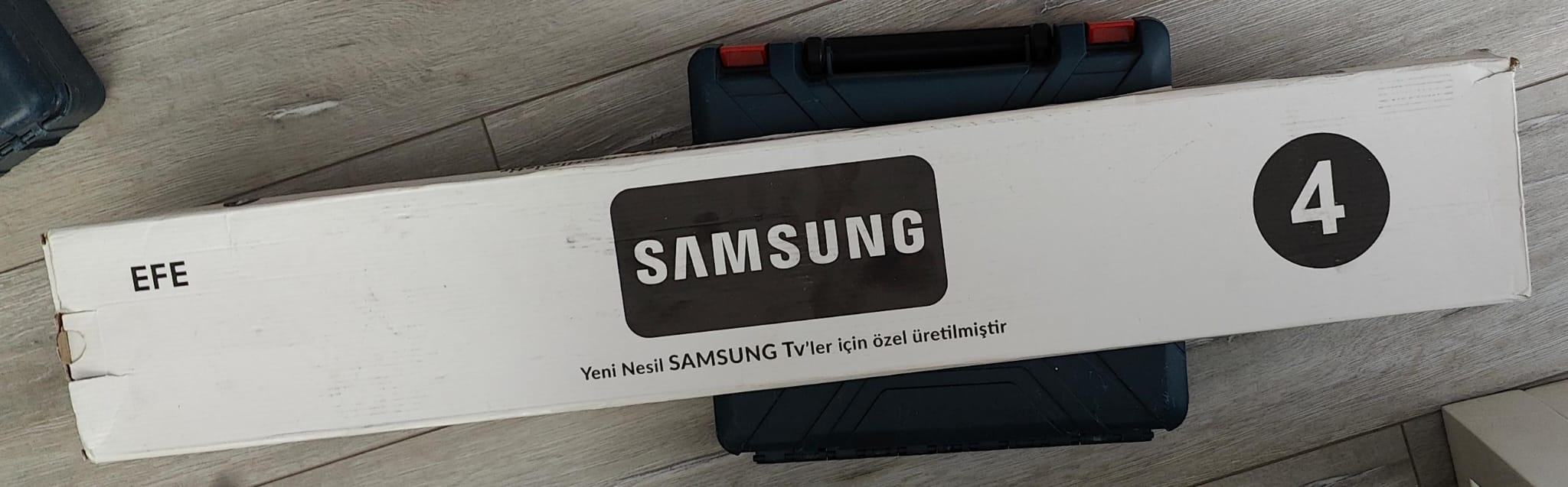

Bu üründen getiriyor samsung servisi, alt üst kademeleri oluyor ve sağa sola çekilebiliyor. 1000 tl fiyat talep ediyorlar. Bu ürün takılınca 5 cm civarı bir fark oluşuyor. Soran arkadaşlar vardı genel bir cevap olsun
Bizim servisin yanında servis kumandası yoktu bu nedenle gen 1 mi 2 mi bakamadım.
Cihaz kesinlikle görüntü ayarı istiyor, müsait olup yapamadım. Optimum ayarları kullandığını düşünen varsa paylaşırsa sevinirim. Ortak akıl yürütebiliriz.
Cihazda ölü piksel testi yaptık sorun yok. Eğrilik kontrolü yaptık minumum düzeyde bir eğrilik var gibi ama bildiğim kadarıyla 3cm civarı bir eğrilik olmadan samsung aksiyon almıyor.
Bir önceki tvyi ayaklı kullanıyordum bunu duvara monte ettirdim. Kullanım olarak gözümün alışması zaman alacak duvara biraz yüksek seviyede ettirmişim size de önerim, alışkanlıklarınıza göre duvara monte ettirin.
PS5 ve formuler z11 pro max bağladım. Kaliteli yayınlarda gözler bayram ediyor :) yayın kalitesi kötü olunca eski 4k tvm ile arada anlamlı fark kalmıyor.

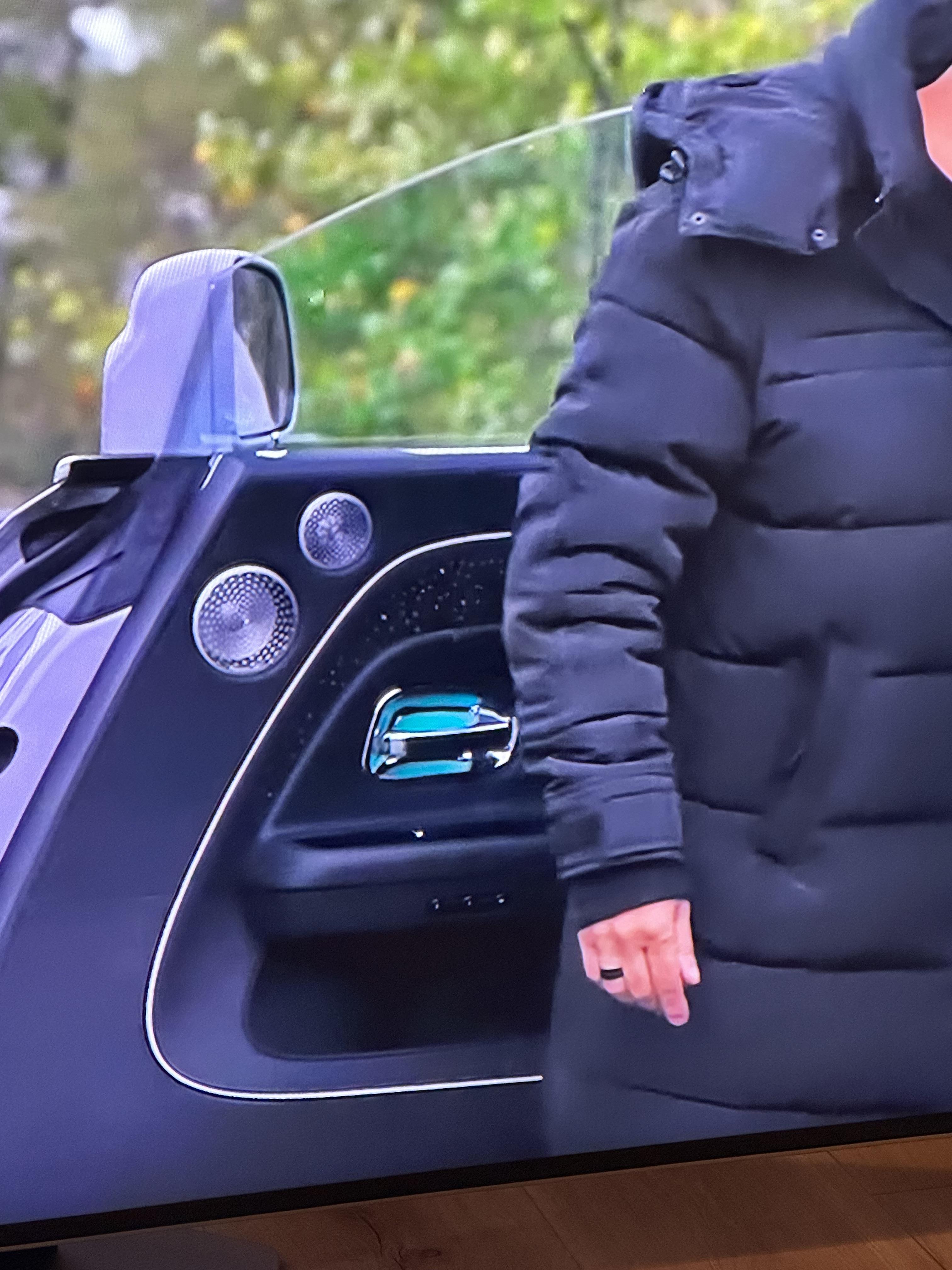

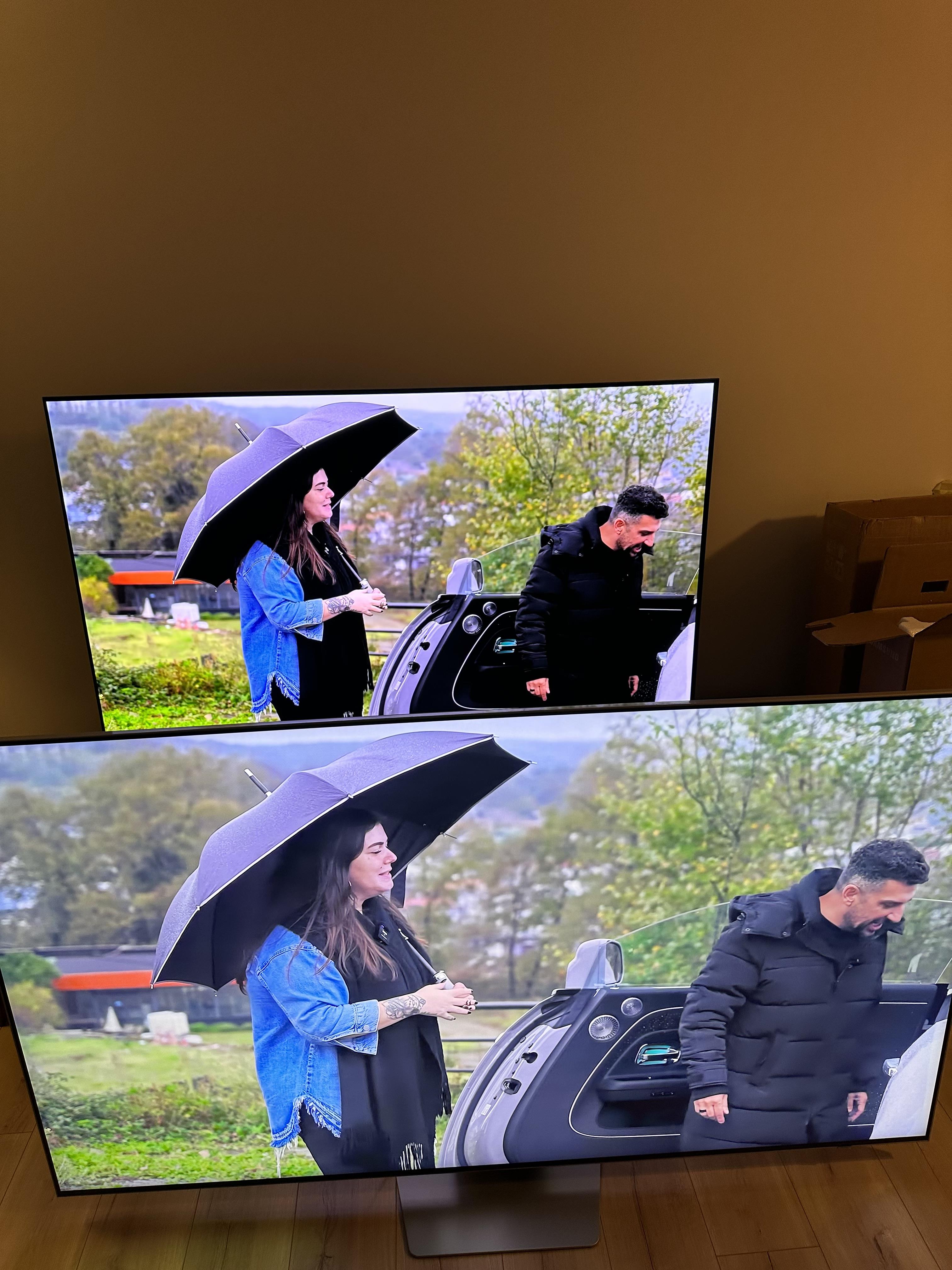

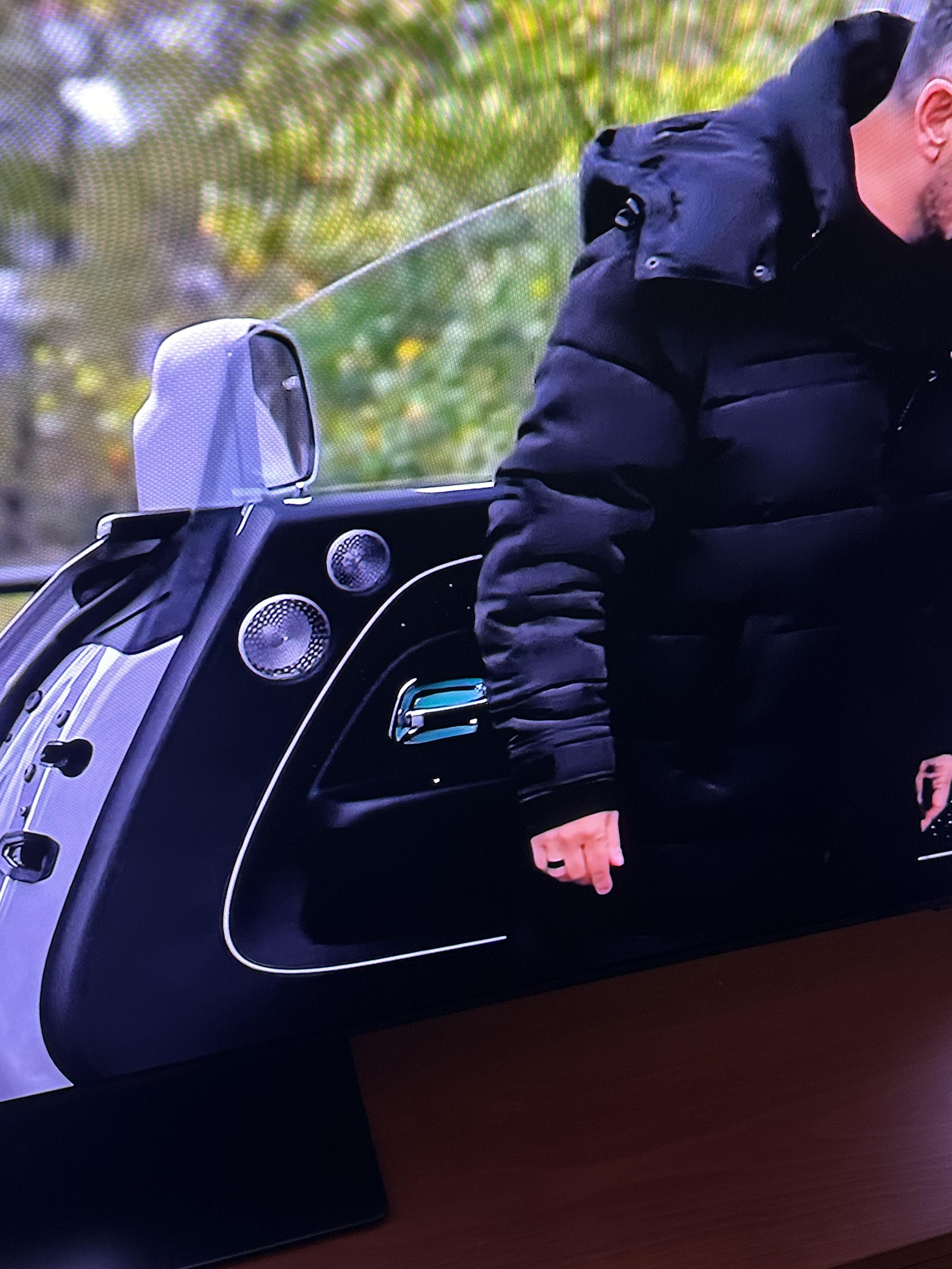

Bende C845 vardı. S90C aldım, gölge detaylar 845 yanında kötü görünüyordu.
Takılmayın alışır gözler
