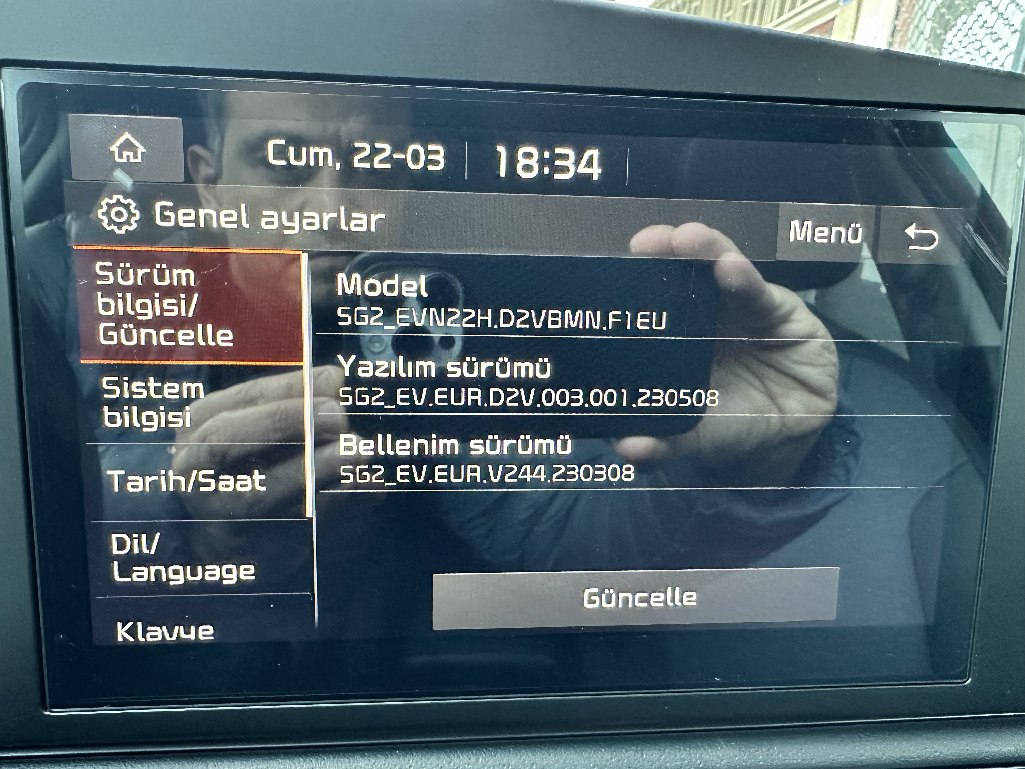

Ben aldığımda Bluetooth üzerinden telefonumu eşleştirdim ve CarPlay kablosuz otomatik olarak bağlandı. İlk bağlanınca telefonda CarPlay için izin istiyor, onaylamanız gerekli. Eğer kaçırırsanız eşleşmeyi kaldırıp yeniden bağlamayı deneyebilirsiniz. Benim sistemin yazılım sürümünü ekte paylaşıyorum. Daha eski bir sürüm ise sizinki güncelleme yaptırabilirsiniz.
