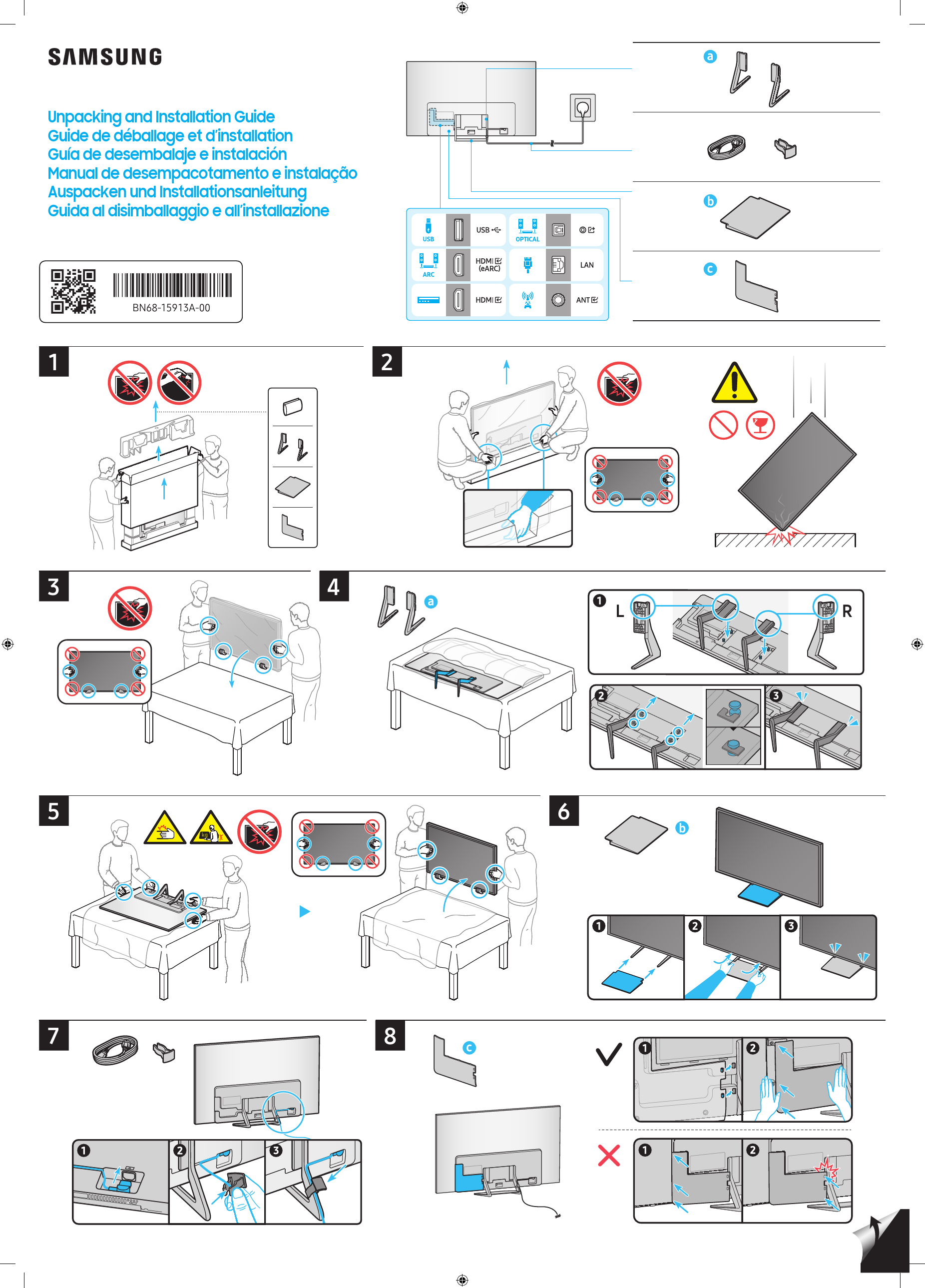

Valla bakalım servis ne diyecek, kurulumdan 1 saat sonra farkettim, eve gelen arkadaşa yazdım oda ayaktandır zamanla düzeli yazmış:) sonra baktım ayakla alakası yok bildiğiniz panel yamul zaten su testiside bunu doğruluyor. Bakalım Samsung servis kalitesini göreceğiz ne diyecekler.

Tam anlayamadım, sizin cihazda ayak montajı mı yanlış? Sizde de hafif eğimli üst taraf, peki size ne dediler?
Yukarda yazmışsınız, valla servisler sıkıntı. Ama bende pek ayakta sorun gibi görünmüyor ama bellide olmaz bunların montajına.

2 yıl (3821 mesaj)
Ayak kısmı iki parçadan oluşuyor. Bunlar vidayla birbirlerine sabitlenip televizyona bağlanıyor.
iki parçalı ayağı düzgün vidalayamamış.
yamuk diyince de servis teknisyeni bunlar böyle demişlerdi. Kendim düzelttim.

Banada ayak plastik, zamanla ağırlıktan dolayı düzelir dedi:)

2 yıl (26439 mesaj)
S95B'de bu sorun çok yaşanıyordu. S90C'de kasa malzemesi güçlendirilmişti, ama o da ince yapıda olduğu için bükülmeye müsait.
Genellikle, servisin TV'yi yönergeye göre kurmamasından kaynaklanıyor. Kutudan çıkarma ve montaj esnasında, TV'yi üst tarafa yük bindirmicek şekilde tutmaları gerekiyor, ama dikkat etmiyorlar maalesef. Veya Samsung TR, bu konuda servislere bir bilgilendirme yapmıyor.
Ürün değişimi için gelecek servise kurulum yönergesini gösterip dikkatli olmalarını isteyin:
Edit: Ön izlemede arka plan siyah çıkıyor. Resmi açınca düzelir.
S95C'de kasa kalın olduğu için (komple 1.2 cm) pek sorun yaşanmıyor, ama S90C'de dikkat edilmesi şart.
< Bu mesaj bu kişi tarafından değiştirildi False King -- 20 Mart 2024; 15:35:39 >
Bu mesajda bahsedilenler: @saitates
2 yıl (5618 mesaj)
Bilgi için teşekkürler.Eğer değişim yaparlarsa kesinlike bu bilgi ile kurulum yaptıracağım. Servisi bekliyoruz artık bakalım ne diyecekler. Kendi hataları ile kurulum esnasında olduysa mantıken değişim için onay vermemeye çalışacaklardır.:(

2 yıl (26439 mesaj)
Gerekirse genel merkeze iletirsiniz, sorun olacağını sanmıyorum.
Bükülme azsa yan çizebiliyorlar, ama sizin TV'de ciddi bükülme var. Merkez onay verecektir.

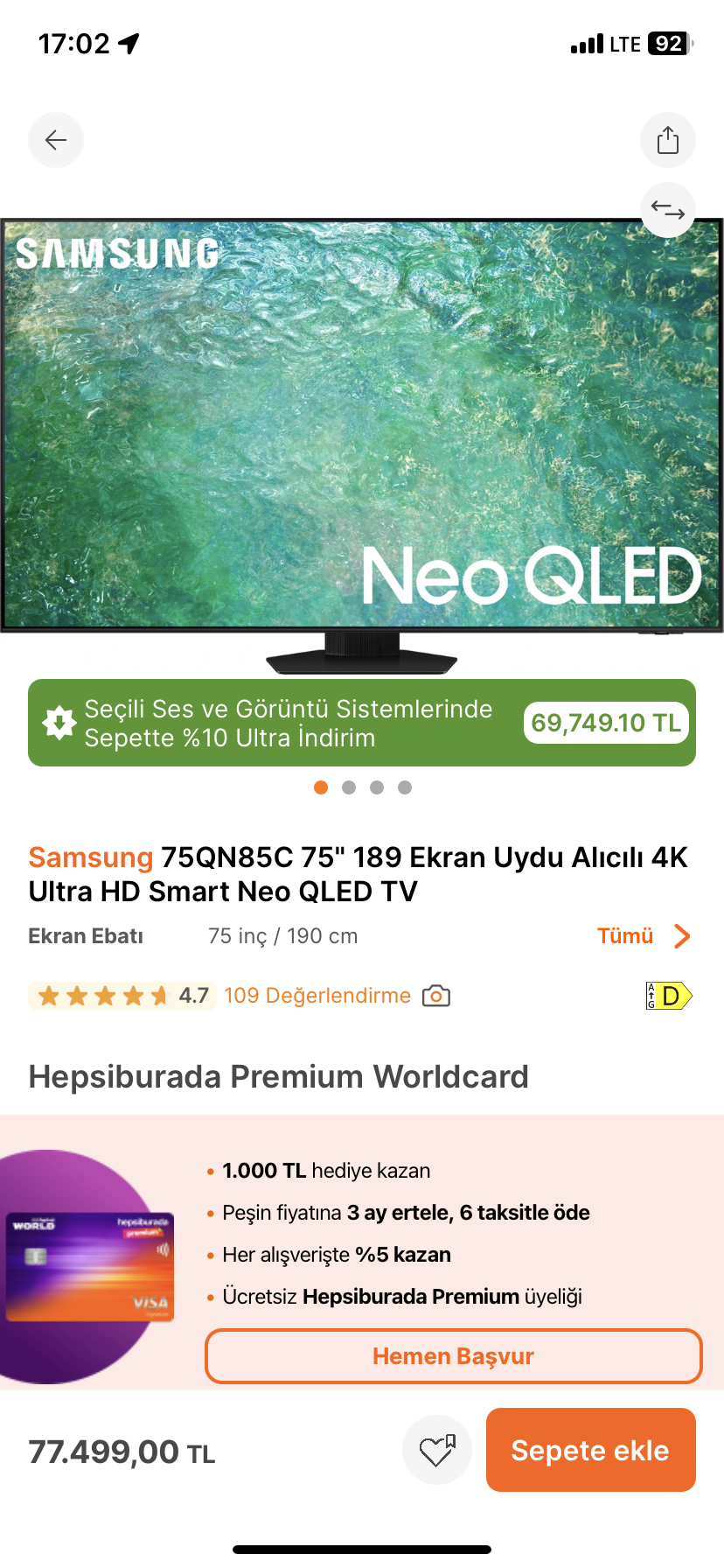

2 yıl (850 mesaj)
Fiyatı iyi mi arkadaşlar. Satıcı hepsiburada
2 yıl (1151 mesaj)
Burası Oled konusu Qled konusuna danışırsanız daha iyi bilgi alabilirsiniz.
Bu mesajda bahsedilenler: @Bulutali
2 yıl (850 mesaj)
Tamam teşekkürler kusura bakmayın
