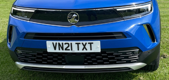

ultimatelarda fark etmememistim. kast ettigimde sis farinin ustundeki ve sadece sol tarafta ( arabaya gore aslinda sagda) olan paralel kenar ve bir de iki tarafta da yuvarlak iki tane sensor var. bunlarin ne tur sensorler? neden paralel kenar olan tek tarafta? belki de ondandir cunku o da sagda. kablosal bir durumda olabilri cunku ani hizlanma ve yavaslamada oluyor gibiydi.

@ErenGökgöz XVXRR Ben Sapanca'da oturuyorum fakat aracı İzmit'ten aldım, hatta aynanın kırıldığı kazada yine orayı kullandım ama... İleride olurda baktım çözüm sunma konusunda gittiğim servis başarısız, o zaman burayı hatırlamam gerek. Problemin bulunduğuna sevindim.
@voodoo child Ben, gönderdiğiniz fotoğrafta sizin bahsettiğiniz gibi bir sensör göremedim. Sizin gönderdiğiniz fotoğrafta 2 adet sensör görünüyor, diğer ikisi yanlarda kalıyor.

su yesil paralelkenar gibi gorunen sey sensor degil mi :)

O araç çeki demiri takılması için içerideki çekme halkasını gizleyen kapak. (Aman olmasın) Araç yürür halde değilse, kapağı bir tarafından bastırıp açtığınızda çekme halatı ucundaki kancayı içerideki halkaya takarsınız.
Konuya dönersem, sizin arızalı olduğunu düşündüğünüz sensör (fotoğrafa baktığımımzda) bize göre solda olan, plakanın solundaki sensör. Belki kablosunda bir sorun, belki taş vs geldi bu sebeple arızalandı (ki belli hızlarda yapıyor demiştiniz) kabloda temassızlık olabilir.

@voodoo child ya da (aklıma geldi ekleyeyim dedim) araçta çekme halkası vardır, bir ucu halka, diğer ucu vidalı... O halkayı (çeki demiri) o kapağın altındaki vidalı yere monte edersiniz.

ben de onu da bir sensor herhalde diyordum :) tesekkurler hocam yine bilgilendirniz beni.
