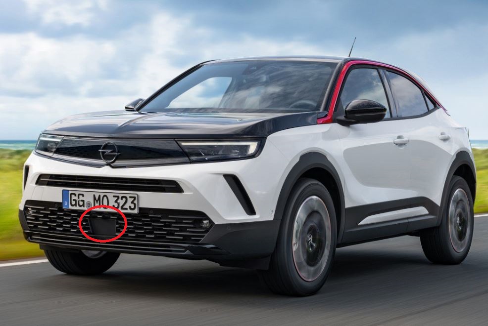

benim yine bambaska yepyeni bir sorunum ortaya cikti : sag on sensor belli bir hiza inince ( bunu surekli de yapmiyor ilginc sekilde) onde bir sey varmis gibi sinyal veriyor. ozellikle isiklarda durunca ve gaza basinca en sensor sinyal veriyor sonra kayboluyor ( hizlanildigi icin dogal olarak ). bu sorunu yasayan var mi? tam ortasinda beyaz bir nokta var ( tas mi geldi bilemiyorum ama cok cok kucuk) yuvarlak sensorlerin birinde ondan mi ama neden surekli yapmasin o zaman? hayali bir seyler mi goruyor ne yapiyor senson anlamadim.

o arada soru sorayim: onde kare sensorun yuvarlaklardan farki nedir? bunlarin cesidi nedir bilen var mi?

@voodoo child Tampon altındaki böyle yamuk şekline benzeyen ise (bildiğim kadarıyla) ultimate donanımdaki radar. Ultimate harici donanımlarda tamponda fiziksel olarak yeri hazır ama donanımsal olarak var mı bilmiyorum (olacağını sanmıyorum).
Sensör sadece o ötüyorsa ve belli bir hızda bunu yapıyorsa belki de sadece kablosu gevşemiştir ama sorun şu: Hepimiz sensör bağlantısı hakkında bilgi sahibi olacağız diye kural yok. Ben her ne kadar yazsam da o sensörün kablosuna nasıl ulaşılır bilmiyorum. Test sürüşüne çıktığınızda yapması için dua edin derim

@voodoo child Bahsettiğiniz sensör bu değil mi?
Bu mesajda bahsedilenler: @voodoo child
