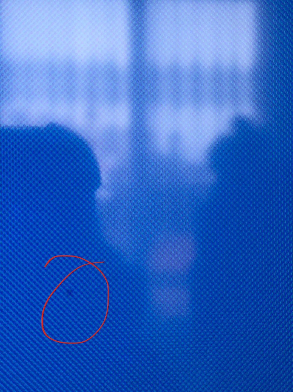

Merhabalar kardeşime Philips 58pus8506 modelini aldık servis geldi kurdu onlar kontrol ederken farketmedik fakat servis gittikten sonra detaylı inceleyince aşağıdaki resimlerde görüldüğü gibi lekeler var bunlar nedir bilgisi olan var mı yardımcı olur musunuz
3 yıl
3 yıl
Bu bildiğimiz toz (çapak). Servisi ararsanız elle vurarak düşürmeye çalışıyorlar, olmazsa servise götürüp düşürüyorlar. Kendiniz de avucunuzu vakum gibi kullanarak nazikçe düşürmeye çalışabilirsiniz.
Bu mesajda bahsedilenler: @rugan035
3 yıl
Nasıl yapıldığı konusunda ufak bir video ya da örnek anlatım yapabilir misiniz rica etsem
3 yıl
Aşağıdaki videoda araç telefon tutacağı kullanarak yapmış. Avuç içinizi nazikçe yaslayıp çekerek deneyin, olmazsa fazla zorlamadan servisi çağırın, garantisi olduğu için ücretsiz olarak düşüreceklerdir.
