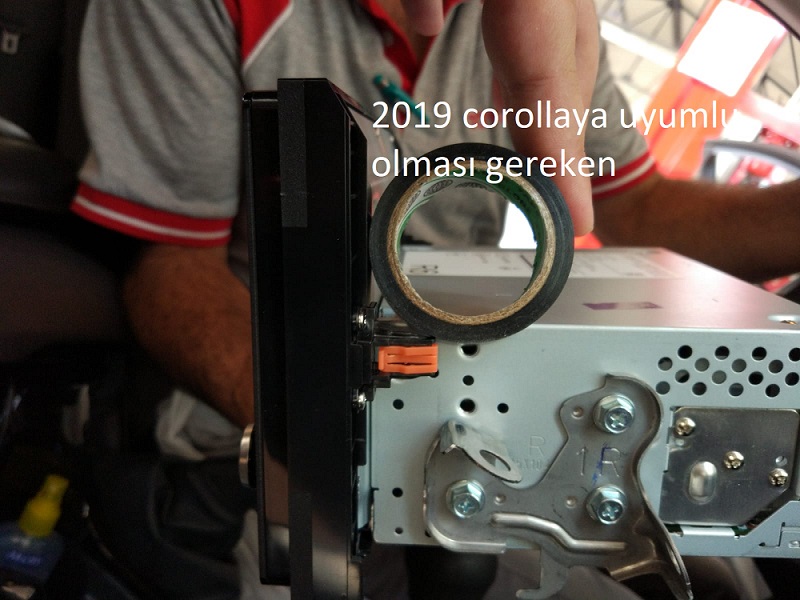

Herkese iyi forumlar Navigasyon olmadı malesef.
Takip edenler biliyordur.Aliexpress üzerinden 670 TL çinden corolla 2019 teyp almıştım
Teyp ortalama 1 haftada geldi çok hızlı şekilde ilk taktırmak için yetkili servise götürdüm ön konsolu söktüler oda ne soketler uyumadı :) Olmadı servisten elimiz boş ayrıldık teşekkür edip.
Bir kaç gün araştır koştur soket hazırladık elle test ettik çalıştı artık montaj vaktiydi bugün yine yetkili servise gittim oda ne bu sefer teyp kalın geldi :D .Teybin yanında arka kapak gelmedi aracın üzerinde siyah arka kapak ise bu teybe ufak geliyor kablolar vs olduğu için kapağın kapanması mümkün değil doğal olarak araca uyumlu değil bu teyp
Bende elim boş çıkmadım karter muhafaza taktırdım 370 TL.
Bu bir riskti aldım ve olmadı :) şimdi teybi satan kardeş ile görüşüyorum 1200 TL civarına bizim araca olacağını tahmin ettiğim aracın içine doğru giren teyp var onu göndermesini istedim fiyat farkı almadan yada ücreti iade alacağım.İnşallah yenisini gönderir bakalım dönüş bekliyorum
Sonuç olarak bizim 2019 araçlara ince teypler uyumuyor aracın içine doğru giren L şeklinde teypler uyuyor yetkili serviste 4200 TL satılan uyumlu teybin resmini ve bizim aldığımız teybi paylaşıyorum
Ayrıca ön konsolu takması çıkarması çok kolay yeni teyp gelince kendim takacağım

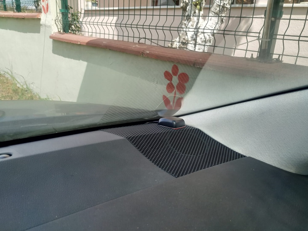

gps anteni hazır zaten :) Ama teyp yok :D
Not : Bu arada servisin 4700 TL taktığı ekran daha ufak yani 4.700 TL veren olursa olur da biz ekranı takarsak daha ufak ekran kulanacaklar kocaman çerçeve koymuşlar ekrana
Talep ettiğim ürün :https://tr.aliexpress.com/item/4000054124092.html?spm=2114.12010615.8148356.3.5fdb75adrhbQC7&fbclid=IwAR2dmGOYZXfsSRGwmH47mGjIlCusyE_h8lmBe4T_W1fMxxaRWNiI31J8Kiw

7 yıl (4673 mesaj)
Orijinalden alıntı: labkamil
Elinize sağlık.
Satın aldığınız linke ve diğer satılan teyplere bakınca direk monte edilecek gibi duruyor haklısınız.
Hangi araç için ne amaçla yapmışlar bu teybi enteresan.
Ya uyumlu arkasınıda gönderecekti. Yada yardımcı olacak bir şekilde.
Aynı teybi bir arkadaş daha almış onada soket gelmemiş.Çerçeveye sığdırmak için soğutucuyu sökmekten , yer değiştirmekte bahsetti bunlar riskli işlem önermedim ne yapacak bilemiyorum.
Kesin çözüm ya arka kapak yapmak radyo anteni yine bağlanmaz yada L şeklinde olanhttps://tr.aliexpress.com/item/4000054124092.html?mb=78kQwyrXgb2GX2N&srcSns=Copy%20to%20Clipboard&tid=white_backgroup_101&tt=sns_Copy&aff_platform=default&cpt=1565205748872&templateId=white_backgroup_101&platform=AE&spm=a2g0s.imconversation.0.0.3d073e5fpyPsEq&sk=bkXm22ss&aff_trace_key=439a56351f624915854dd44b3e60e782-1565205748872-01817-bkXm22ss&businessType=ProductDetail&terminal_id=383fc3317f5943cfb09a8bd91293d70e bu teybi almak bunun da garantisi yok ama toyotanın sattığı teybe en yakın teyp bu
Çinli arkadaş ön çerçeveyi kalın tutsaymış bu sorunlar olmayacakmış büyük ihtimal ilerleyen dönemde düzeltirler
