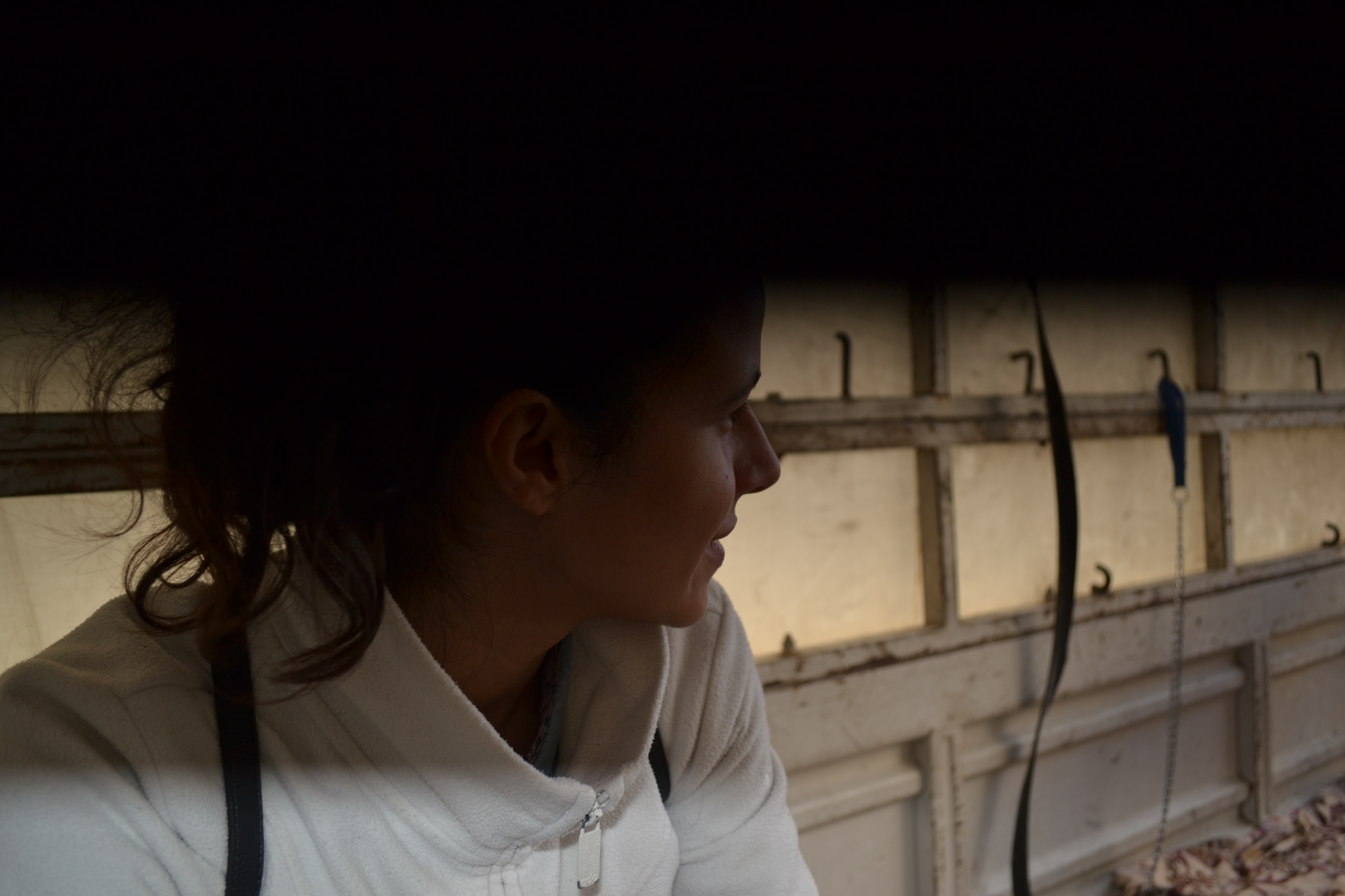

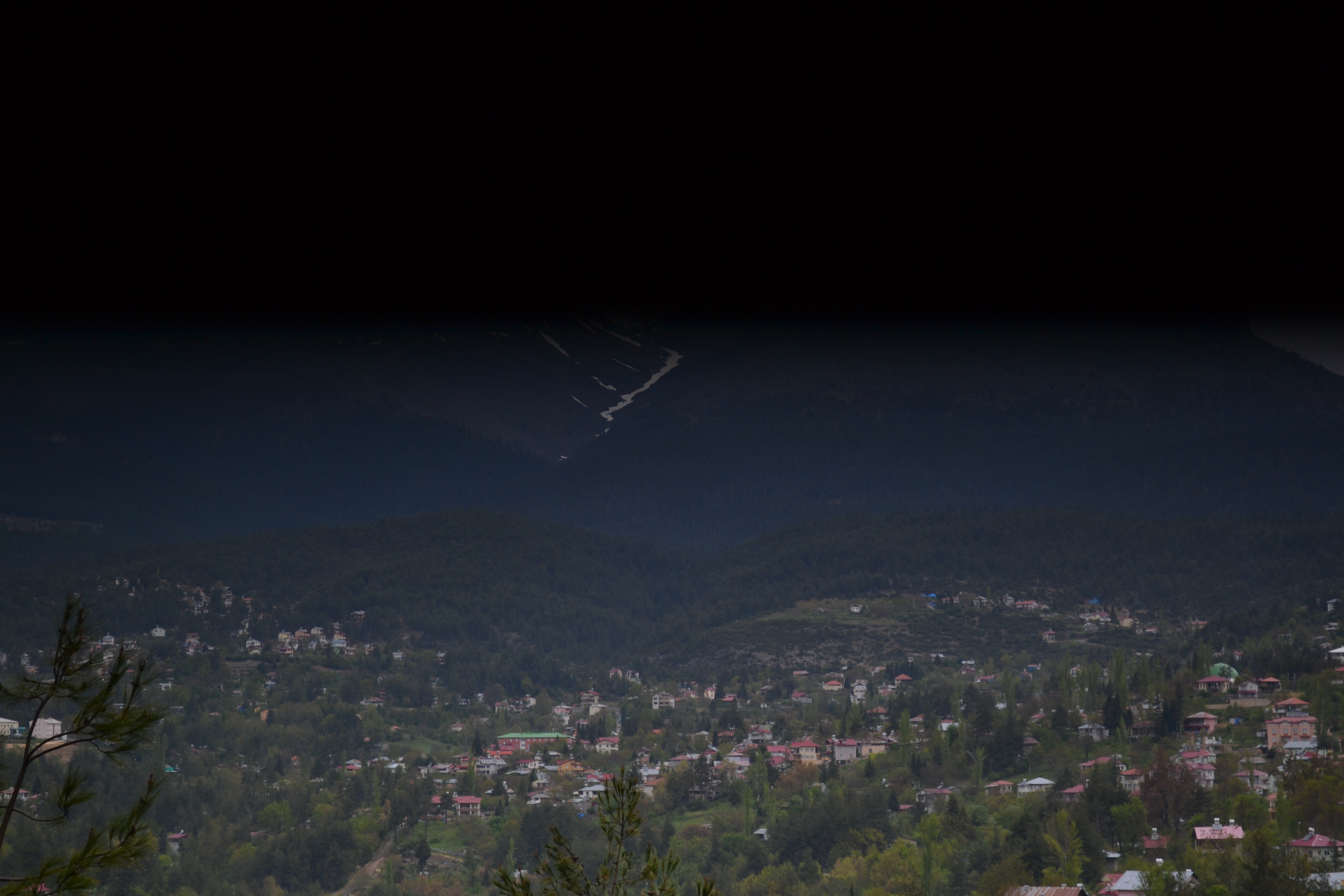

Arkadaşlar merhaba.
Nikon d3100 Makinenin güneş ışığında fotoğrafları karartarak çıkartması neden kaynaklanıyor olabilir.Kapali ortamlarda çekilen fotoğraflarda sorun yok ama gün ışığında fotoğrafları karartiyor.Bu problem ile ilgili tecrübelerini, paylaşacak olan birisi var mı?
Örnek fotoğraf varsa daha yararlı olur.
Bu mesajda bahsedilenler: @bgratrksnmz
Merhaba tekrar
Aşağıda çekmiş olduğum fotoğrafları paylaştım.Bütün modlarda aynı sorunu yaşıyorum.Auto ve ya manuel fark etmiyor.Güneş ışığını gördüğünde bu sorun oluyor.Kapalı alanlarda ve az ışıda sorun yok.

Hocam bu olay flashta oluyor genelde, shutter hızı fazla hızlı kalıyor flash patlamasına göre, o yüzden sıkıntı oluyor, sizde flash yok gördüğüm kadarıyla, shutter'da sıkıntı olabilir, üstteki çok hızlı kapanıyor, shutter hızını düşürerek sorunu çözebilirsiniz sanırım. Ama yüksek ışıkta bşaınıza dert olacaktır.
Bu linkten çözüme bakabilirsiniz. benzeri konuşulmuş.

perde arızası hocam
Tam olarak bunu düzeltmenin çözümü varmıdır?
Orijinalden alıntı: bgratrksnmz
perde değişimi olmalı fiyat alın uygunsa yaptırırsınız
tolga aras var facebooktan ulaşın istanbulda kargo ilede işlem yapıyor ben bir kere objektif göndermiştim sorunsuz yapıldı uzun zamandır kullanıyorum
