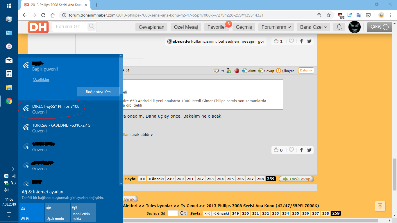

PC'den televizyona wifi üzerinden bağlanmaya çalışıyorum ama şifre soruyor. Bizim bu televizyonun wifi şifresini bilen var mı?
