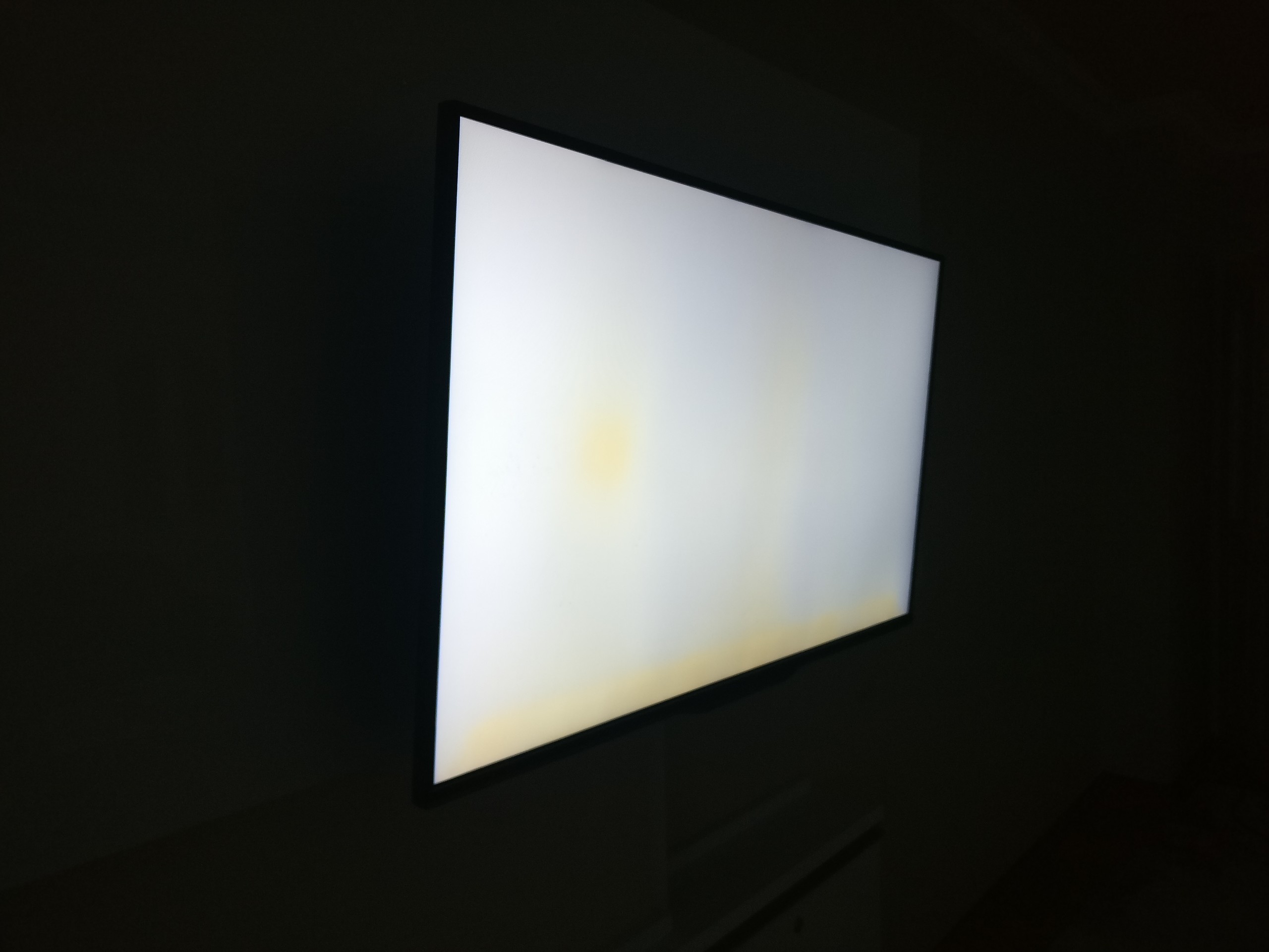

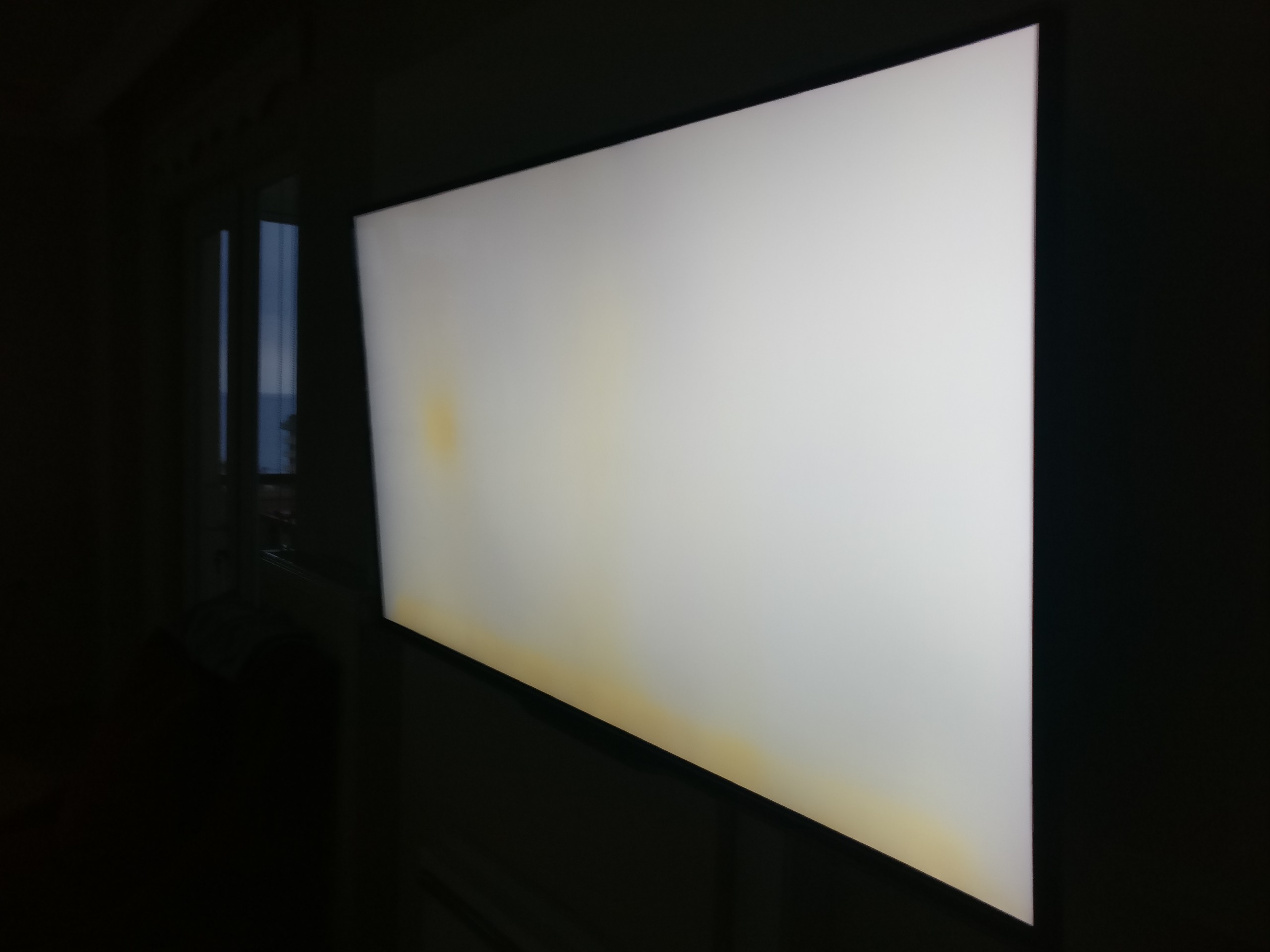

Arkadaşlar ben de 2013'te satın aldım ve 2017 içinde anakartı değiştirdim. Anakartla ilgili bir sorunum çıkmadı fakat daha önemli bir sorun vardı ve giderek ilerledi. Ekranın sol orta kısmında, anakarta denk gelen bölgede, anakartın ısısının ekranda hissedildiği yerlerde sararma başladı. Anakartı değiştirdiğim vakit servise de gösterdim ancak böyle bir şeye denk gelmediklerini söylediler. Daha sonra ekranın alt çerçevesinde de ısının hissedildiğini fark ettim, zamanla alt kısımda da sararma başladı ve yayıldı. En sonunda geldiği nokta şu ki, soldan ve sağdan bakıldığında ciddi fark ediliyor, karşıdan bakınca fazla olmasa da belli oluyor. Beyaz ekranda bariz zaten, renkli görüntülerde de gayet belli oluyor.
Merak ettiğim şu, tv anakart arızasından önce de arka aydınlatma nedeniyle tamire gitmişti, acaba tamirde paneli ısıdan koruyan bir şeyle ilgili hata mı yapıldı. Bir diğeri ise tvyi ayaklı kullanırken askıya aldım, herhangi bir şekilde baskı oluşturması böyle bir şeye yol açar mı? İnternette aramalarıma göre kendi kendine bu hale gelen bir panel örneği bulamadım.
6 yıl
Orijinalden alıntı: Denizinbabası
Philips TVlerde daha önce hiç böyle bir sorun görmemiştim. Çözümü kolay bir soruna benzemiyor, geçmiş olsun.
6 yıl
Hocam zaten panel yanmış bir şekilde, hatta şunu da söyleyeyim; bazen ps4 açıkken bazı ekranlar bir süre açık kalıyor, ardından tvye falan geçtiğimde bekleyen ekrandaki görüntüler yanık izi şeklinde kalıyor ve kısa sürede geçiyor, normalde oled ekranlarda olur denen burn in gayet kolay oluyor 2 saatlik görüntü ile.
Yani onun için sordum acaba ekranı koruyan ya da soğuk tutan bir şey vardı da servis mi bozdu, ya da askıya aldığım için esnemeden oluşan baskı mı ortaya çıkardı. Ona göre yeni tv alma durumunda dikkat edeceğim şeyler olsun istiyorum.
