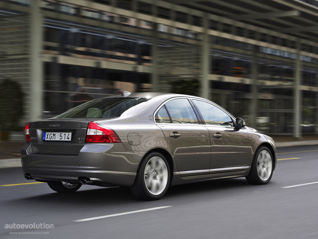

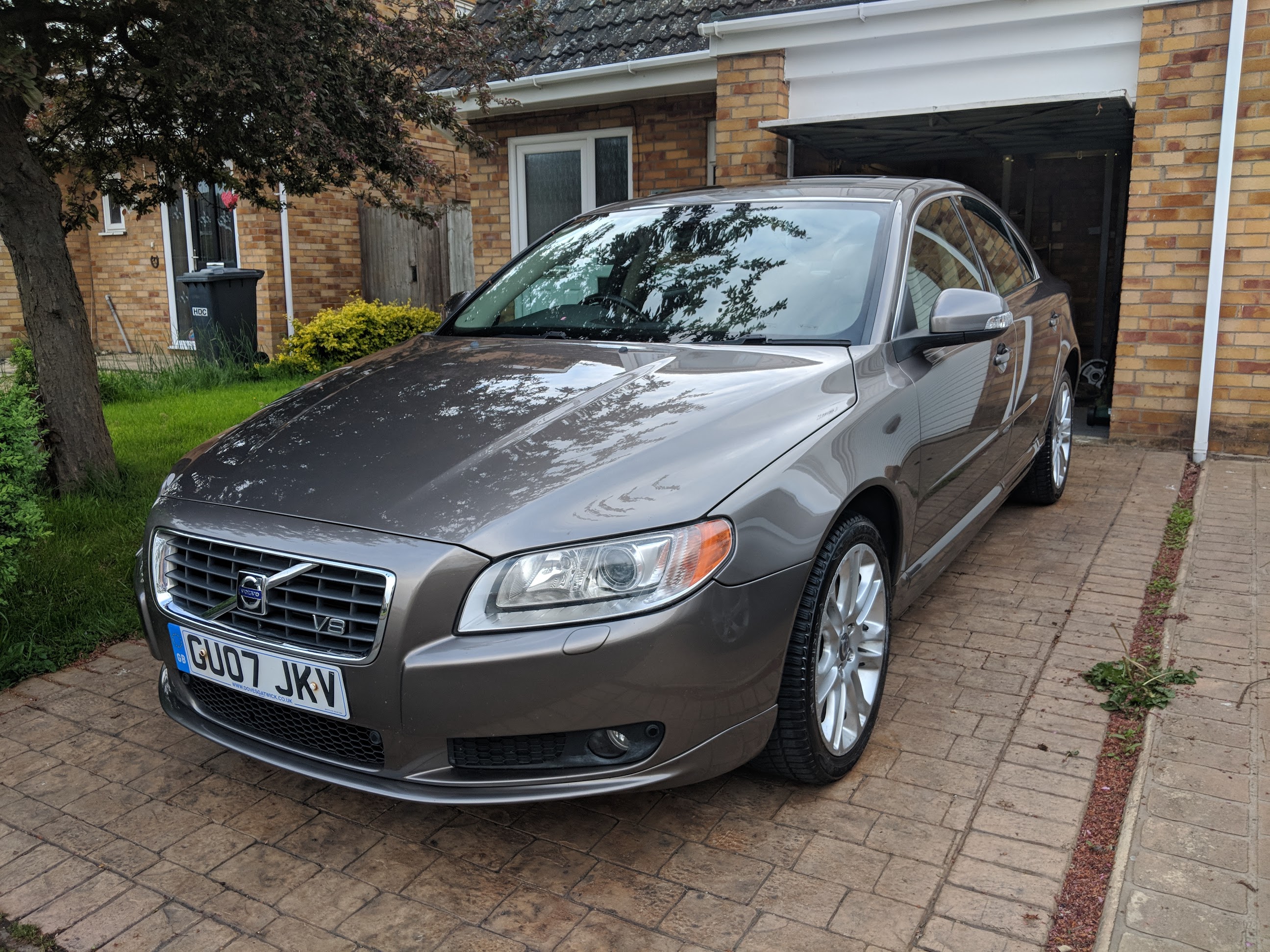

2007 Volvo S80 V8 4.4
6 yıl
Merhabalar, bu aracı daha önce tecrübeleyen veya bilgi sahibi kişilerden yorum bekliyorum.
İnternetteki verilere göre ortalama 18 litre yakıyor. Bu araca LPG sistemi takabilir miyiz?
Taktıran var ise yakıt tüketimini ne kadar aşağıya çekebiliriz.
Baktığım araç 200bin KM de .Ekspertiz raporunda birkaç sıkıntısı çıktı.
Motorda yağ kaçağı, şanzıman-karter yağ kaçağı, aks keçesi yağ kaçağı, disk ve balataların değişmesi gibi problemleri var.
Volvolar hakkında bilgim yok o yüzden yardımlarınızı bekliyorum. Bu km'de bir aracı almak ne kadar doğru olur. İleriye dönük çok sıkıntı yaşar mıyım?

Bu arabayı almayı düşünüp de yakıtı düşünmek çok enteresan gerçekten. Yakıt neyse de vergiisi baya can sıkıcı.
6 yıl
Disk balata kolayca hallolur ama yağ kaçakları sıkıntı. Bu motor V8 olmasına rağmen enine yerleştirilmiş bir motor. Yani kaput altında çalışma alanı kalmıyor gibi bir şey. O yüzden normal araçlarda kolayca erişilebilecek kısımlarda motoru komple indirmek gerekebiliyor bu v8'de.
Bununla beraber motorun kendisi bir pürüz dışında sorunsuz. 6833 seri no'lu motorların öncesinde, eğer motora yıkama amaçlı su tutulursa balans şaftının orada su birikebiliyor bu da orta-uzun vadede aşınmaya sebep olabiliyor. Nispeten masraflı bir arıza.
Bunun dışında, bu arabaya büyük ihtimalle yetkili servisten başkası bakmaz. Veya motoru bilen bir özel servis volvo ustası. Çünkü Yamaha-Volvo ortak üretim motoru ve emsali çok az. Bileni yok yani.
Ama motorun kendisi olsun, sesi olsun dehşet.
Eğer almaya karar verirseniz mutlaka yetkili veya özel volvo servisinde detaylıca kontrol ettirin, olası tamirlere karşı fiyat alın. Bu tür araçlarda ekspertiz raporuyla yetinmemek lazım.

Bu motor yamaha ile ortak geliştirildi diye biliyorum kolay kolay arıza çıkartacak alınacak bir makina değil İngilizce kaynakları tarafıyım kadarıyla Ford kökenli motorlarda çok daha dayanıklı olduğunu kullanıcılar yazmış
6 yıl
Evet yamaha ile ortak geliştirildi. Daha doğrusu volvo'nun v8 motor üretecek üretim hattı olmadığından, kendisi tasarlayıp yamaha'ya sunmuş. Onlar da son dokunuşları yapıp üretmişler. Bir kusuru dışında taş gibi makine. Yabancı forumlarda 300-400 binleri sorunsuz görenler var. O kusuru da 2007 ve öncesi motorlarda V'nin ortasına, motora su girdiği takdirde(ciddi yağmur veya motoru yıkatma durumunda) suyun birikebileceği bir boşluk varmış. Orada biriken su zamanla balans şaftının yataklarını yiyebiliyormuş. Motor zaten kaput altına anca sığdığından değiştirmek için motoru indirmek gerek diye biliyorum.
Ama 2006 modellerden itibaren oraya bir delik açmışlar artık su birikmiyormuş. O yüzden 2006 ve sonrası bakmak lazım.
Bu kadar bilgiyi nereden biliyorsunuz diye sorarsanız, bir ara kafayı takmıştım bunlara. Her detayını araştırdım. Ama arabaların yaşlanmasını bekleyeceğim çünkü MTV'leri şu an çok yüksek.
