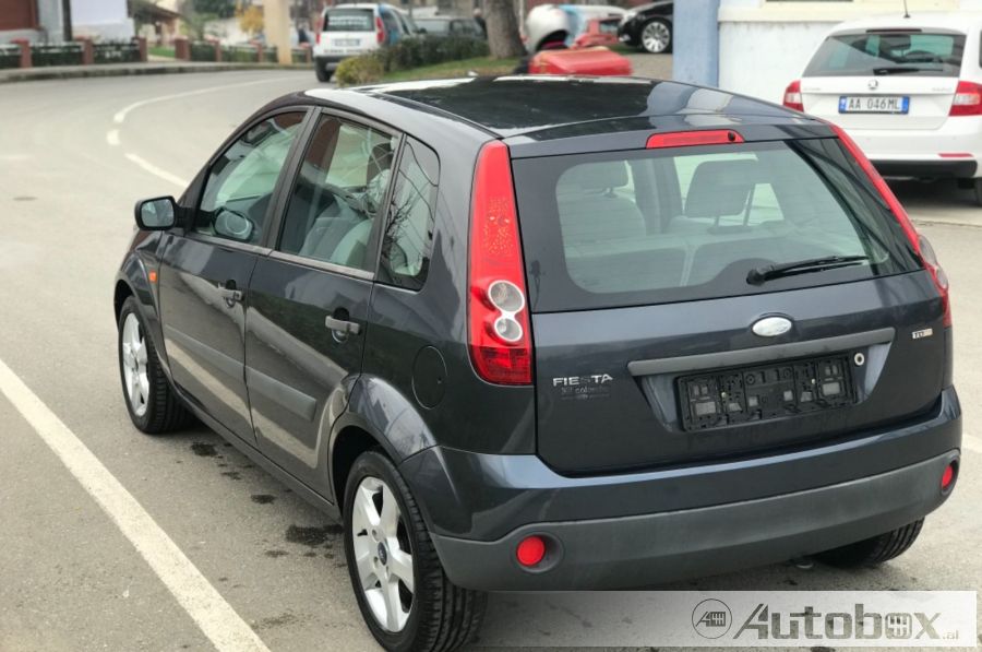

35-45 Bin TL arası dizel olması şartıyla bi araç bakıyorum, 2006 Model Ford Fiesta bayağı hoşuma gitti. Bu araç hakkın da bilgi sahibi ustalar bilgilerini paylaşırsa sevinirim.
