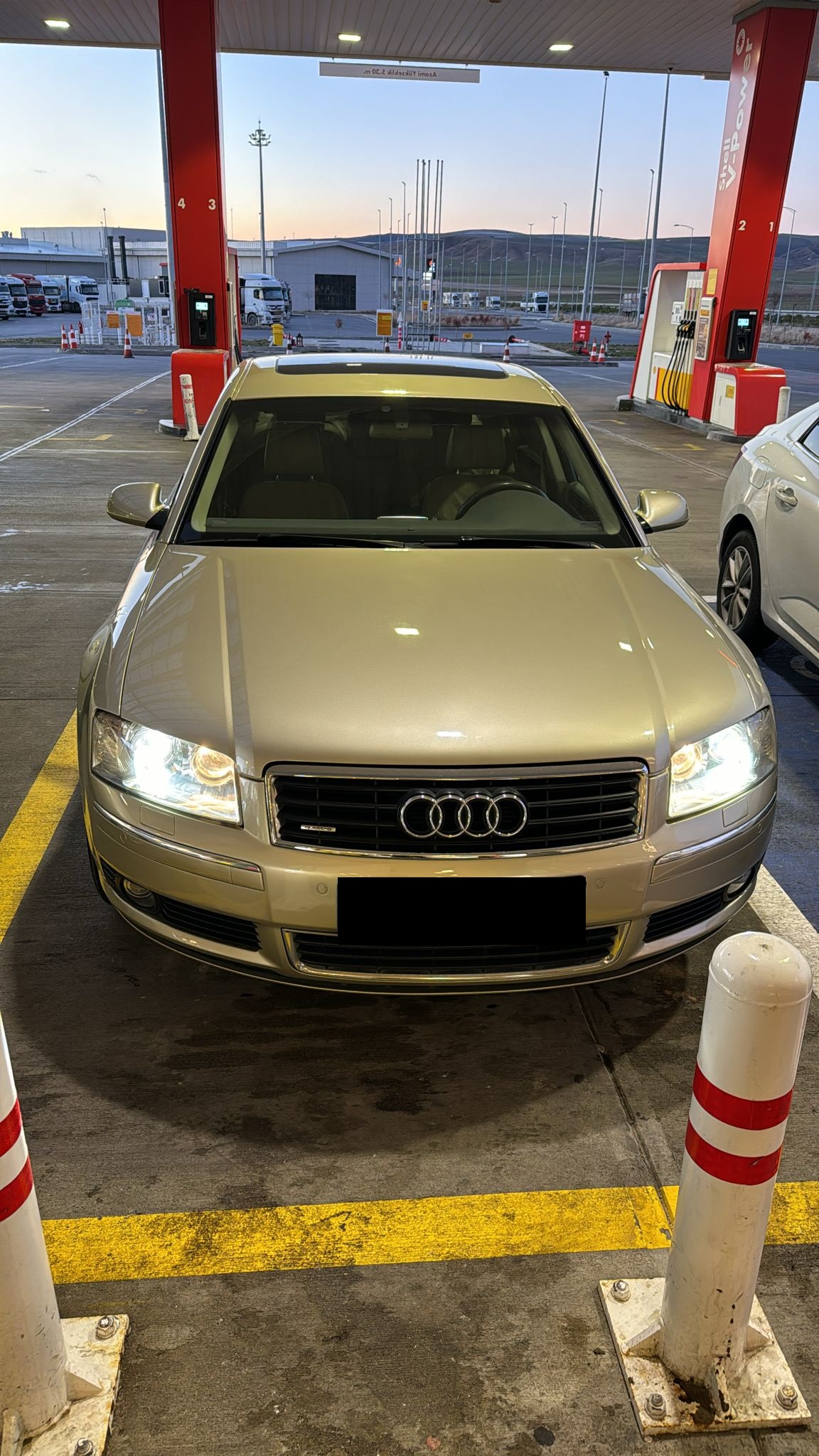

Merhaba arkadaşlar;
Beni tanıyanların bildiği üzere uzun yol sürüşlerimde severek kullandığım 3.2 V6 motorlu Audi A6 aracımı satıp bayağı bir pişmanlık hissi yaşamıştım. Ne zamandır aynı araçtan aradım ama benim sattığım aracıma benzer kondisyonda başka bir araç bulamamıştım. 2 gün önce malum sitede ilanlara bakarken Ankara'da 140.000 Kilometrede 2005 model bir A8 ilanı gördüm, hemen arayıp ruhsat bilgilerini vesaireyi aldım. Araç 2005-2021 yılları arasında komple yetkili servis tarafından bakılmış olduğunu Doğuş oto çıkışlı olduğunu ve kilometrenin orijinal olduğunu teyit ettim.
Sonrasında hiç tereddüt etmeden dün itibariyle sağolsunlar Kayseri Audi yetkili servisindeki arkadaşlar ve ustabaşı ile Ankara'ya gidip aracı kontrol edip aldık. Aracımda 4 parça boya var, bunlardan 3 tanesi çok ufak çamurluk ağzı gibi yerlerde, diğer boya ise arka kapılardan birinde, boya olayına çok takılan biri değilim hatta hatırlayanlarınız vardır, A6 aracımın geçmişinde 2 parça boyası olmasına rağmen yaşı nedeniyle komple boyattırmıştım, dolayısıyla benim için boya vs çok önemli değil detaylar değil.
Opsiyon olarak; parmak iziyle çalıştırma, bose ses sistemi, airmatic, elektrikli bagaj, vakumlu kapı, sunroof, orijinal telefon, televizyon, hafızalı koltuklar, 4 bölge klima, 4 koltuk ısıtma vs gibi bir sürü donanım mevcut
Tabii ki 10 yaşını geçen çoğu araçta olduğu gibi bu araçta da problemler yok değil, zaten en sevdiğim şey de bu problemleri çözüp arabayı fabrikadan çıktığı haline getirebilmek. Şu an için sol arka dış stop lambası yanmıyor, Airmatic'te kompresör "bize göre" geç dolduruyor, termostat değişmesi gerekiyor, farlar yeteri kadar aydınlatmadığı için değişecek, arka elektrikli bagaj kapağı açılırken zorlandığı için amortisörleri değişecek, akü problemi olduğunu düşündüğümüz için aküsü değişip alternatöre de tarafımdan bakım yapılacak.
Dün Ankara dönüşünde yüksek hızlarda sessiz sakin bir seyahat geçirdik, Kayseri'ye geldiğimde hala araçtan inmek istemiyordum. Diğer araçlarıma kıyasla uzun yolda yüksek süratte en konforlu 3 araba içerisinde diyebilirim. En son bu keyfin benzerini Bentley Flying Spur'da hissetmiştim.
Kozmetik tarafta ise üzerindeki orijinal 17" jantlarını kışlık lastikler için ayırıp yetkili servisten bulabilirsem 19" Jason Statham jantları alıp yazlık lastikle kullanmayı düşünüyorum onun haricinde ekstra bir planım yok.
Havalı Süspansiyonlar aracı dengede tutmak için bir hayli efor sarfediyorlar;

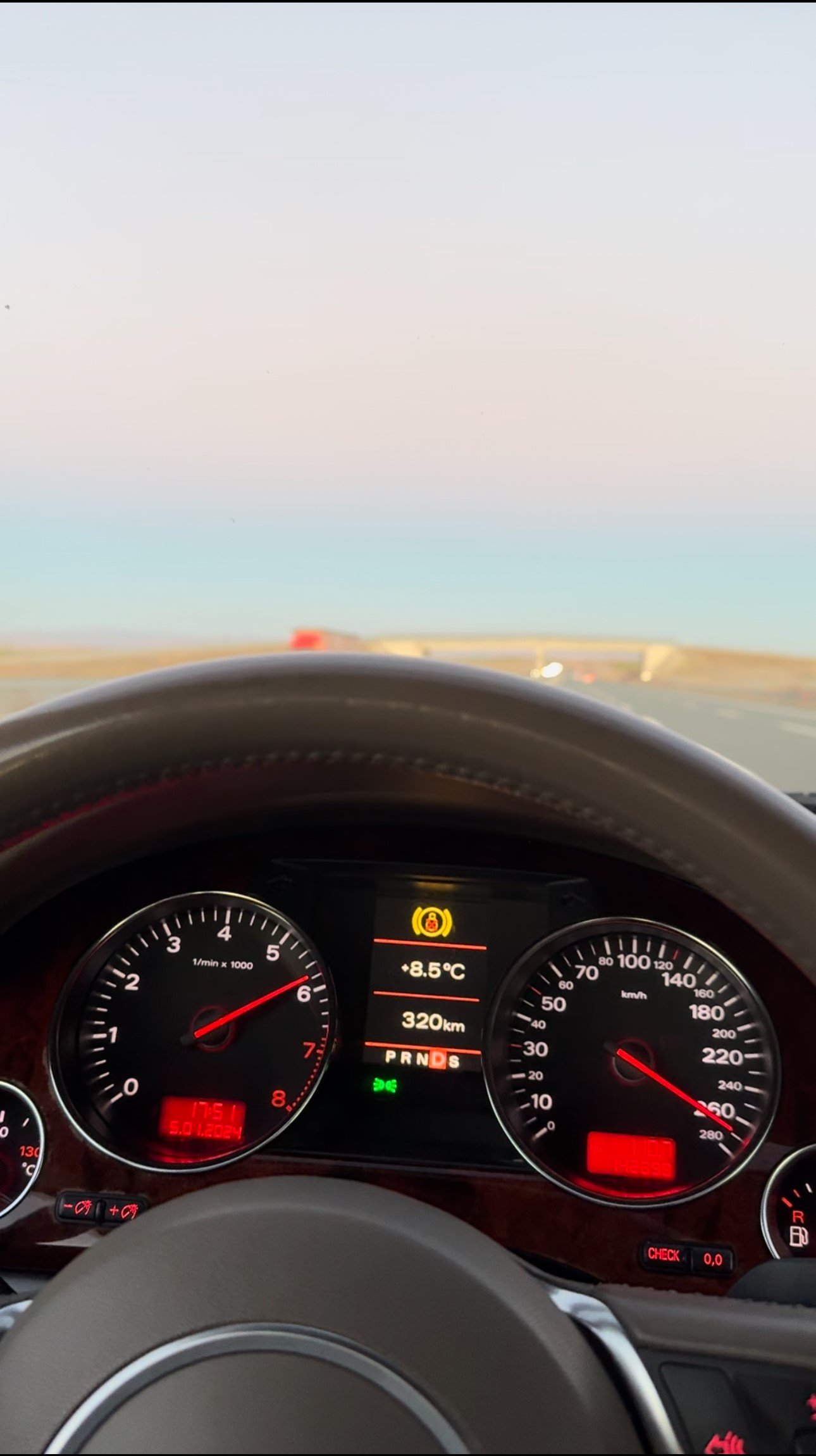

Deneme amaçlı Top Speed yapmıştık. Maalesef her Audi'de olduğu gibi bu araçta da 267 KM/H'de limit var.
