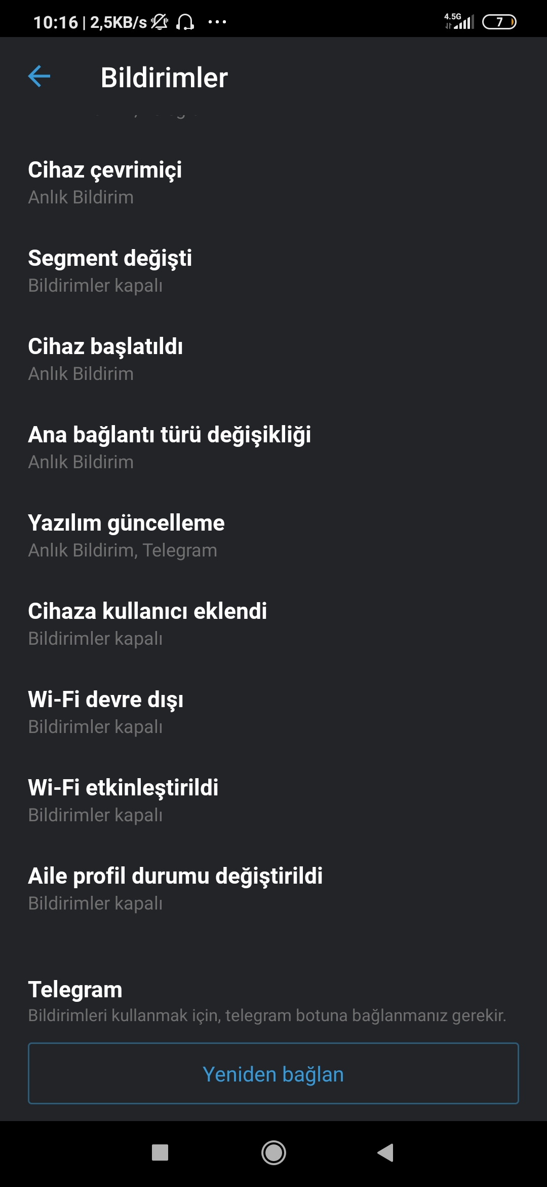

Telegrama mesaj atma nasıl? Bunu bilmiyordum.

Kararlı olanları kullandığım için belki de hocam. Şimdi yeniden baktım 3.4.6 gelmiş yeniden güncelledim. Bildirim olaylar kısmına girin, bildirimler sekmesinde en altta telegrsm botu var. Kayıt mesajını bota gönderiyorsunuz sizi kaydediyor. Daha sonra bildirim kısmından istediğiniz bildirimleri seçin telegram bildirimini aktifleştirin bildirinleri yolluyor.

Teşekkürler :) ekleyelim bildirimleri telegrama
