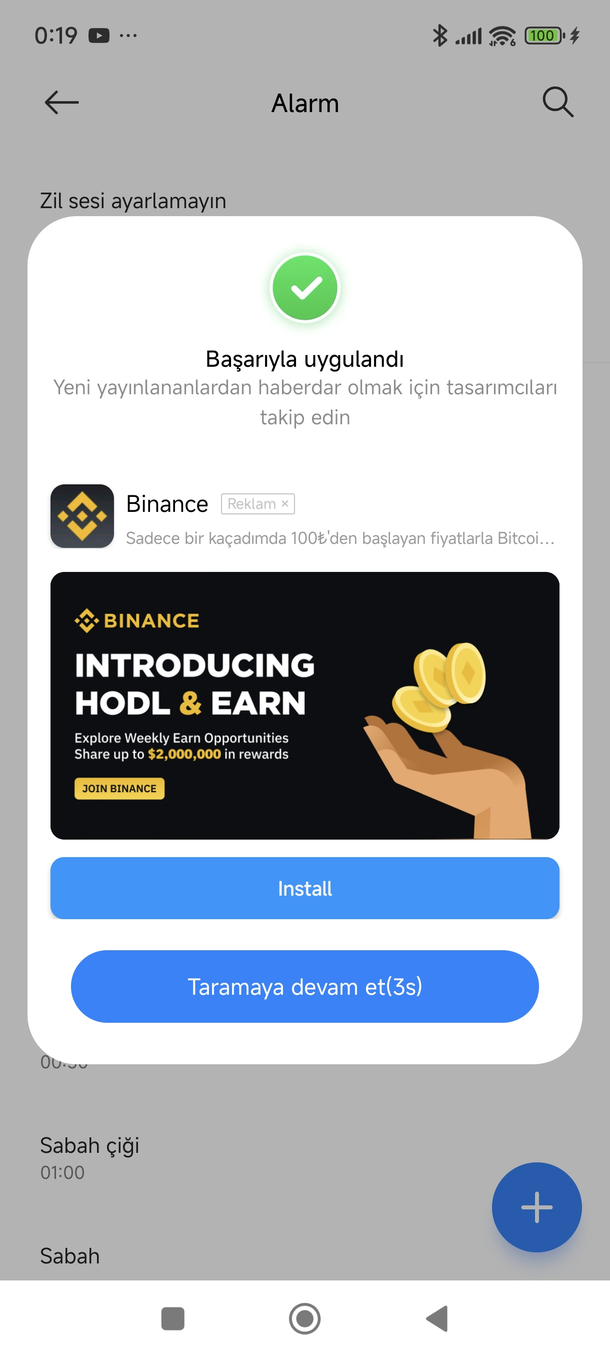

Herkese selam bende 14t pro alarak katıldım aranıza. Ve ilk sorun bu ne saçma bir şey ya melodiyi değiştirmek istesem dahi reklam çıkıyor bu nasıl kapatiliyor yardım bekliyorum :-) < Resime gitmek için tıklayın >
