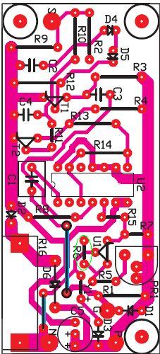

Merhaba arkadaşlar
Aşağıdaki linkte yer alan devrenin baskı devresi yok konu hakkında yardımcı olabilecek bir kardeşimiz varmı?
http://serwis.avt.pl/manuals/AVT2715.pdf
Belki birinin işine yarar:
< Bu mesaj bu kişi tarafından değiştirildi crashday -- 1 Ağustos 2016; 14:30:39 >
