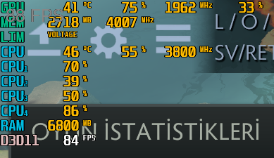

1070 Ekran kartım asla %99 kullanılmıyor.
6 yıl
İnternette araştırdığıma göre bir kaç işlem yaptım fakat yinede %99'lara ulaşamadım hiçbir şekilde.
Sistemim:
Anakart = MSI X470 Gaming PLUS
Ekran Kartı = MSI GTX1070 Sea Hawk
İşlemci = Ryzen 5 2600x
Ram = Hi-Level 8GB 3200MHz DDR4
Monitör = SAMSUNG 24" CF396 1080P
Psu = HighPower 600W 80+
Kasa = Aerocool CyberX Advance
Parçalarda mı uyumsuzluk var? Psu mu yetmiyor 8 gb ram mi yetmiyor başka bir problem mi var anlam veremedim. Dota 2 oyununda izleyici modunda aldığım değerleri fotoğraf olarak yüklüyorum.< Resime gitmek için tıklayın >
%75 olarak kullanıldığında 4K çözünürlükte.
%30 civarı kullanımda ise 1080P çözünürlükte.

Raminizi dual channel yapmanız lazım. Yani bir 8 gb daha ram alıp takmalısınız.
6 yıl
Bu sorunu kesin olarak çözecek mi peki ?
Bu mesajda bahsedilenler: @Furky!
6 yıl
Evet. Aynı marka ve model ram kullanmaya özen göstermeniz faydanıza olur.
< Bu mesaj bu kişi tarafından değiştirildi Furky! -- 18 Nisan 2019; 15:57:29 >
Bu mesajda bahsedilenler: @CJey
6 yıl
Furmark la sitres testi yap tamami kullanilmasi yazim
6 yıl
dota 2-4 çekirdek kullanıyor diye biliyorum. tek çekirdek performansı darboğazı yaşıyorsunuz, zaten çok yüksek fpsler söz konusu, ekran kartının bu tür eski oyunlarda %100e dayanmasını beklemeyin
ayrıca tek kanal ram de büyük bir darboğaz sebebi
sistemde sıkıntı var mı görmek istiyorsanız, shadow of tomb raider, metro exodus, ac odyssey gibi güncel oyunlar oynayın, bu saydıklarım tüm çekirdekleri ve threadleri kullanan güncel oyunlar bu oyunlarda yüksek oranlar görürsünüz. ama bu oyunlarda da tek kanal darbogazı yaşarsınız, bir an önce o rami 2x8'e çevirmeniz lazım çok önemli
bende de i5 8400 var, heroes of the storm'da sabit 144 fps alamıyorum çünkü tek çekirdek performansı yetmiyor. ekran kartı da %20-30larda dolaşıyor... çünkü oyun aktif olarak sadece 2 çekirdek kullanıyor

Dota 2 mi ?
Gtx1070 Dota 2 de %100 olacaksa çöpe at zaten.

dx9 oyunlarda deniyorsan oyle sacmalayabiliyor. ram tek kanal ise bant genişliği darboğaz yapiyorda olabilir en çok battlefield oyunlarinda kendini belli eden bir sorun bu da
6 yıl
Çözmeyecek çünkü sorunun dual chanel ile alakası yok son zamanlarda forumda moda oldu her soruna ramleri dual yap kardeşim düzelir lafı. Tek kanal bellek sorunlu bir teknoloji olsa üretilmez, kullanılmaz 1 sene tek kanal 16 gb bellek kullandım sadece dual chanel destekli oyunlarda daha az fps alıyorsun oda az bir fark, bence sorun dota dan kaynaklı bende 1600x var rx 580 ile cs go oynuyorum benimde aynı civarlarda kullanım ekran kartının fanları bile dönmüyor.
6 yıl
https://www.youtube.com/watch?v=-k5wA7EFwpo
fark hiç de az değil, gtx 1070 ve üstü ekran kartlarında büyük fark yaratıyor
dota 2 için bir işe yaramayacağı kesin ama genel olarak güncel sistemlerde çift kanal şart. yeni oyunların büyük bir kısmı ciddi performans getirisi kazanıyor çift kanaldan. o yüzden insanlar tek kanal birini görünce başka oyunlarda sorun yaşamasın diye dual channelı tavsiye ediyorlar. bunda yanlış bir şey yok...

Ben de ramleri dual channel yapmanizi oneririm. Ryzenlar ram konfigurasyonundan epey etkileniyor.
6 yıl
Aktarılan data artınca fark açılıyor ama bu üst sistemlerde 2600 ve 1070 ile iki ram sistemi arasında bu kadar fark olmaz. Birde paylaştığın youtube kanalı fake bunu gibi bir sürü kanal var youtube da hemen hemen hepsi fake ama ben daha önce bire bir karşılaştırmaları çok inceledim orta düzey sistemler de fark daha az ki dota da arkadaşın yaradığı sorunla hiç alakası yok.

Bu tip oyunlardaki kullanım senaryoları pek sağlıklı değil. Zira oyun motorları eski ve güncel sistemlerde 2 sınıf bile atlasanız performans değerleriniz pek zıplamıyor.
AC, BF, ROTR gibi oyunlardaki performans ölçümlerini baz alabilirsiniz. Yoksa ben de Lol oynarken 120 fps alıyorum Vega 56 ile çok da mesele değil yani.

i7 2600k ile gtx 1080ti kullanıyorum öncede tek slot 8 gb ram vardı bf5 witcher3 gibi bir çok oyunda asla %85 i geçmiyordu gpu kullanımı. 8 gb yi sattım dual channel 2x8 yaptım artık her oyunda rahat %98-%99 leri görüyor . nadirde olsa %95 lere düştügü oluyor

gtx 1070 aynı anda 3-4 tane dota açabilecek güçte olduğu için hiçbir zaman bu oyunda %100 çalışmaz. Çünkü bu oyun teknoloji olarak belkide 15 yıl geride Grafiksel olarak bu oyun o kadar basit ki bu oyun açıkken 1080p de 60-100fps arasında çoğu ekran kartı fanlarını bile döndürmez. Bu sebeple grafik kartınızı değerlendirebileceğiniz bir oyun değil.
