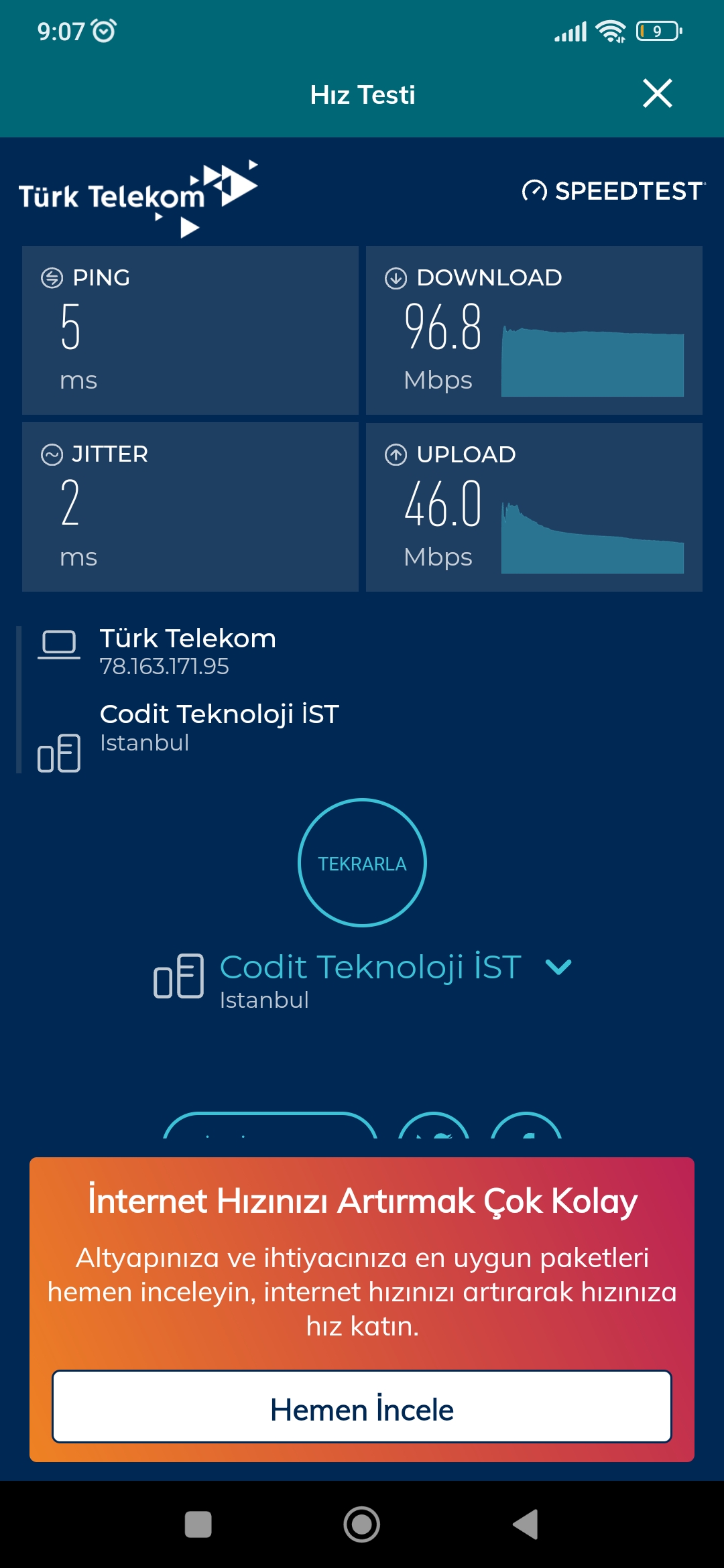

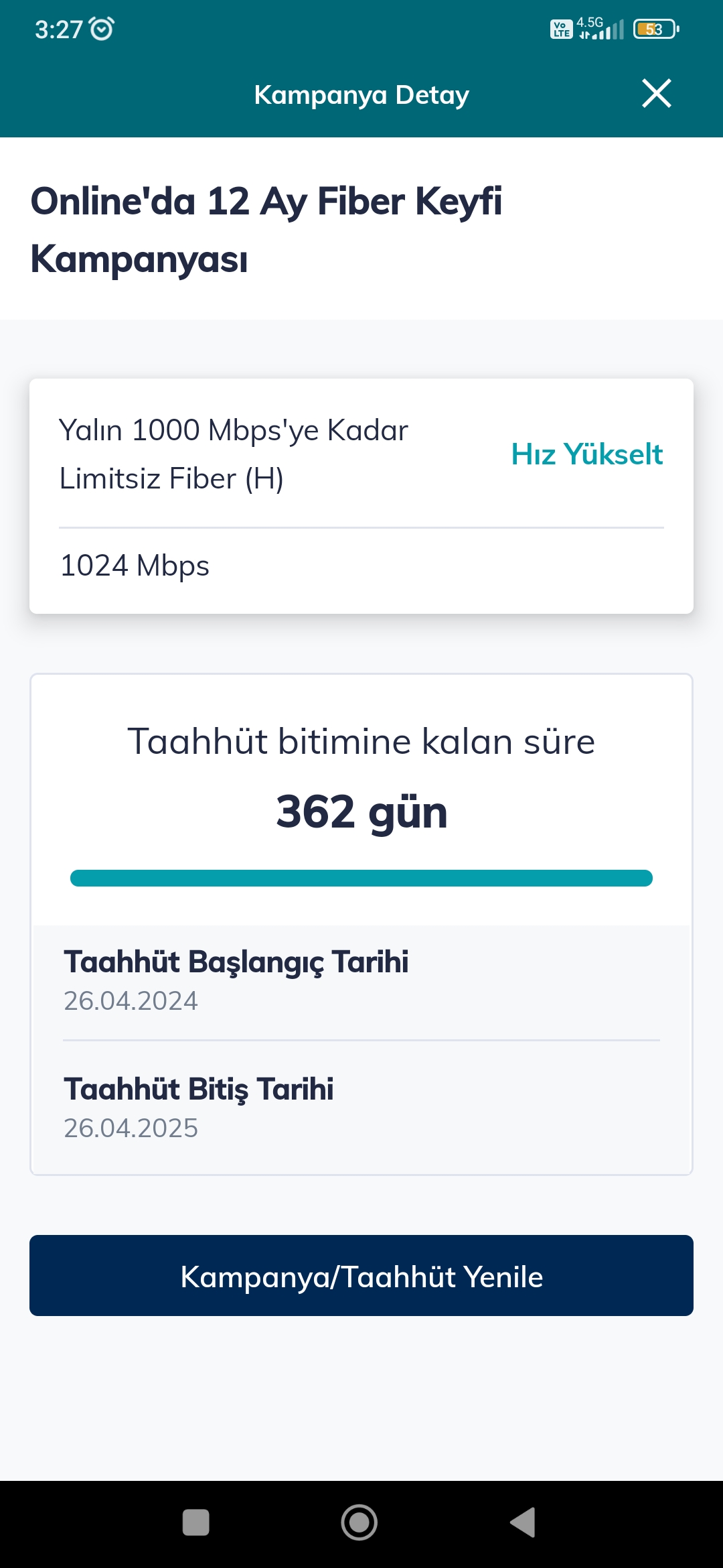

Arkadaşlar benim şoyle bir sorunum var yardimci olursaniz.sevinirim.
1000/50.ttnet abonesi oldum. Evdeki tüm olasiliklari deneyerek
Kablolu aldigim hiz testi 150-200 dow 50 upload
Wifi de 80-100 dow / 50 upl
Cep tel ps5 tablet labtpop yaptim testleri
Speedtest buferbload ttnet fast sayfalarinda yaptim
Modem desitirdim kablo degistirdim ayarlari yaptim
İşin kotusu ttnet bizlik degil diyor. Oneriniz varmı ?
Yardimci olursaniz sevinirim
geçen yıl
1) Şu anki routerın modeli nedir?
2) 2.4ghz mi 5ghz ile mi baglaniyorsunuz?
3) Kullandığınız kablo kaliteli mi değil mi? (Cat6 nexans-hcs-recber kablo elit seviye kablolardir. Ugreen vb. 1.part üretim kablo üreten markalar ise ortalamadır fakat iş görür)
4) ont ile router arasına takılan kablo türü nedir?
5) ont (routerin yanında verilen küçük cihaz) konnektör girişi rengi nedir/kullanilan konnektör rengi ile aynı mı? (SC/APC girişli ont'ye SC/UPC takılırsa güç ve stabilite sorunu yaşanilabilir fakat düşük ihtimaldir)
Bu mesajda bahsedilenler: @demir_bilek09
geçen yıl
Aygıt yöneticisinden gigabit ethernet ve wifi sürücüsünü kaldırın, sonra windows'u yeniden başlatın, onu otomatik tekrar yükler. Bir de öyle deneyin, bazen update sırasında sürücü dosyaları bozulabiliyor.

En basitinden, router wan çıkışı,ont wan çıkışı en az 2.5gbit port olması lazım 1gbit wan portları ile maks. 940/950 alırsınız.
< Bu mesaj bu kişi tarafından değiştirildi Seto-Kaiba -- 28 Nisan 2024; 16:36:42 >
Bu mesajda bahsedilenler: @HSeldon
geçen yıl
Ben hep sabit 940 alıyorum.
ONT, bende Nokia. Bunların wan çıkış hızını nasıl öğreniriz? Yapacak bir şey var mı 1gbit ise?
Bu mesajda bahsedilenler: @Seto-Kaiba
geçen yıl
geçen yıl
T.t'deki tüm ont'ler (Huawei,Nokia 1gbps destekler.) 2 kişide Zyxel ont gördüm fakat onlar da muhtemelen 1gbps destekliyordur. Bence en iyisi Huawei olt'ye bağlı olan ontler. Önceden olt markasina göre, ont veriliyordu artık fark etmiyor. Ben mesela nokia sahadayım. Bağlı olduğum olt Nokia olmasına rağmen Huawei ont kullanıyorum. Huawei ont kullanmadan önce Nokia kullanıyordum, adaptör yandı. Nokia ont kullanılamaz hale geldi. ellerinde Nokia olmadığı için Huawei getirildi. Olt'ye bağlı olan markaya göre vermiyor musunuz dediğimde artık fark etmiyor dediler. İki ont'de aldığım hız aynı hiç bişey değişmedi. Fakat örnek vermek gerekirse 100mbit olan paketi alıp kullanıldığında Huawei sahasında olsaydım hızım 200'lerden başlayıp, 120'lere doğru gelirdi, upload 40-50 mbps de olurdu. Nokia sahasında olduğum için 0'dan başlayıp sabit 112 mbps down. 23 mbps up alıyorum, bu durum bufferbloat'a sebebiyet verebiliyor. Bazı durumlarda Nokia sahasında olup, en az 200 mbit almak gerekebiliyor Bufferbloat olmaması için. Tabi Nokia'nın kullandığı lazer, huawei'den daha iyi orası ayı bi durum fakat son kullanıcı için fark etmiyor.
