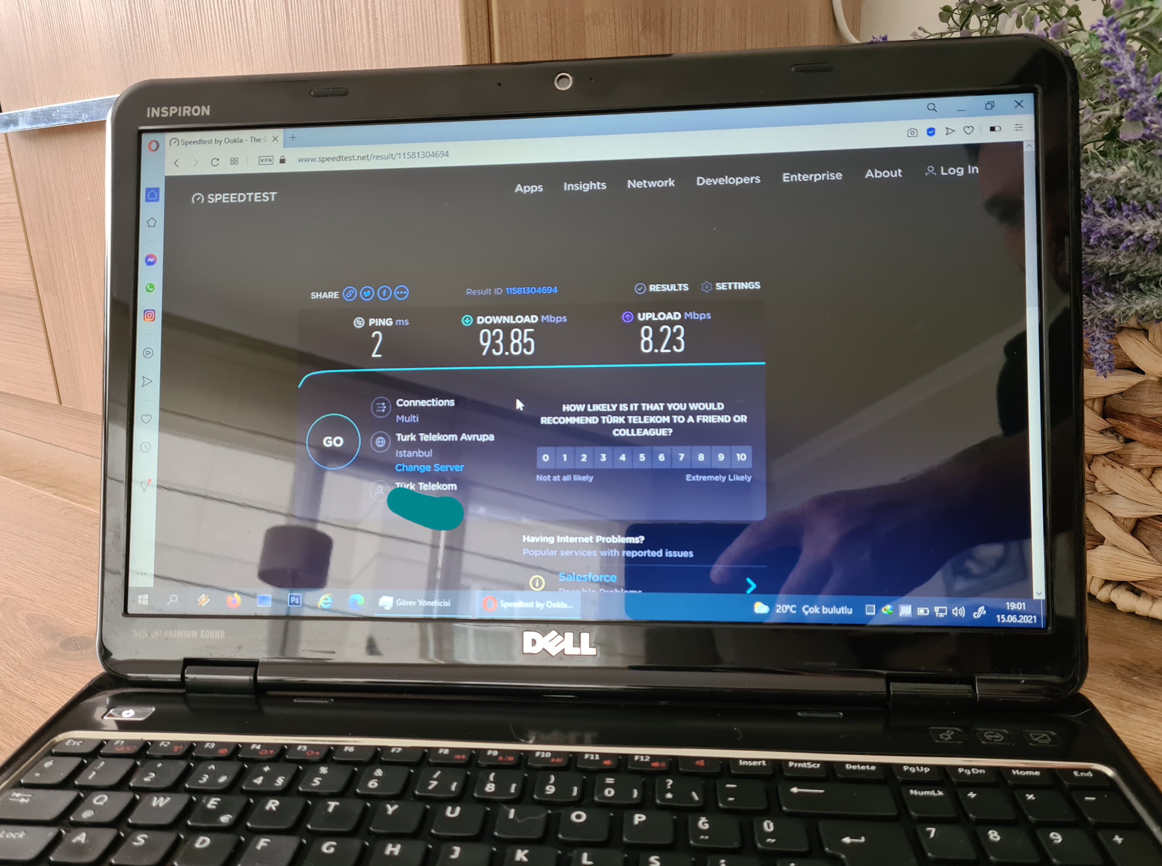

Arkadaşlar şu anda 50 mbps Fiber Türk Telekom kullanıyorum. Hızımı 100 mbps yapmak istiyorum ama o hızın tamamını alabilir miyim o soru işareti var kafamda. Kullanan arkadaşlar 100 mbps tamamını alıyor mu hızın? Diğer al sat yapan firmaların bazılarına kilit uyguladıklarını ve 88 vs sabitlediklerini hatırlıyorum. Aynısını kendi kullanıcılarına da yapıyorlar mı? Bu da şu an aldığım hız. Bir de 100 mbps de upload hızı 50 de ki gibi 8 mi? Teşekkürler şimdiden...

Arkadaşlar uygulama üzerinden 100 mbpslik pakete geçtim. Kablolu ve kablosu testlerimde de aynı hizı aliyorum. 92 ile 94 mbps arası. Tam 100 alamıyorum. Kayıt actirdim bakalim sonuç ne olacak.
