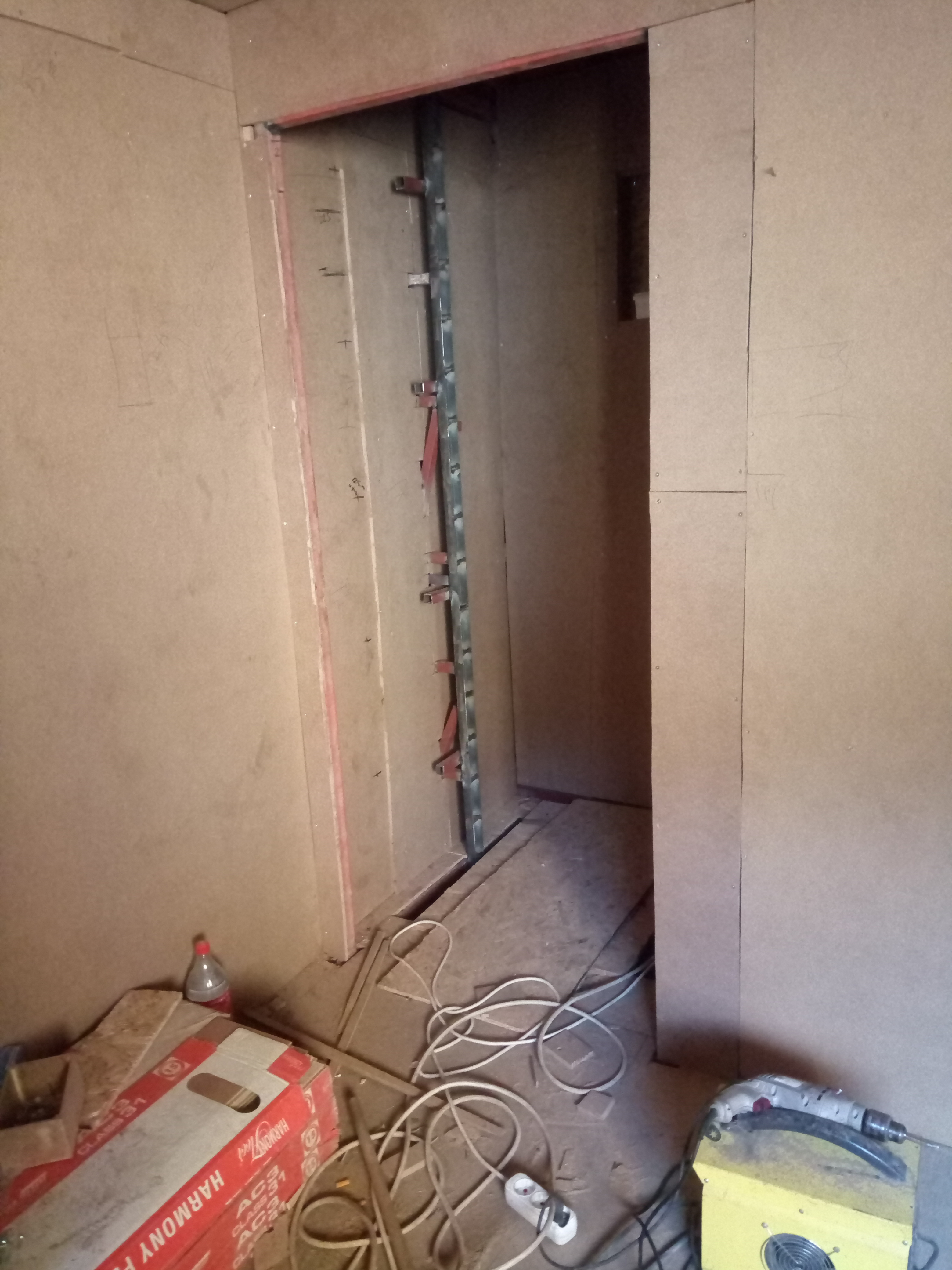

durmak yok calısmaya devam edıyorum bıraz bıraz sona dogru
ıc ve dıs kaplamalar bıttı
