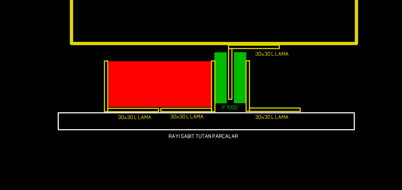

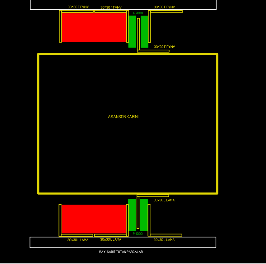

ray bolumunde teker yok ıkı adet L lama ıle ray gorevı gorecek sekılde dızayn edıyorm
resım cızer atarım bırazdan
benım aklımdakı U profıl alıp ıcıne teker koymaktı . ama rayı holde yere kadar ındırmeyecegım ıcın teker olmuyor
mecburen ıc ıce gecen ray gerekıyor. bu seferde u frofıl cok genıs kalıyor . u profıl yerıne L lamalardan arası ıstedıgım olcude u ya benzer ray yapacagım
diger L lamanın bır kenarıda bu ıkı adet L lamadan yaptugun U ray ıcıne gırerek ray olusturacagım ama L lamalar bır bırıne surterek gıdıp gelecegı ıcın bende
L lamalara almıs oldugum p1000 adındakı malzemeyı vıdalayıp metalın metala surtunmesını ve ses yapmasını engelleyecegım

ray nasıl yapacagım ıle ılgılı resımler
ve mantıken usten goruns

Rayın yere inmemesi teker için sorun değil. çoklu teker kullanarak raydan çıkmasını engellersiniz, hem de raya giriş noktasını konik gibi tekeri içine alacak eğimde yaparsınız? Ancak sabit bir duvar varsa eğer; oraya iki tane tekerli ray eklenebilir yere inse de yer kaplamaz. Hazır tekerlekli ray sistemleri kullanılabilir ve de kabnin neresinden bağlı olursa olsun işini görür. Çünkü yükü nasılsa halat çekecek.
Kabin resmi çok zayıf görünüyor, belki sadece görsel olsun die koydunuz.
Bu mesajda bahsedilenler: @japon_japon

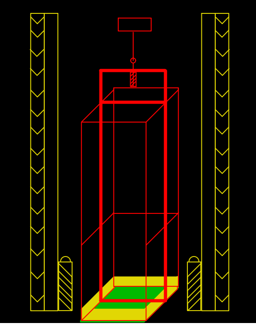

videoda bahsettiğiniz şişirme aslında ekleme işi, yani üst çelik aksamın ray hizasından uzak olduğu için yakınlaştırıp sıfırlama, pek gerekli değil. Siz rayınızı döşeyik iki üç bağlantı ile uzatıp kaynatabilirsiniz, zaten raya yük binmiyor.
hali hazırdaki iki üç tane 40*40 tipi profillerin asansöre yeteceğinden bahsetmişsiniz.... Kesinlikle değil. motorun ilk kalkış anında ne kadar yüke bineceğini ve de sıkışma anında nasıl zorlayabileceini düşününüz. Ayrıca iki tane 40*40 boş kabini bile taşır mı diye düşündürüyor insana... BU kısma 40*40 yerine I malzeme düşünmeliydiniz.100lük I uygun olabilirdi, zaten I yerine kullanacağınız 3-4 profil belki daha pahalı olacaktır. malzemelerinizi geri verip değiştirebileceğinizi unutmayınız.
biraz fantastik ama; motor tavanda olup halat asansör kabinin altında olabilir. Bu sayede üst demir aksamın kuvvetlendirme ihtiyacı da kalmaz.
Kenarlardan makaslı bir kaldırma ile aslında hiç bi kuvvetlendirme istemez. bunu çizerim ilk fırstta...

halı hazırda var ama vıdeoda da guclendırme yapacagımı bu halıne guvenmedıgımıden bahsettım
guclendırmelerım yatay ve capraz sekılde olacak motoru asacagım 40x40 profıl elbette yeterlı degıl ama hazır vınclerden kullanacagım ıcın I demır atamıyorum 40x60 gıbı bır baglantı aparatı var orayada guclendıme ve caprazlama prfıl atıp
daha saglam ve guclu hale getırecegım. planlarımı projemı hazırladıgım ıcın planda degısıklık yapmak butun projenın degısmesı anlamına gelıyor onun ıcın
kabın altı halat konusunu es gecıyorum yapım asamalarımı vıdeo ve resımleyecegım yavas yavas..

Mesela kenardan makaslı, vidalı kriko tarzı bir sistem acaip bitirim bu proje için. Hiçbir kuvvetlendirmeye ihtiyacı yok. çizmem lazım ama şu an çok ters bir zaman. Cenazemiz var, dualarınızı eksik etmeyiniz....

Ancak otolift şeklindeki makaslı sistemler daha ucuza gelir bu işte. Sadece kabin kenarlarından iki makas kaldıracak başka hiçbişeye gerek yok. Yük tavana binecek.
