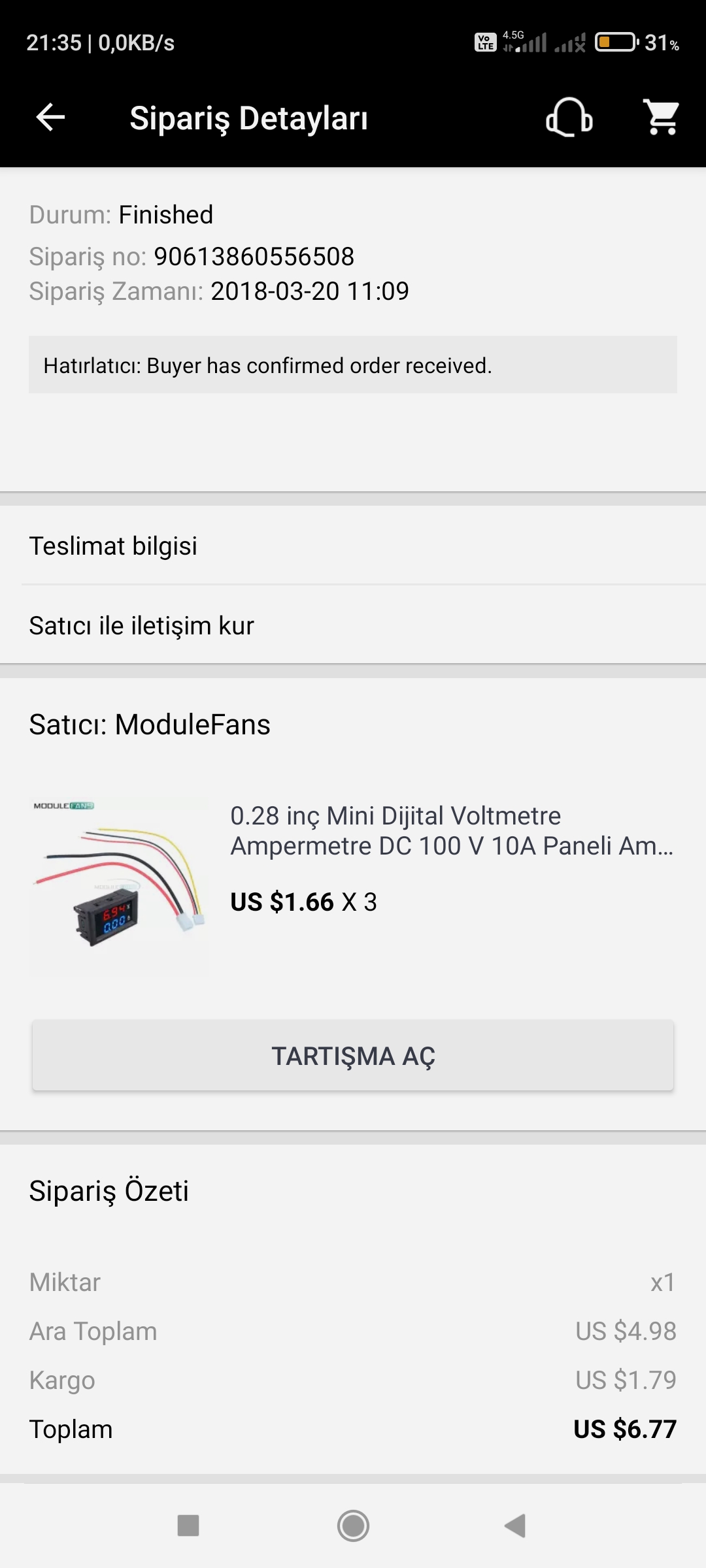

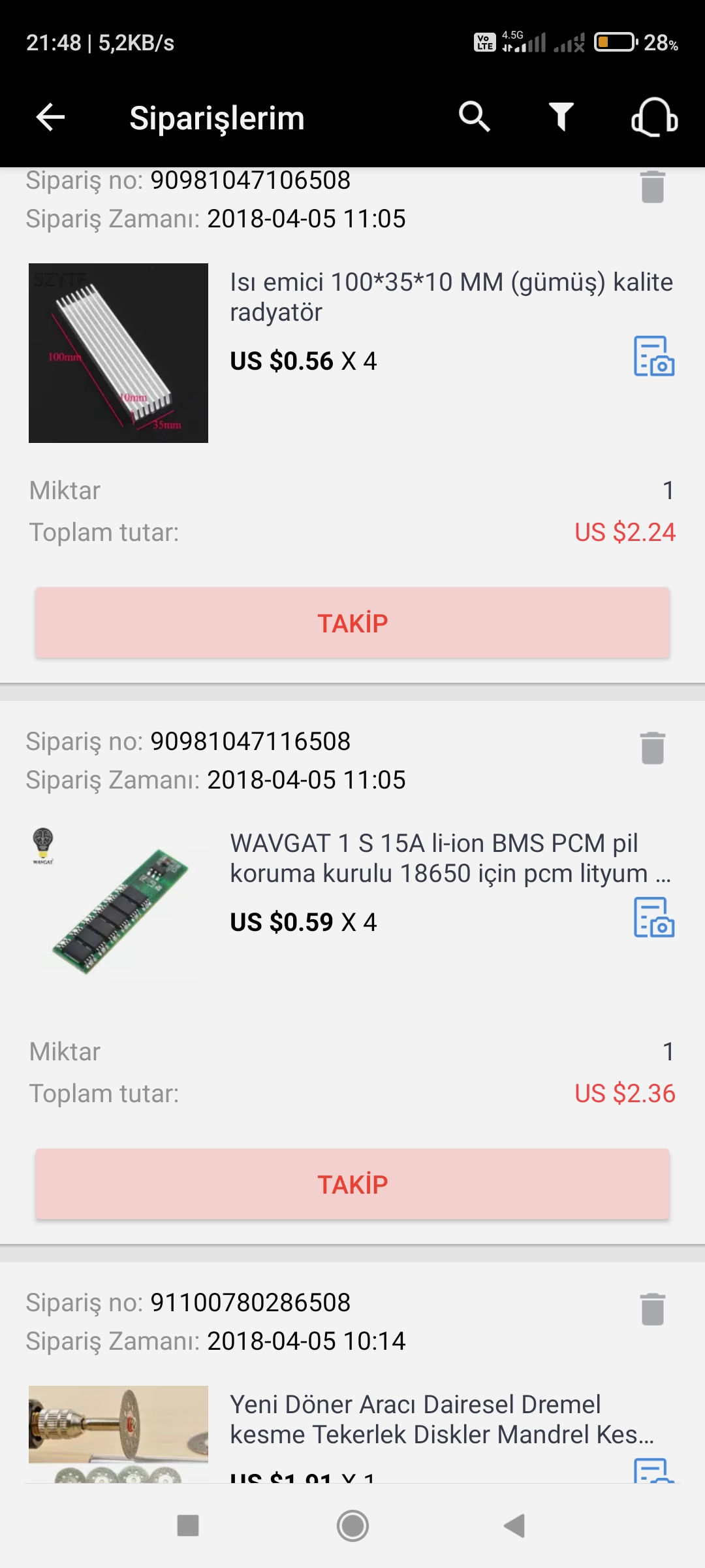

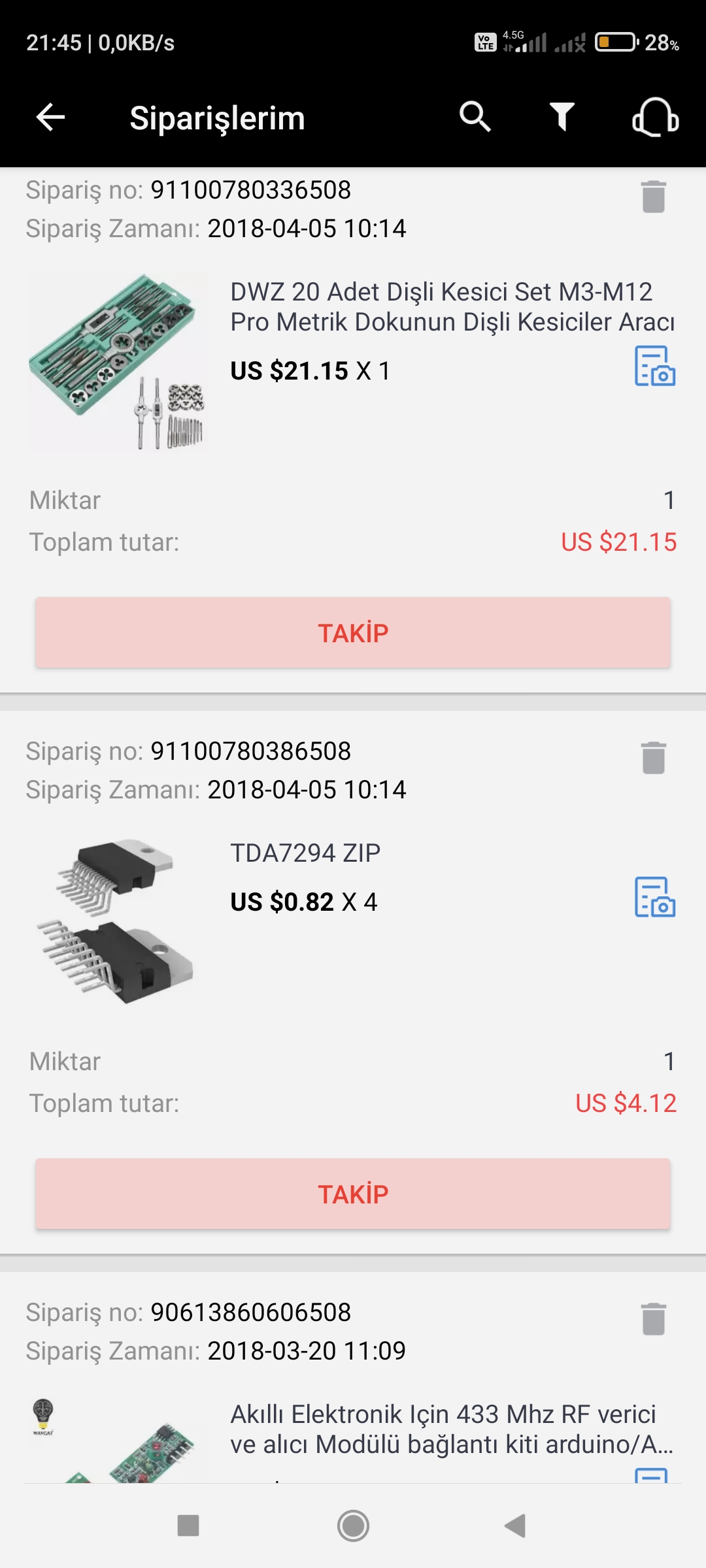

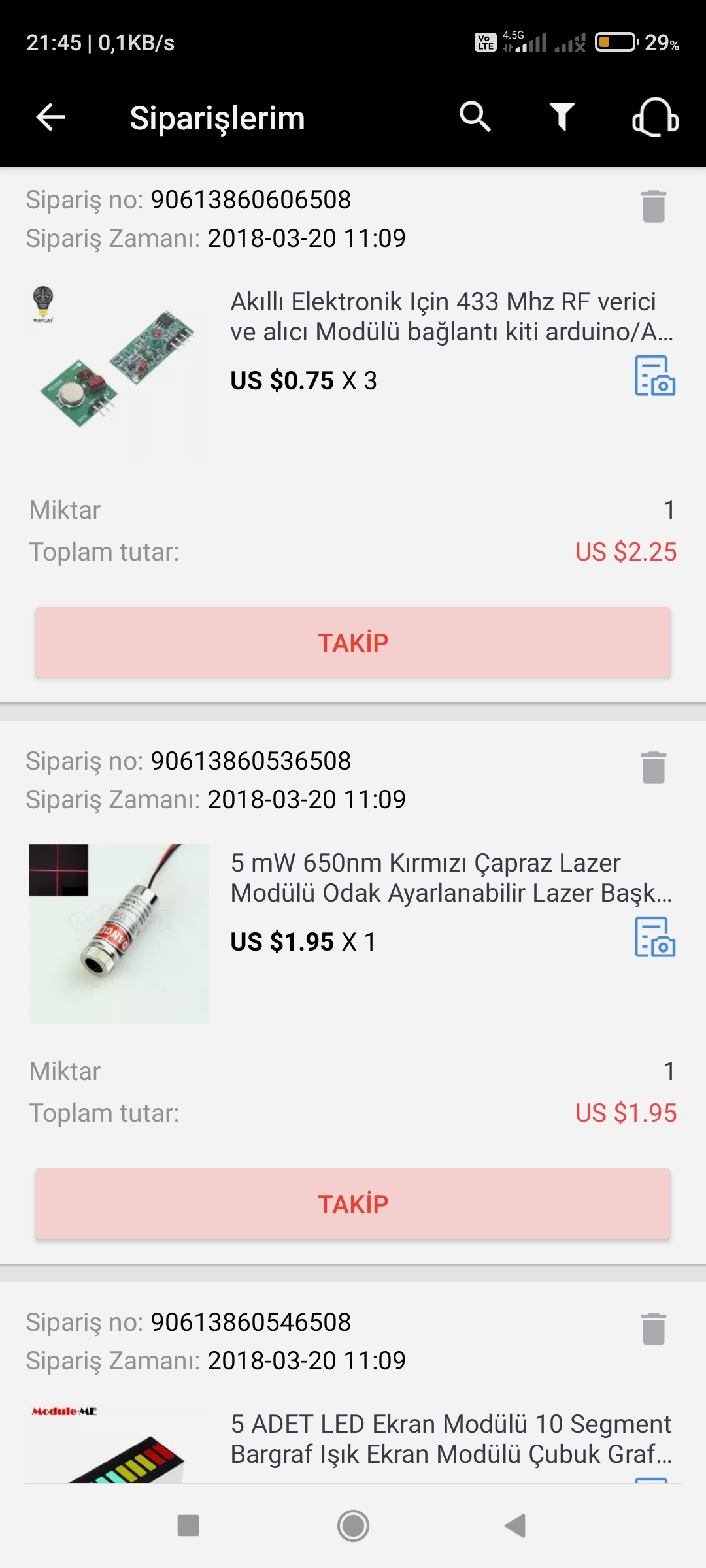

Teşekkür ederim. Kullandığım pahalı malzemelerin yarısından çoğu elimde mevcut. 4 5 sene kadar önce edt59'u 42 liraya ankara konya sokaktan almıştım. 20n60'ları geçen sene eskişehir merkezden almıştım ikisine 16 lira vermiştim. Şuan tanesi 25 30 lira olmuş
Voltamper metre elimde 3 adet mevcut. 10000uf 4700uf kondansatörleri ve voltampermetreleri Aliexpressden getirtmiştim. Elbet birgün lazım olur demiştim. Şuan bolca da tda2030 tda2050 16f84
Nasip bugünlereymiş 😀 voltmetre fiyatları şuan uçuk durumda. Aldığımda tanesş 11 TL idi şimdi tanesi 30 40tl civarı. N11de falan da var ama fiyatı tuzlu 47TL. < Resime gitmek için tıklayın >
Zaten çok da bir parça kalmadı. Kasayı bit pazarından 10TLden almıştım geçenlerde. İçerisinde 317t falan da vardı😀 bedavadan az daha pahalı. Eski hurda power supplyden de malzemeler bol.
Düğmeler potlar dirençler soketler küçük değerli kondansatörler vs 50 lirayı geçmez.
Durum böyle olunca da hesaplayamam doğal olarak 😂 100 lirayı geçmez yarısı geri dönüşüm çünkü 😂
