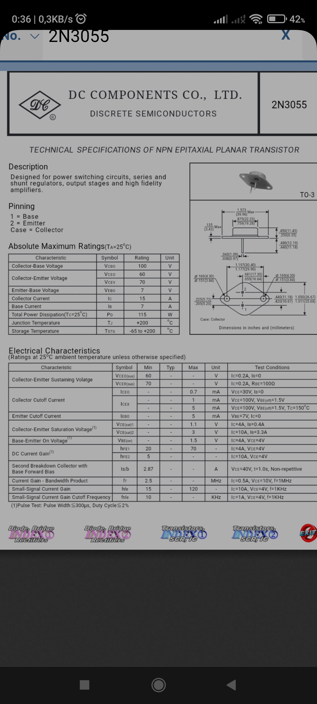

Hocam elinize emeğinize sağlık gerçekten çalışmalarınız harika bu arada benim devreyide ayağı kaldırmayı başardım ilk denemede start aldı çalıştı yanlız kalibrasyonları filan yapılacak...
Elimde orjinal 2n 3055 transistörlerden var 5 adet bi tane daha bulup 3+3 transistörlü olarak yapıcam sizce 6 transistör ile devrede herhangi bir değişiklik yapmadan maks kaç amper alabilirim ???
Geniş yüzeyli Petekli ve Aktif fan soğutmalı bir tasarım olacak trafo olarak 35 volt kaç amperlik bir trafo kullanmalıyım yani Trafodan devre istediği kadar güç akım çekebilsin hocam

Esas ben teşekkür ederim. 2n3055 kazancı yüksek olmayan bir transistör. Aşağıdaki datasheet bilgilerinden yola çıkayım, daha açıklayıcı olur;
Sürekli 4amper akımda bu transistörün akım kazancı 20 ile 70 arasındaymış. Biz 20 referans alalım ki garanti olsun. (Çünkü 10 amper kollektör akımında kazanç 5lere süşüyormuş ki bu da 2 amper beyz akımına tekabül eder. Baya kötü) Yani 4 amper kollektör akımı için 200ma beyz akımı istiyor. Siz 6 transistörden bahsediyorsunuz. 6x4 =24 amper iyi bir soğutmayla mümkün. Yalnız beyz akımı da 6ya katlanıyor, 1.2 amper beyz akımı sağlamalısınız toplamda. 723 çıkışı 150 miliamper. En az 1.5 amper çıkış sağlayan transistör kullandığınız sürece 6 adet 2n3055 transiatörü rahat şekilde modifiyesiz sürersiniz. Yalnız aklıma gelmişken şunu da ekliyeyim. Akım algılama direncini de uygun şekilde düşürmelisiniz. Misal 1 ohmda 5 amper içinse, 24 amper için 5/24 ohm olmalı. Oran aynı kalmalı.
