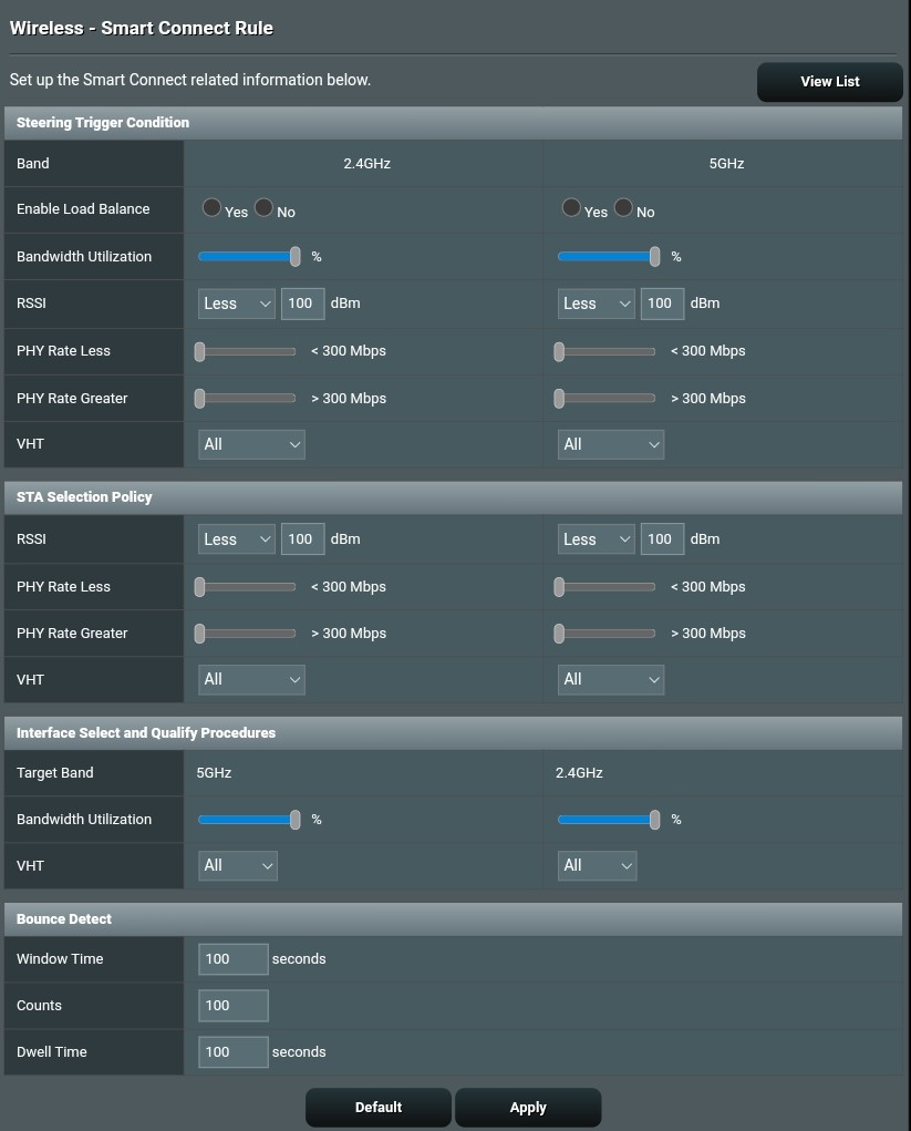

Bu sanırım gördüğünüz. Asus üst seviye cihazlarında var bu özellik. Asus XT8. Birde bu kadar detaylı olmasada keenetic tarafında var ama şu anlık sadece CLI tarafında. Openwrt içinde benzer işlevi gören bir paket vardır diye düşünüyorum.
https://demoui.asus.com/

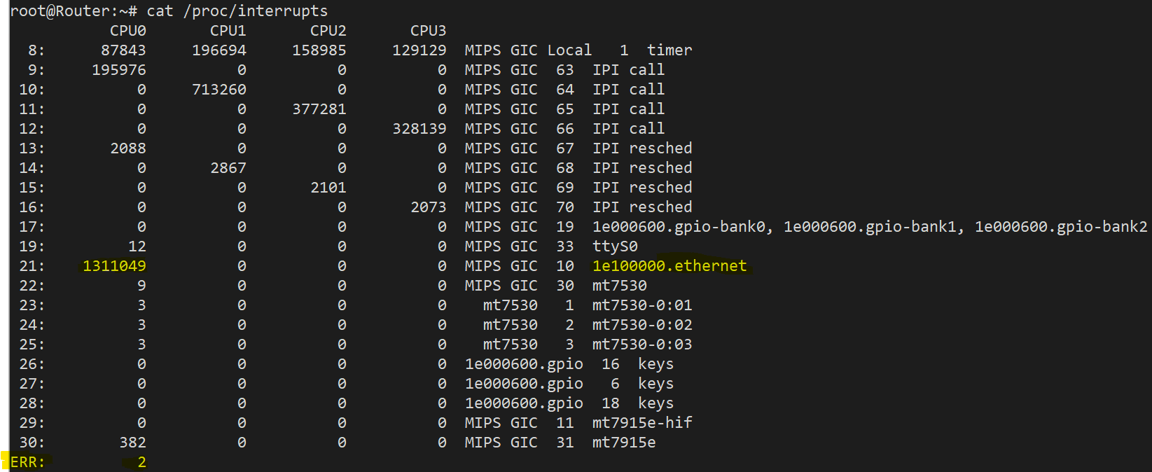

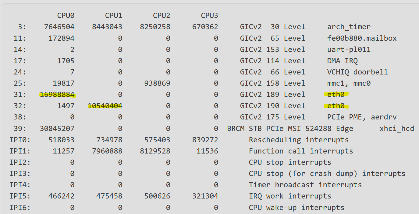

Öncelikle IRQBalance'dan başlayayım:
IRQBalance için aşağıdaki sayfadaki örnekleri baz alarak aynı interrupt'ları da dağıtacağını düşünmüştüm:
https://openwrt.org/docs/guide-user/services/irqbalance#examples
Aşağıdaki de benim router'ımdan örnek çıktı:
Ek olarak, neden yukarıdaki çıktıda PPPoE göremiyorum, onu da anlamadım. Bu arada "ERR: 2" anlamı nedir hata sayısı ise ne ile ilgili bu hatalar, nasıl öğrenebilirim?
