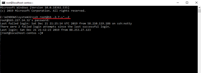

Adımlar:
- WinScp ile cihaza bağlanın. /usr/sbin/ klasörü içine sağ tuş ile yeni dosya oluşturun. Adını şu şekilde olsun "check_internet_led.sh"
< Resime gitmek için tıklayın >2. Oluşturduğunuz dosyayı çift tıklayarak açalım içine şu kodları ekleyelim
green_light="/sys/class/leds/green:led1/brightness"
red_light="/sys/class/leds/red:system/brightness"
ping -c 1 8.8.8.8 > /dev/null 2>&1
if [ $? -eq 0 ]; then
echo "1" > "$green_light"
echo "0" > "$red_light"
else
echo "0" > "$green_light"
echo "1" > "$red_light"
fi
3. Putty uygulaması ile wsm20 cihazımıza bağlanıp şu komutu yazıyoruz " chmod +x /usr/bin/check_internet_led.sh " bu çalıştırılabilir olmasını sağlıyor.
4. Şimdi iste ister "crontab -e" komutuyla putty üzerinden isterseniz openwrt Scheduled Tasks menüsüne şu komutu ekliyoruz. " * * * * * /usr/bin/check_internet_led.sh " Bu komut her saniye dosyayı tetikletiyor ve online olup olmadığını kontrol ettiriyor. isterseniz 5 dk da bir kontrol ettirebilirsiniz.
Yazılım bilgim yok belki daha basit şekilde oluyordur. Yanlışım varsa düzeltin lütfen. Deneme yanılma yoluyla bu şekilde benim için sorun olan bu durumu çözdüm. Artık cihaz online olup google (8.8.8.8) ping atabiliyorsa yeşil yoksa kırmızı ışık yanıyor.
