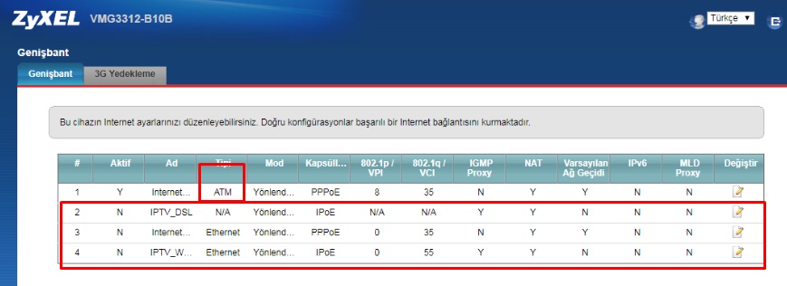

TTnetin verdiği resetlenince içindeki kullanıcı adı ve şifreye geri dönen zyxel-vmg3312-b10b var.
Ancak Türknete geçtim. Bağlantımı vdsl porta aktaracaklar.
Yalnız modem arayüzüne bazı bilgiler gömülü olarak geliyor
Aşağıdaki resimden göreceğiniz üzere 2-3-4 nolu bilgileri silip 1 nolu olanda da bağlantı tipimi vdsl olarak yapmak istiyorum ama bağlantı tipi kısmındaki tik kilitli.
Bu konuda yardımınıza ihtiyacım var.
1. Eski versiyonlara dönsem bu kısmı düzeltebilir miyim? Hat modunu VDSL2 moduna alabilir miyim?
2. Yeni firmware TR-069 protokolünü nasıl iptal edebilirim.

merhaba
ATM yazan yeri PTM olmalı , VLAN 35 olmalı .
son güncelleme yapıldı ise TR-069 protokolü kullanıcı tarafınndan kapatılamaz hale gelmiş malesef ...

İşte onu anlatmaya çalışıyorum.
olmalı, olmalı dediğinimiz yerler aktif olmadığı için değiştirilemiyor.
