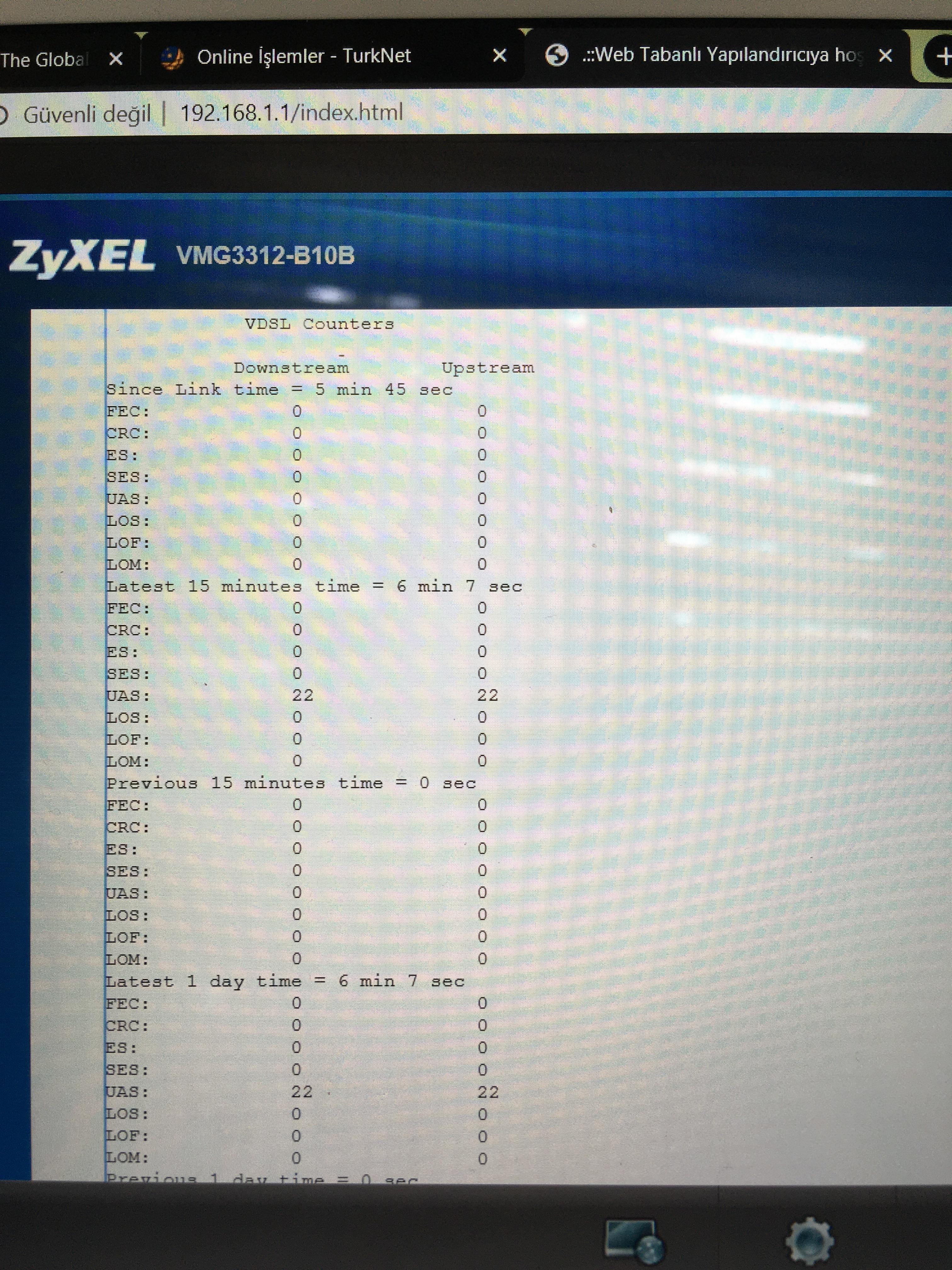

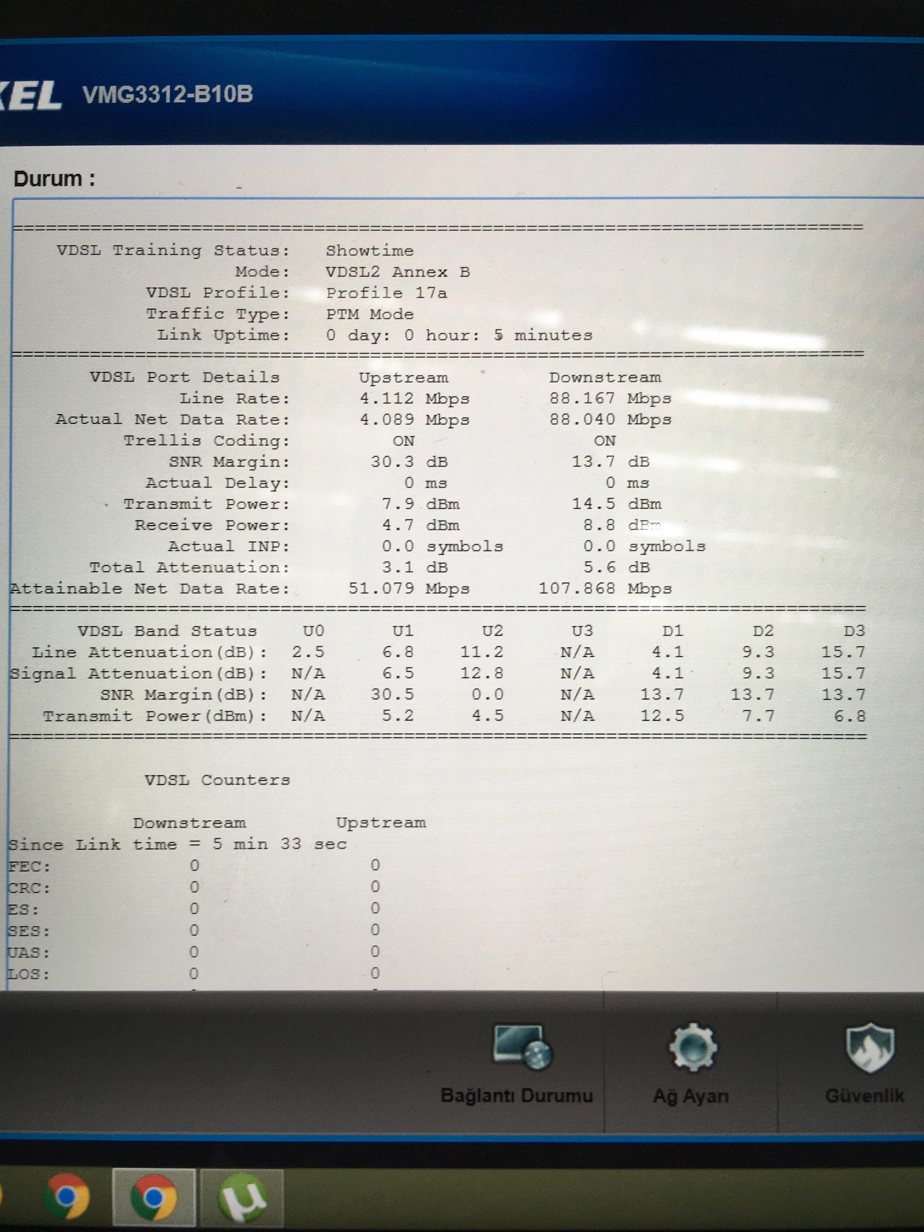

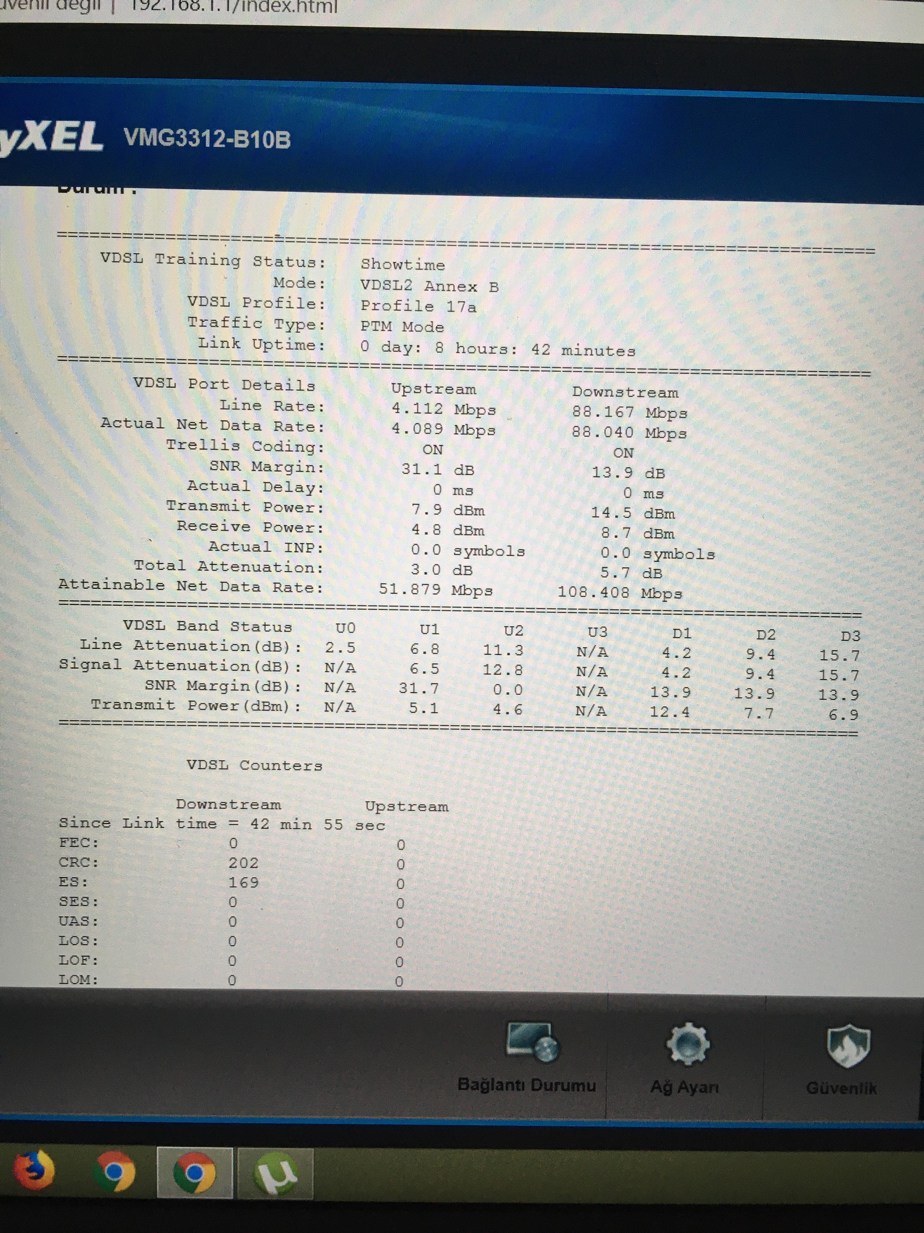

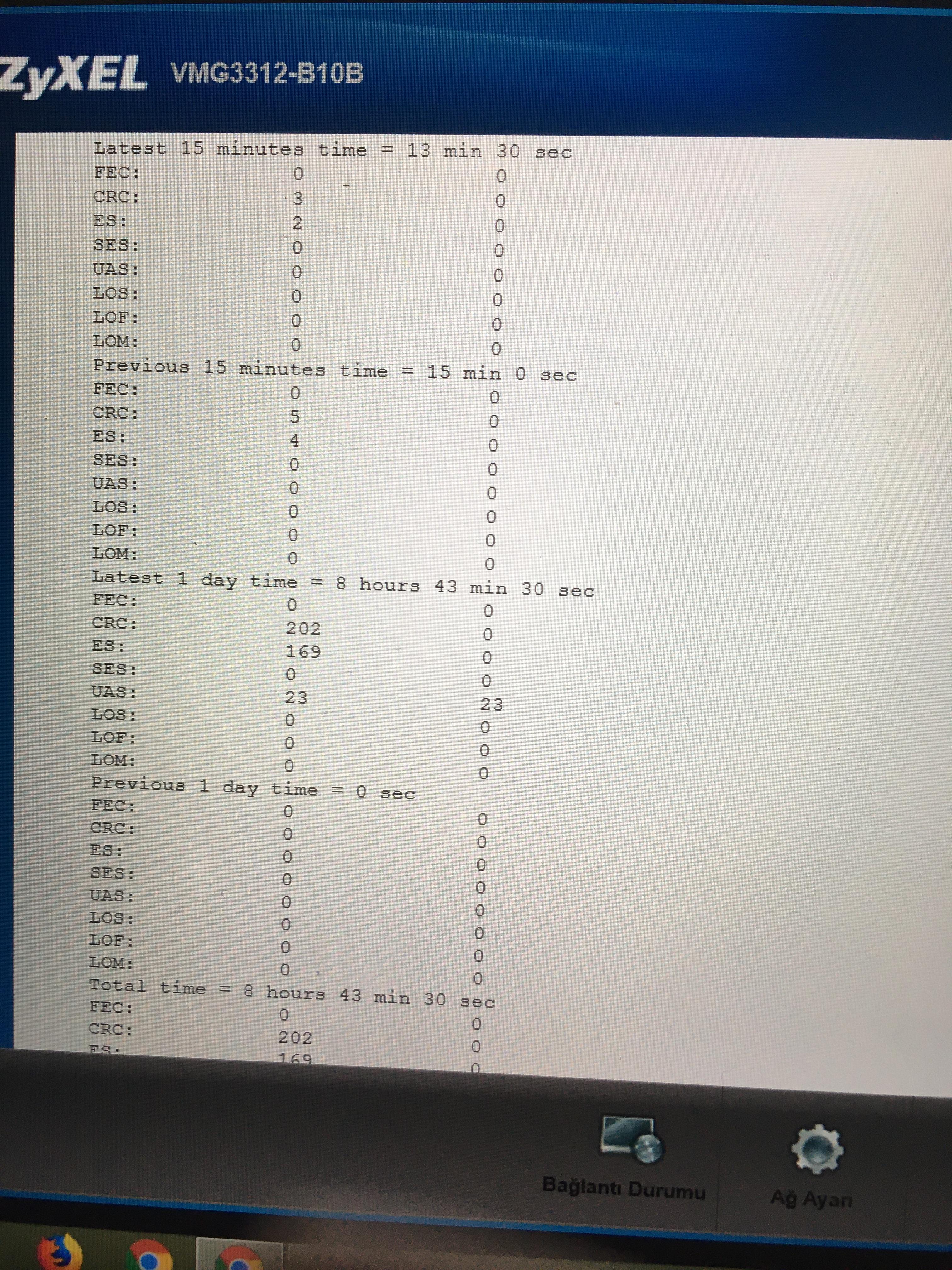

Hız düşümünün tam olarak nereden kaynaklandığını öğrenmek istiyorum ben de ztn. Aşağıya ekran görüntülerini paylaşıyorum. İlk iki tanesi herşey düzgün çalışırken hız normalken, son ikisi ise hız yavaşken. Ben tam olarak anlayamıyorum bir de siz bakar mısınız?

merhaba
aslında bakarsanz hemen hemen aynı gibi fakat 2. resimdeki CRC hataları tesisat bağlantılarında bir sorun olduğu işareti veriyor...

Bir de şu var, ekran görüntülerinden görüyorsunuz ulaşılabilecek maksimum hız 108Mbit civarı gözüküyor fakat türknet nedendir bilinmez 88Mbite sabitlemiş bunu öyle kullandırıyor. Bana 100 Mbit verse ben en azından 95 Mbit fln alıcam ama 88 olarak sabitlenmiş gibi. Bununla ilgili fikriniz var mı acaba?
