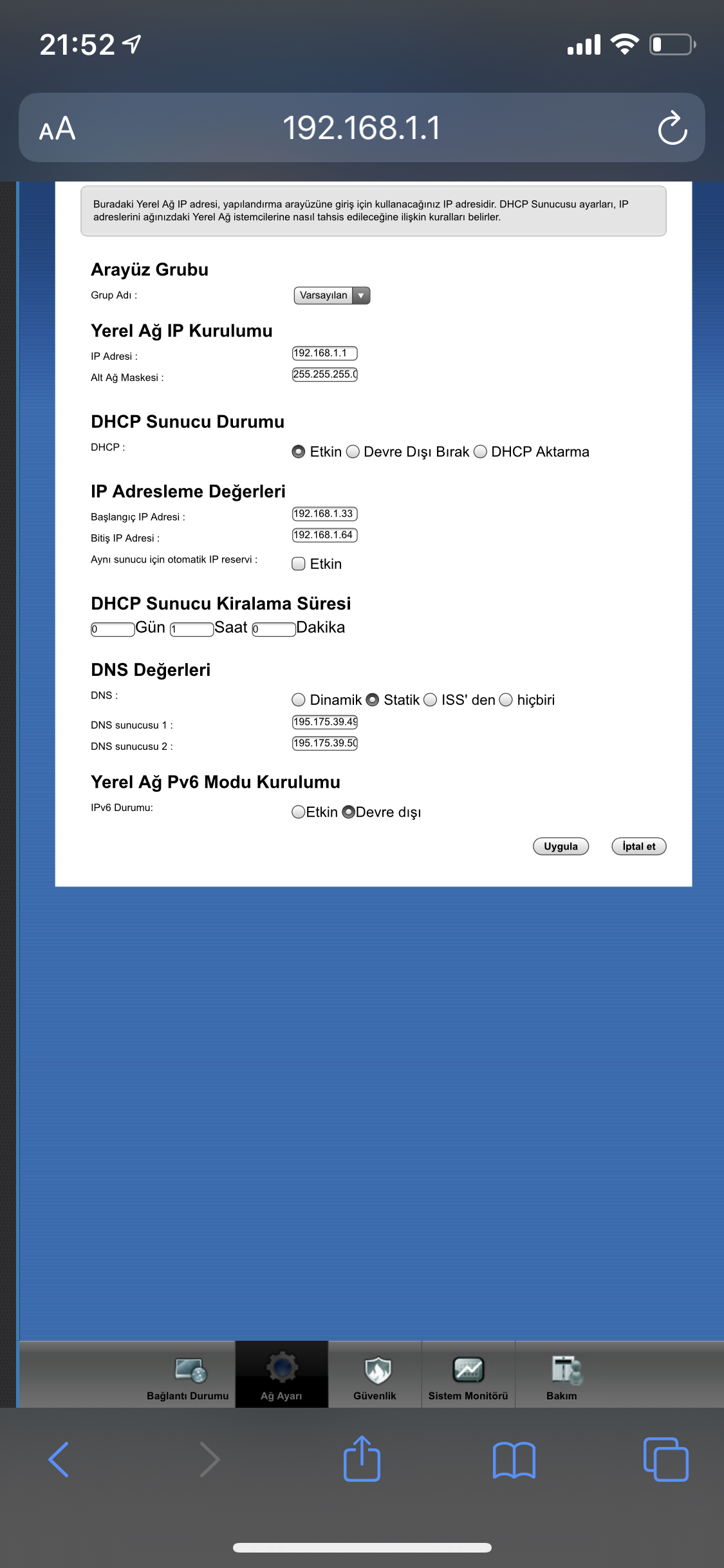

Ev ağı ayarlarından ayarlarını ekteki gibi yap istersen bende kopma sorunu vardı, Zyxel müşteri hizmetleri bu şekilde ayar yaptırdı.

ustad resim buyumuyor.
dolayısıyla sayıları göremiyorum. kontrol edermisin

üstad resim buyumuyor.
dolayısıyla sayıları seçemiyorum :(

hocam şimdi denyebildim.
beneki ayarları kouyoyrum.
sarıyla çizdiğim yer var bende senin capste o kısım yoktu.
onun dışında benim ayarlarda sadece dns kısmı dinamikti onu değiştirdim geri kalan yerler aynıydı.
bakalım ne olacak
